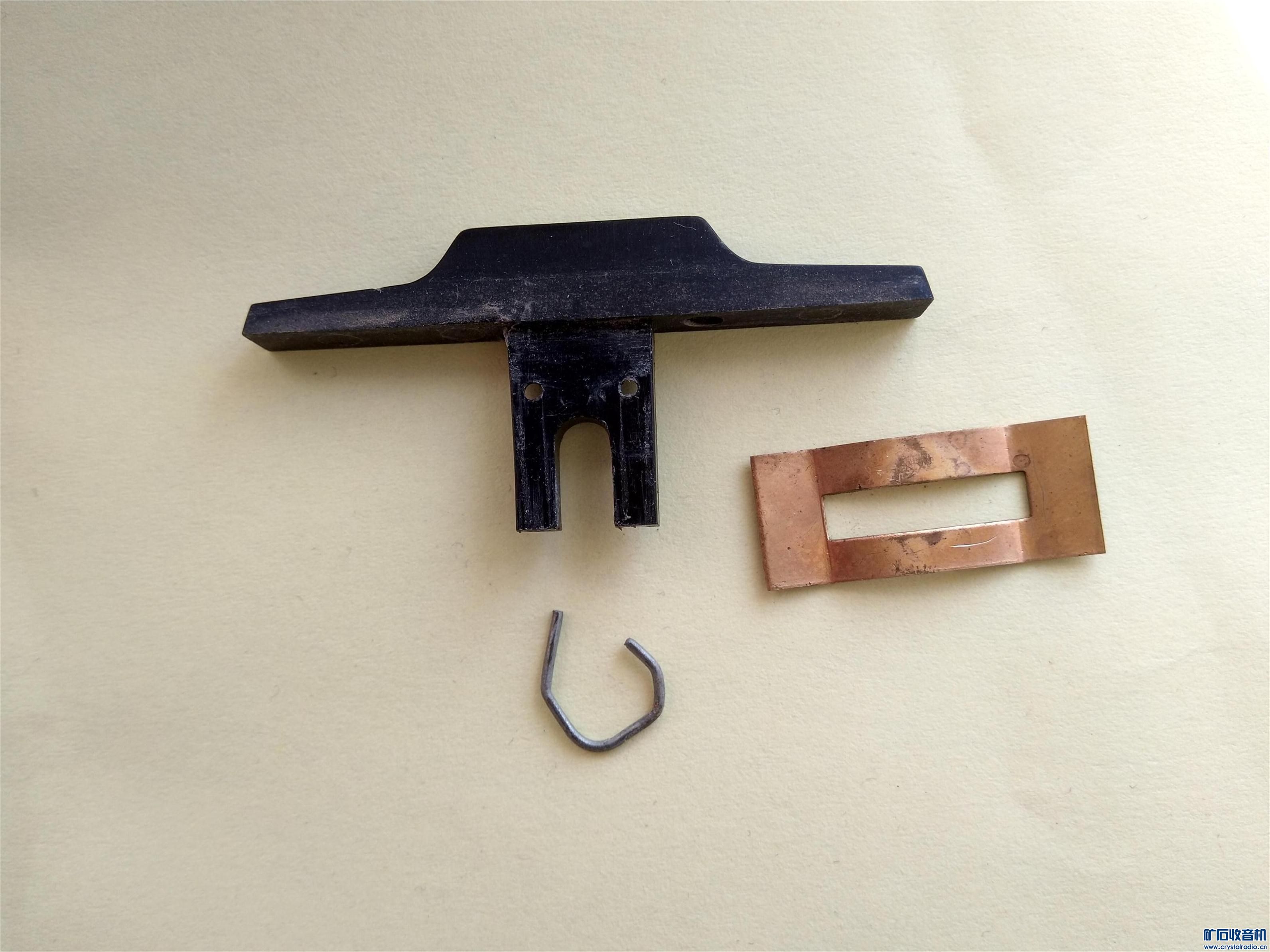

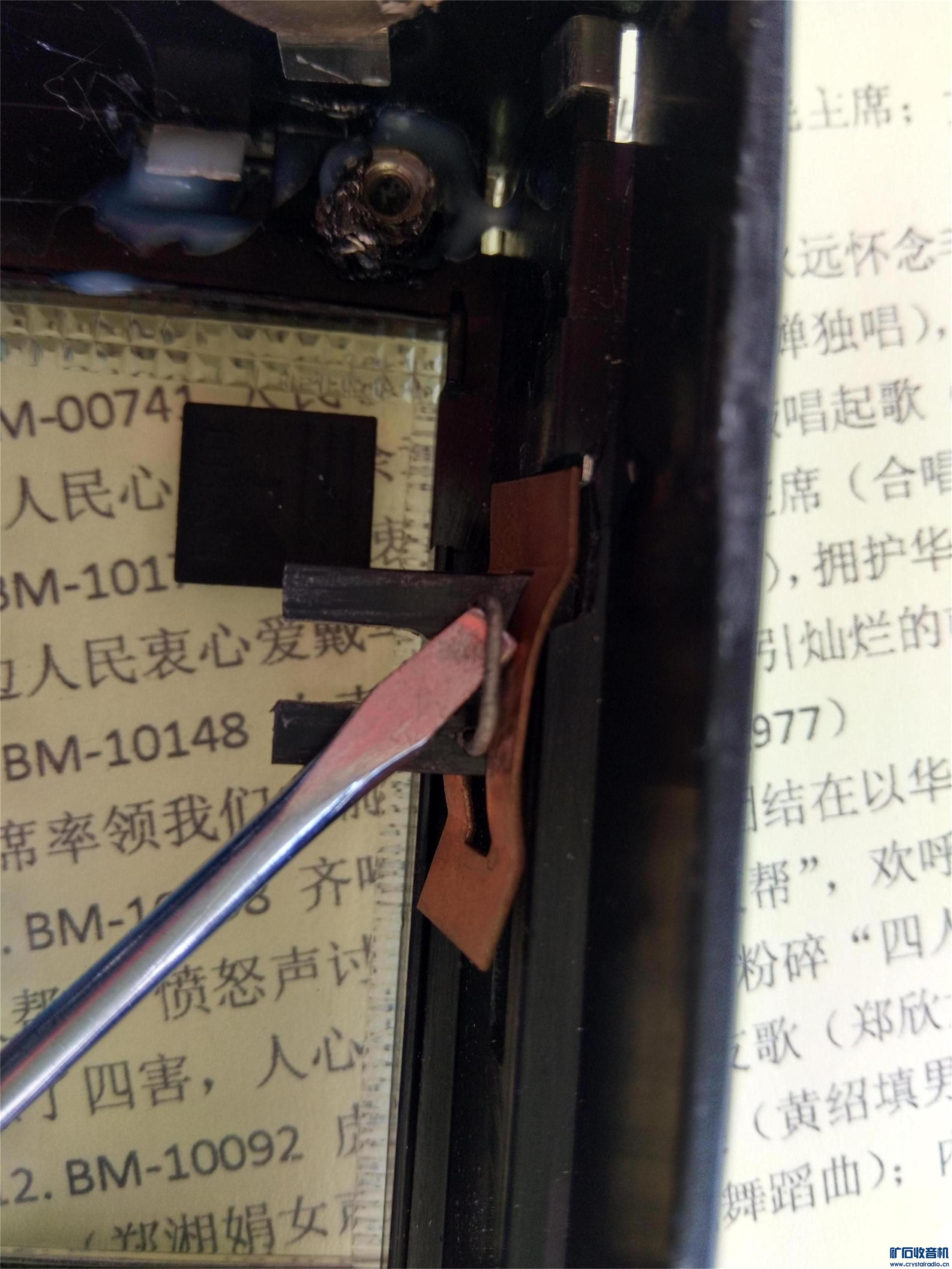

        2.提手设计得不科学,容易跟调谐钮发生碰撞。其实提手根部有两片橡胶圈,弹性正常的时候,提手与钮不会碰撞,除非橡胶圈失效,失去弹性。改正缺点的方法是轻轻撬开提手左右侧的装饰片,取下螺丝,自己动手加上合适的橡胶或橡皮圈,或者用弹性比较好的线绕满空隙(附图)。
        3.调谐拉线直接与框架摩擦(没有设计滑轮),机子较新时倒没什么问题,日久框架上会形成一小槽。 我是这样处理的,找一小段有机玻璃,用砂纸把它磨圆,然后用胶水垂直贴在框架的小槽处。
        4.装上框架和线路板时,本地----远程开关钮会把喇叭的上端截一个洞。我也有数次这样的经历,但我想出厂的机子为什么没有这样的现象,后来也尝试了几次,先装框架,再装喇叭,最后装上线路板,这样可以避免喇叭被截洞的现象,但这也太麻烦了。后来又找到了既简单又实用的方法,卸下波段开关拨钮,等把框架和线路板装好,再从上方装上波段开关拨钮,喇叭不会被截洞了(见图)。
