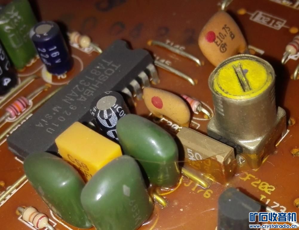

一国产收音头,调频中频部分,见图,两个橙黄色的零件是10.7兆滤波器,远较的一个零件号CF201,是三端10.7兆滤波器,较近的一个,挨着东芝集成电路,零件号CF203,是两端10.7兆滤波器,CF203右下方相邻的长方体的褐色零件零件号CF202,以前没见过这种零件,这是10.7兆滤波器吗?请坛友指教,感谢!

这样的问题除非认识这个元件的,要不然什么知道那是什么。你告知机器型号才能对应的零件号,要不然就自己找找TA8132AN的资料,找找对应脚的对应零件

500kHz陶瓷晶振,立体声解码用的。

说TA8132AN常用于中高级接收机,调频波段只用一只10.7兆三端滤波器选频滤波,另一只10.7兆两端滤波器用于鉴频,会不会影响选频性能?

不喜两端10.7滤波器签频,因为不可以调,有些有点偏差,虽然更换可以解决。
