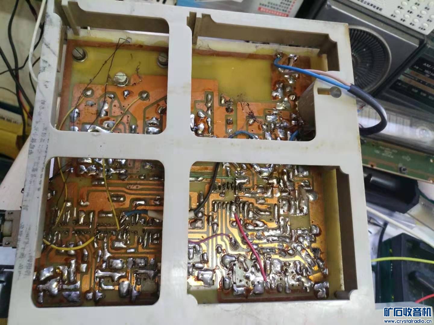

哪位老师认识这个机芯是什么型号的四波段带调频收音机

发表于 2019-12-11 10:35:12 | 显示全部楼层
你把线路板焊接面发上来看看
发表于 2019-12-11 10:50:28 | 显示全部楼层
功放集成块IC可能采用的是TA7240AP
 楼主| 发表于 2019-12-11 10:57:06 | 显示全部楼层
感谢楼上几位热心朋友的关注。
这是背面图片。
这个机芯的收音部分的中频放大采用TB1018C集成块可以用UPC1018C直接代替,我按照收音板的接线外接一个386功放板,已经把收音部分搞响了。
