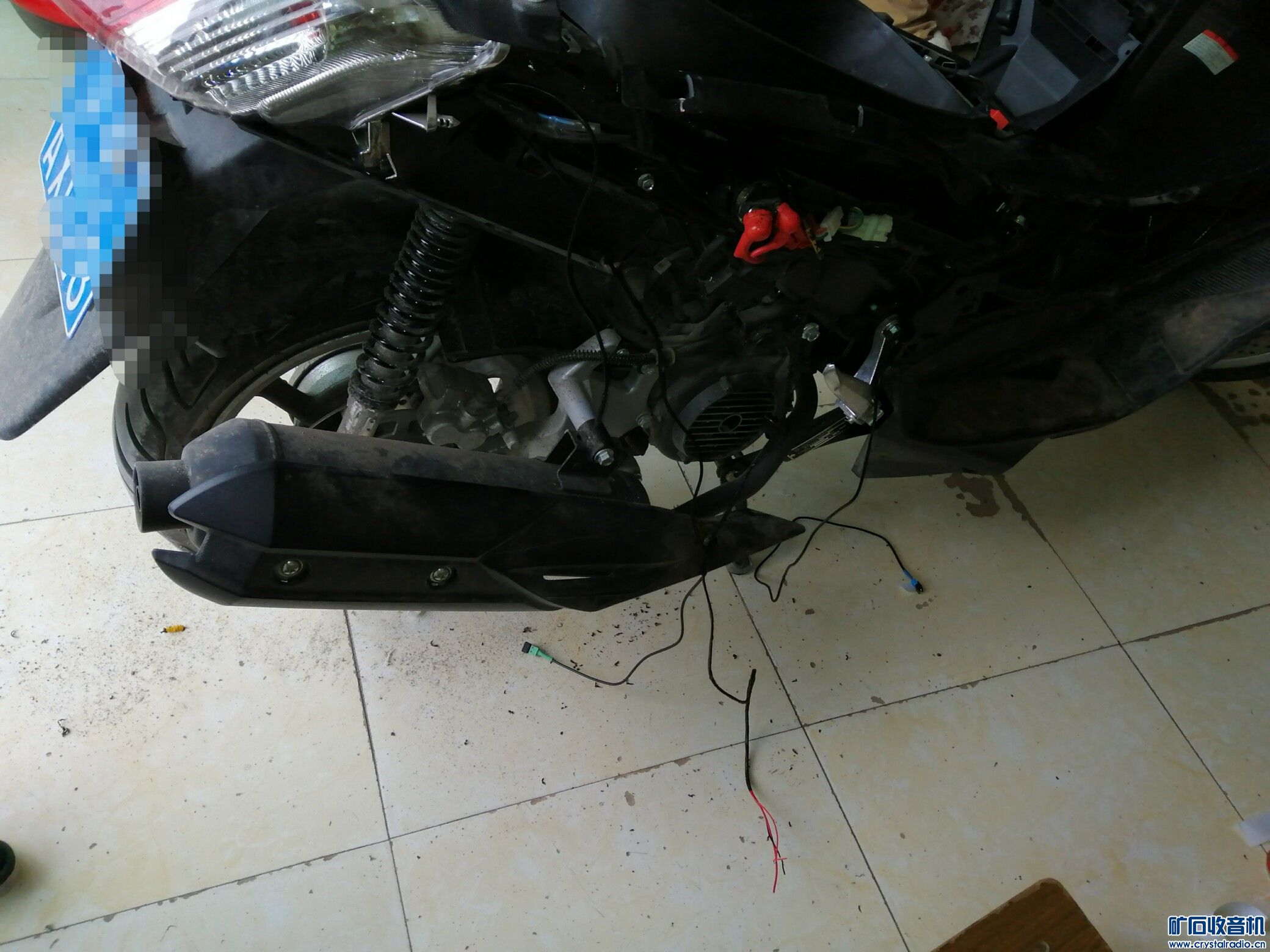

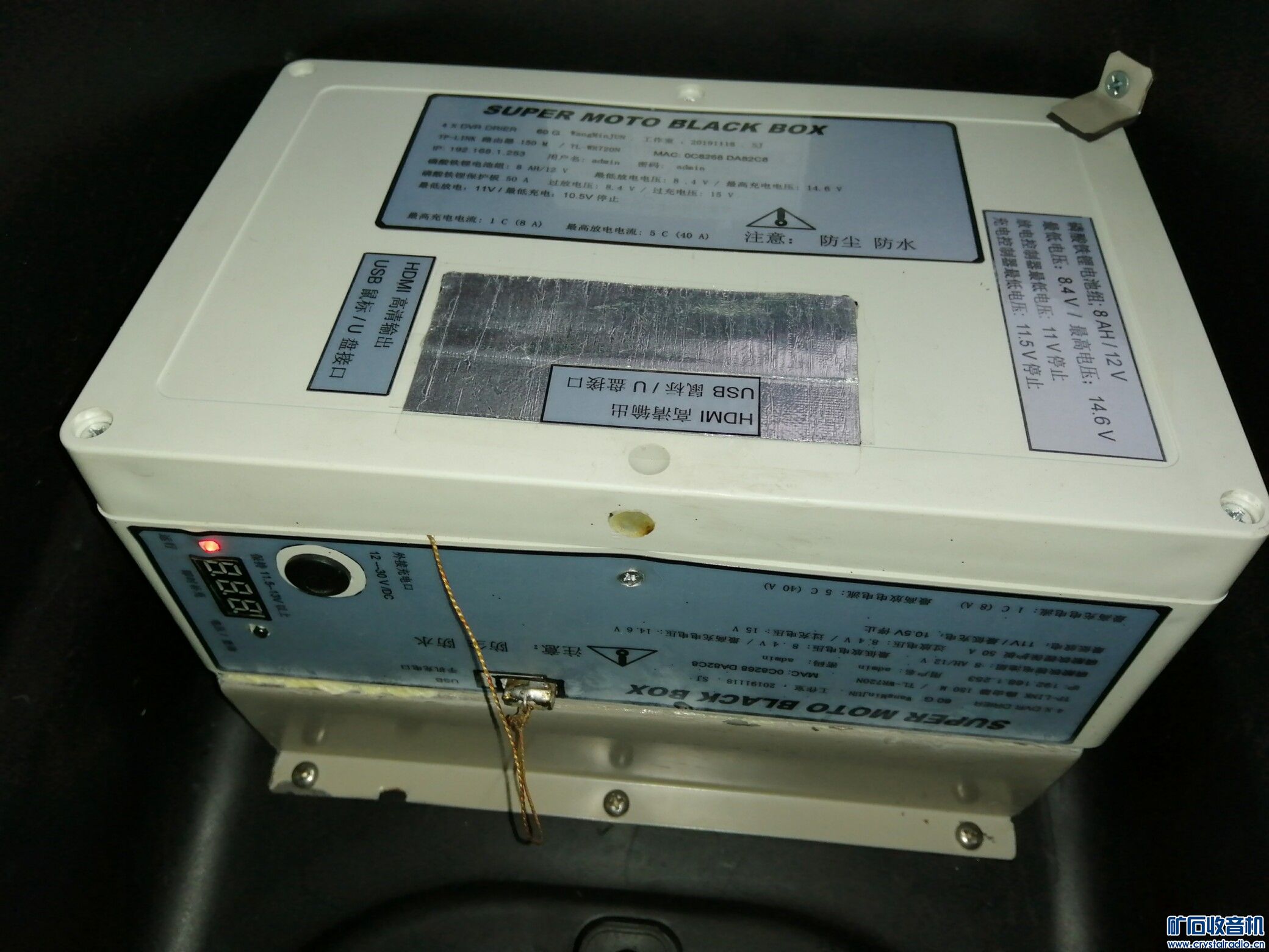

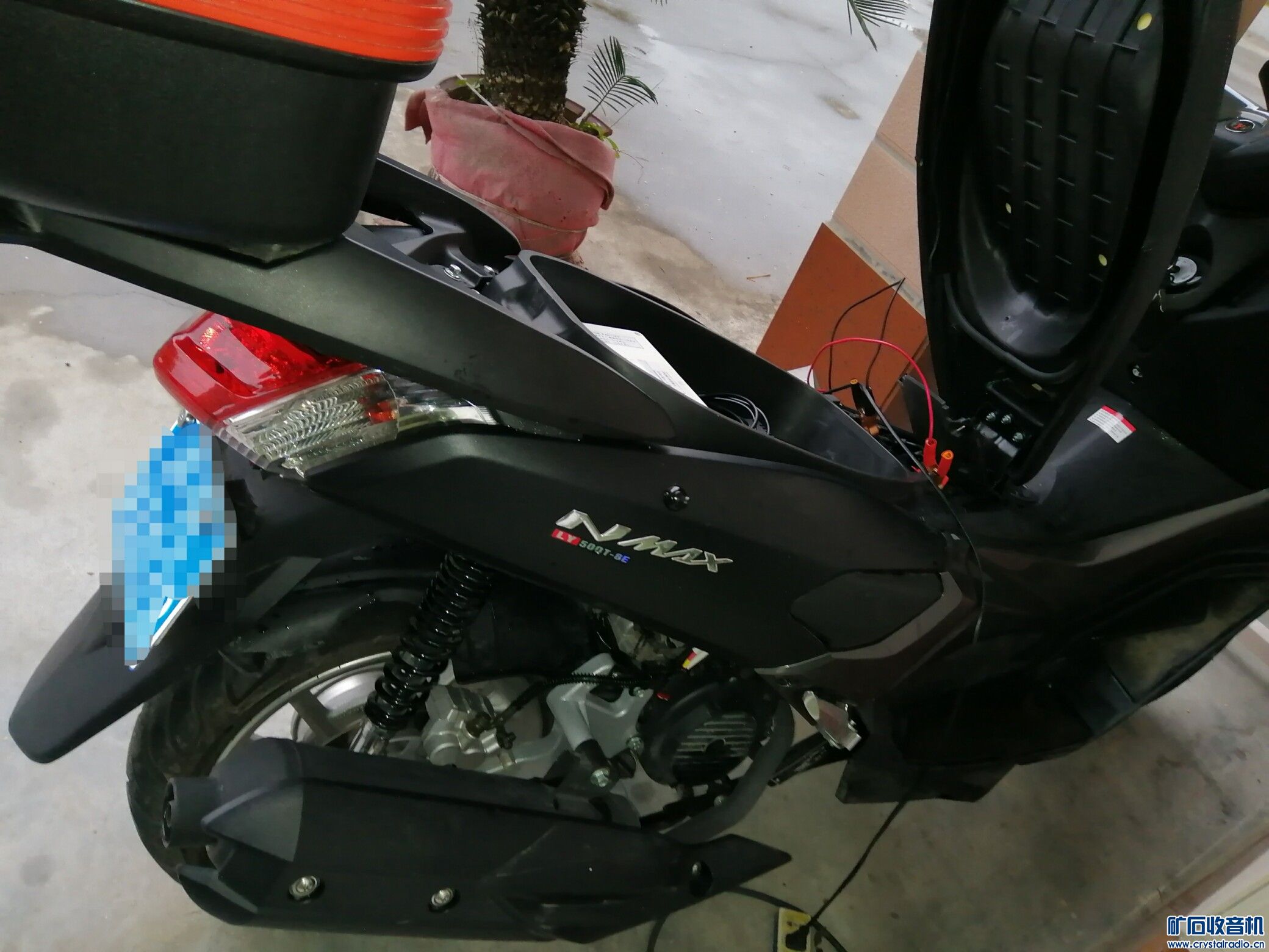

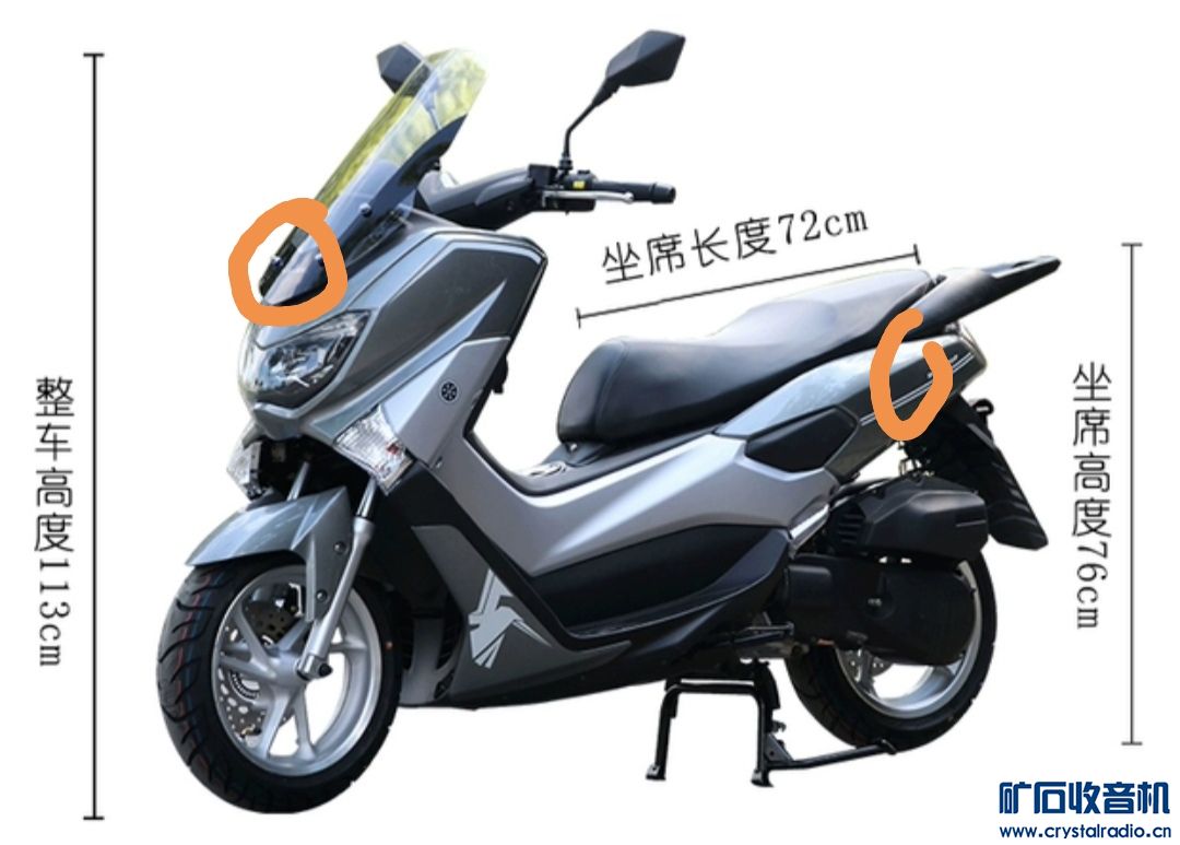

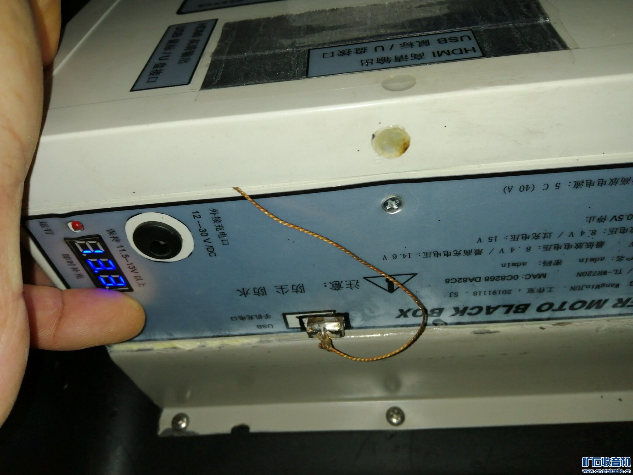

朋友新买了一辆摩托车,看到我的摩托车装有记录仪他要我也给他装一套,
他的摩托车比我的大,设备准备装在座桶箱内,有足够空间安装,所以这次
把辅助锂电池集成在一起,组装二个模块方便调试,一个是电池模块,
集成电池保护板 充电板 放电控制,另一个是监控模块,四路录像主板 /60G 固态硬盘
/ 150M 微型 WIFI主板/ 一个USB充电口,45度自动开启散热风扇,电池电压表显示,
ACC 自动启动直到最低设定电压关机,也可手动关机,红色按钮,
朋友是开挖掘机的在工地上有时被恶意移动一时找不到(动机不单纯)或破坏(乱敲乱扎),
前一辆车在工地曾被偷,所以备用电池相当有必要

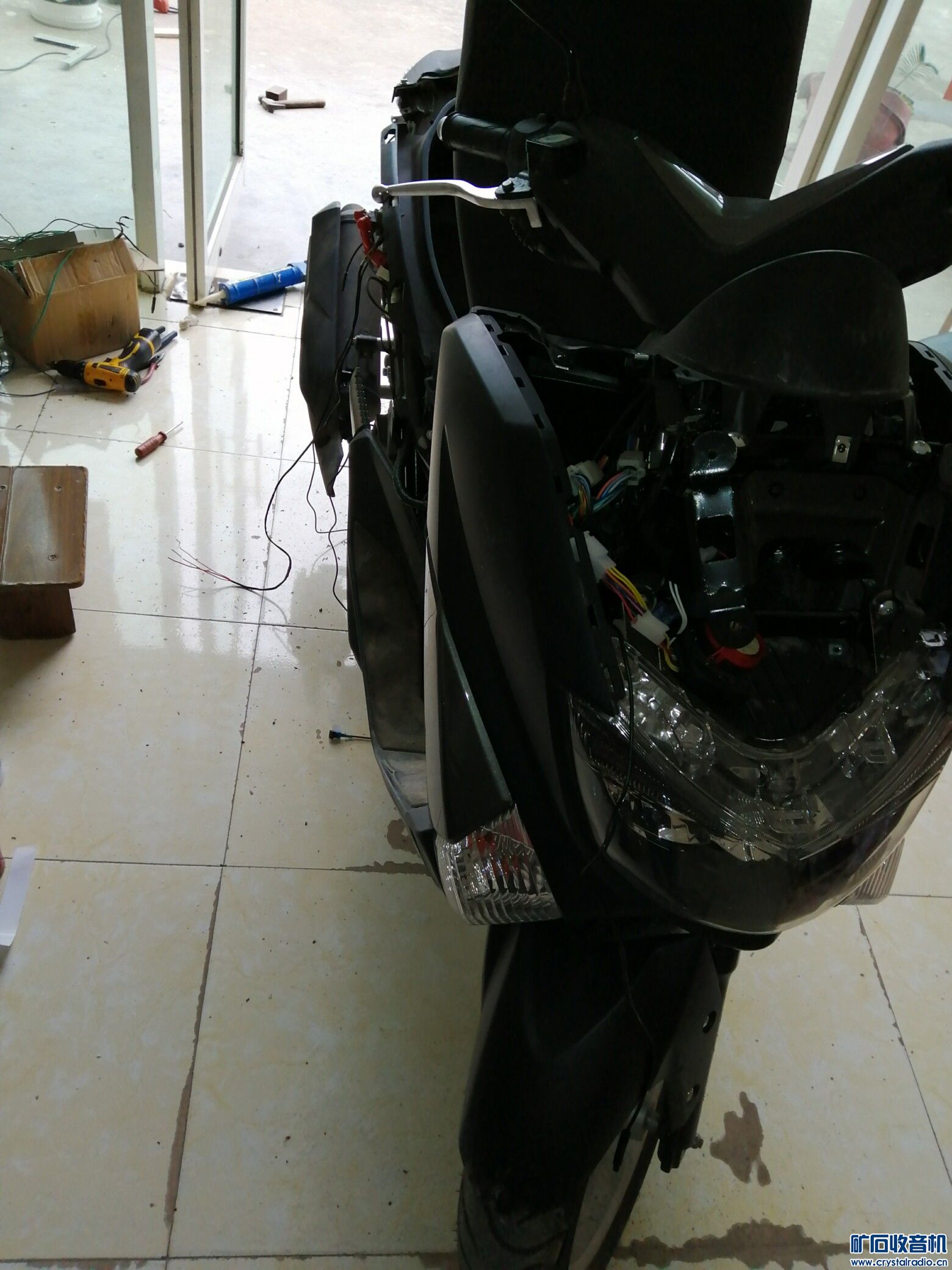

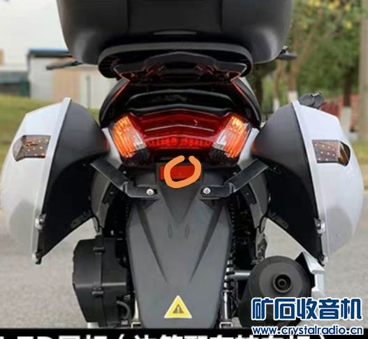

四个车载摄像头前后左右各一个,图片黄圈部位
一个GPS独立一处安装
网上的图片安装位置编辑

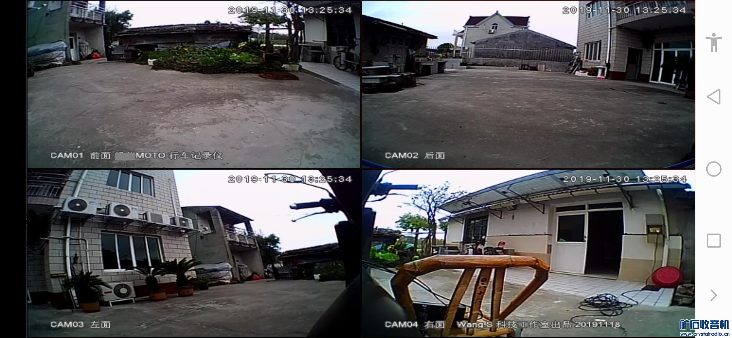

正在散着很少一点点雨花,天气很不好 监控调试手机截屏

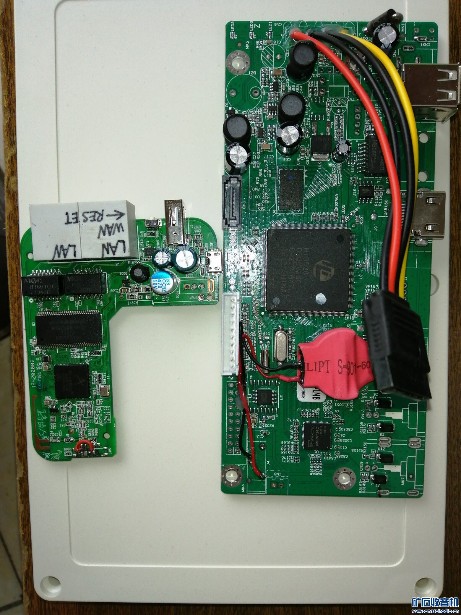

 楼主| 发表于 2019-12-13 12:07:37 | 显示全部楼层
182525708 发表于 2019-12-13 11:22

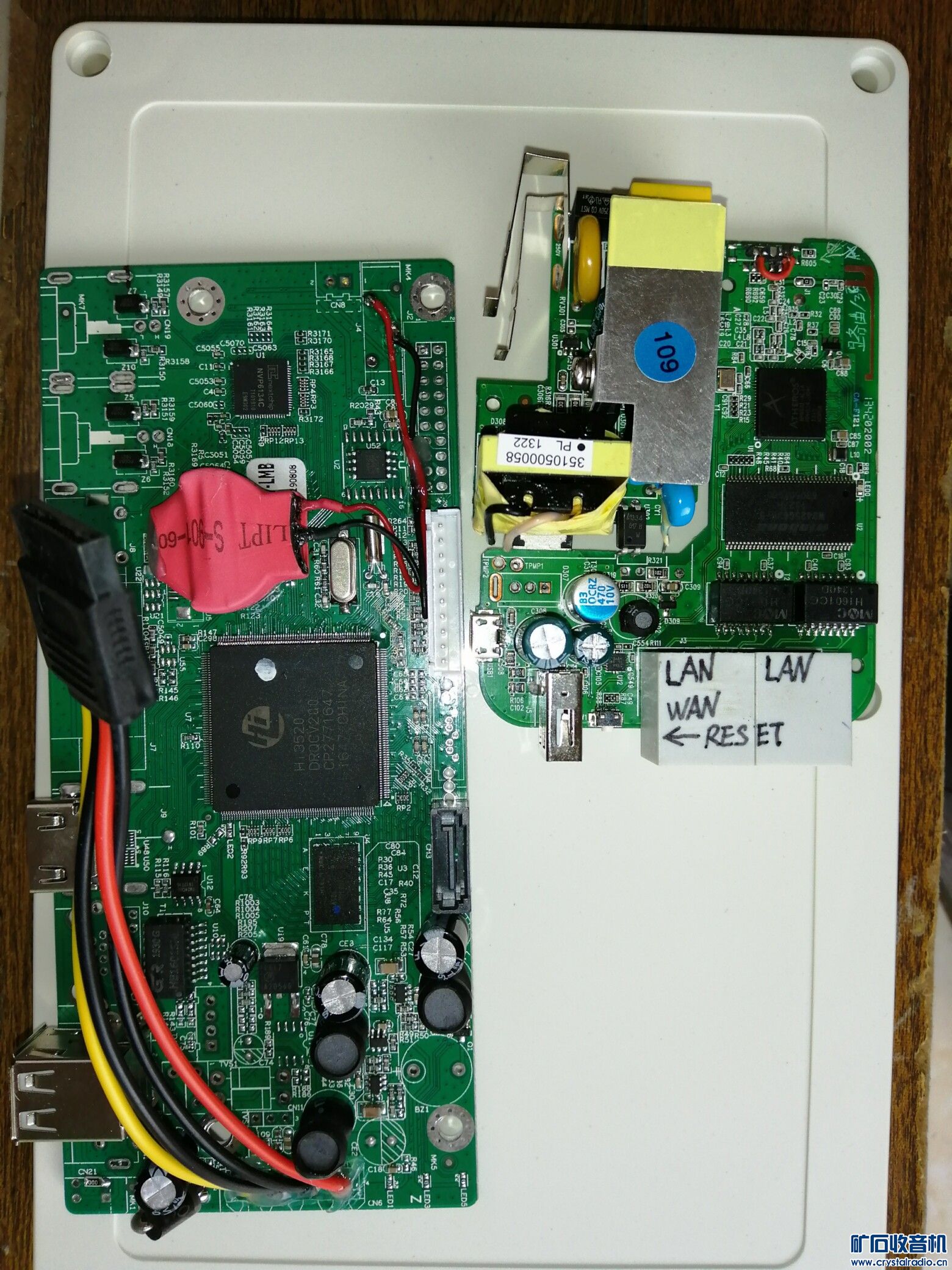

这是专用主板还是监控主机拆机的主板呢
没找到车载专用板只有成品(配置低的网络问题自己无法解决,如有网络配置的价格比较贵以 千 计 ),
我 100元买个机器拆主板用便宜又好用,已做过好几台了,最早我儿子车上装 8 个摄像头,
四个装二反光镜下方看四个前后轮,二个前(一个下方近视 一个上方远视自制12mm高清摄像头),
二个后(一个下方倒车近视,用原装倒车摄像头进行信号分离获取,一个上方远视自制12mm高清摄像头),
以前发过帖子
http://www.crystalradio.cn/forum ... =1709349&extra=
