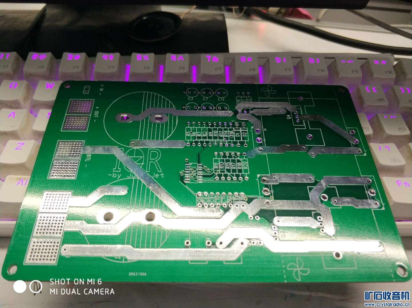

第一次做这样开窗的板子,好像是有点问题。
至少丝印的字看不到了?
100V 10000uF电容的脚开孔也有点浮夸了,设计的时候手头没有电容直接凭感觉画的。

这么大的线,电容的脚离的太近了,那么粗的线,过孔却那么细?
不过第一次做的不错了,我都不敢有第一次

感觉,大电流的过孔不好搞。只能不过孔,或者过孔的话尽量铺铜,然后多个孔。
我这板子免费打的,先试试。
