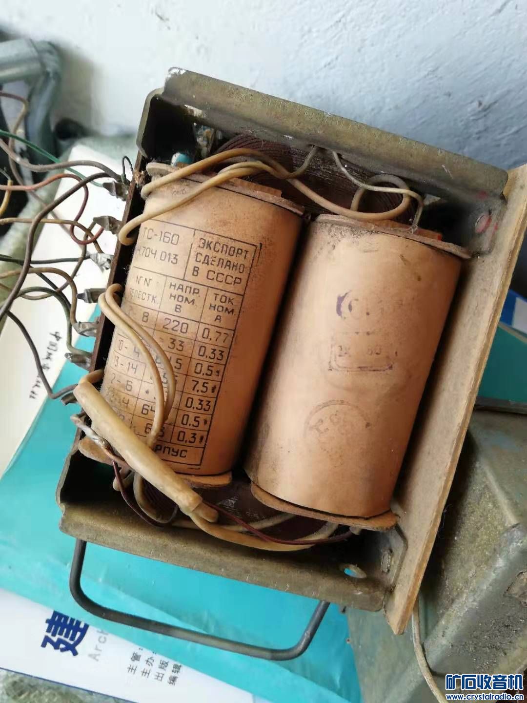

一楼车库里的存货,苏联产的电子管电视机的变压器。
还能用到电子管收音机上不?

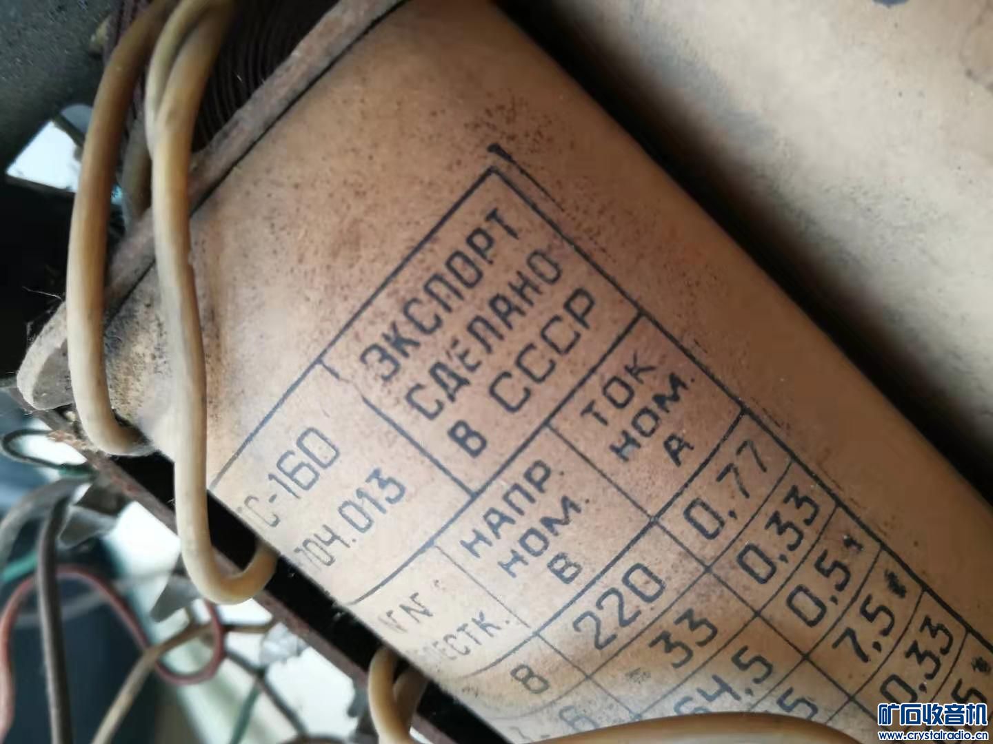

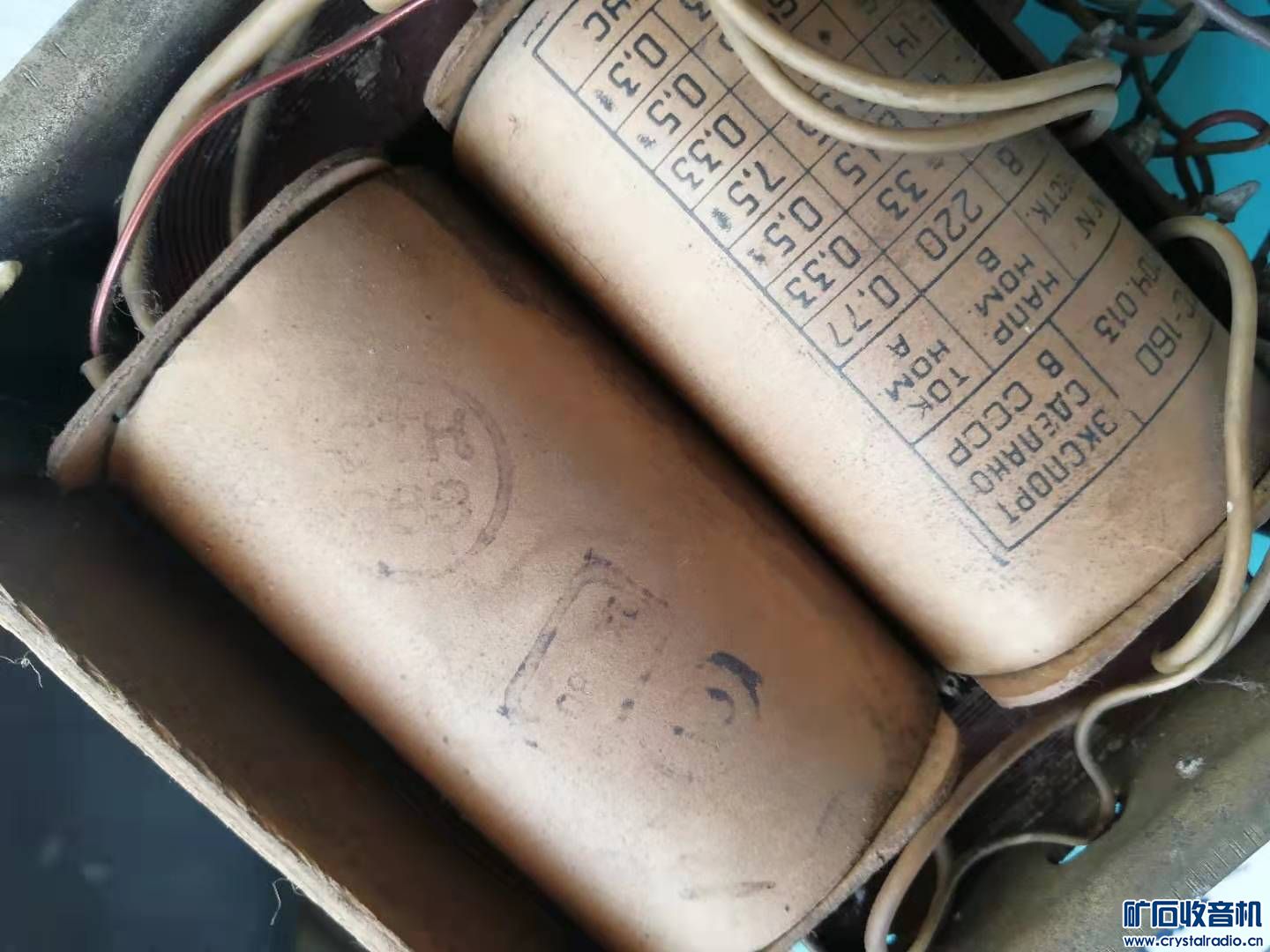

    输出:     双33伏,  双64.5伏 6.3伏   6.55伏。

这个变压器 挺好
 楼主| 发表于 2019-12-8 19:36:18 | 显示全部楼层
体积有些大,功率 估计有150瓦左右吧。

功率大点儿好 可以做功放机变压器 双 33v  可以用 + - 45 v 的功放板 就是不知道线径够不够粗 细了 电流不够用

我现在还有一个电子管电视变压器,次级绕组串联拿它作为隔离变压器使用。

可以的,做10多灯的接收机正好。
