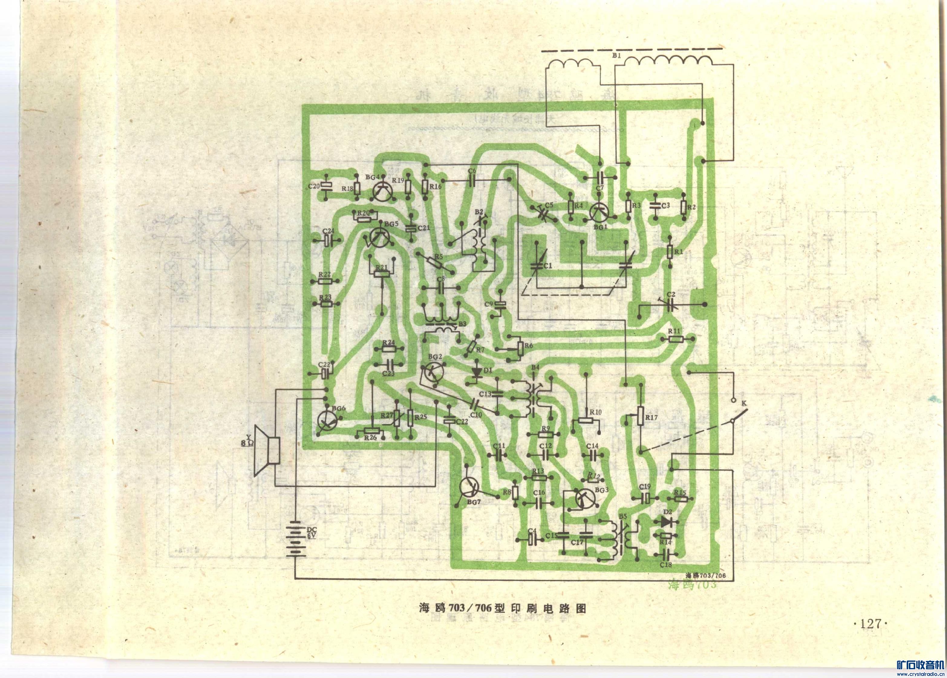

哪位朋友手头有海鸥706晶体管收音机的电路图和印板图,请提供一份给我,谢谢。

 楼主| 发表于 2019-12-8 21:27:43 | 显示全部楼层
谢谢您的资料 ,机器现在出声了,但灵敏度很低,还需要进一步检查,图片放大了清晰度不够高,还得继续找。

发表于 2019-12-10 09:48:28 | 显示全部楼层
wyb-4116 发表于 2019-12-10 07:23
谢谢您的图纸,收音机已经出声了,但灵敏度很低,还需要进一步检查。
灵敏度低,可将R7、R10两个100K可调电阻换掉。
另外两个可调电阻也一并换掉,注意末级功放静态电流,别烧管子,3BX管子不太好找。
发表于 2019-12-10 10:03:59 | 显示全部楼层
这台机子灵敏度很好,音质也不错,与我的“标准机”(红灯753)比较,基本一致。
外壳清洗干净后,涂抹一点医用凡士林。
注意:原理图与印版,有一些原件编号不一致。
 楼主| 发表于 2019-12-10 11:30:42 | 显示全部楼层
另外两个可调电阻也一并换掉,注意末级功放静态电流,别 ...
哈哈,我已经注意到这个问题了,昨晚听了一会就“咔咔”山响彻底没法听了,之前我已经把所有的电解电容全部都换掉了,测量结果全部严重漏电,可以当10K电阻用了,有的容量已经很小,除了低放管有极间穿透电流大引起的杂音外,原则上应该不会出现这样的问题,用钟表改锥调了一下其中一个可调电位器立马没事了,但总体声音偏小还轻微失真,决定把这四只可调电阻都换掉,网上买了几种还没到手里。我看到末级OTL输出管一只是3AX31B,另一只是3BX31,是硅锗互补输出管,但色点一只是绿色,一只是棕色,不知为啥,难道出厂时没配对?    晚上回家拆下来测一下,如果有问题的话,用个3AX81B和一个3BX81B配对后焊上。
发表于 2019-12-10 11:57:37 | 显示全部楼层
wyb-4116 发表于 2019-12-10 11:30
哈哈,我已经注意到这个问题了,昨晚听了一会就“咔咔”山响彻底没法听了,之前我已经把所有的电解电容全 ...
3BX是锗NPN管。
音量偏小,在排除电路故障外,留意一下音量电位器。
此机正常音量(听感不失真),与红灯754大致一致,比红灯753大

 楼主| 发表于 2019-12-11 07:12:56 | 显示全部楼层
gjl_555 发表于 2019-12-10 11:57
3BX是锗NPN管。
此机正常音量(听感不失真),与 ...
对,上次买了一些3AX81B和3BX81B,拿到手一测β值300到500多倍,卧槽,早年我记得锗管的β值没这么高,一测穿透电流,直接扔垃圾堆了,3BX81B有的也不行,有的才20倍,配不成对没大用。以后再买时一定注意,买带原厂商标的会比较好些。没商标只印型号的一律不要。
OTL对管输出电路的失真度感觉比变压器的小,管子搭配和静态电流调整好了声音好听。电位器一般我都直接换掉,原机音量电位器接地端已经开路了。
