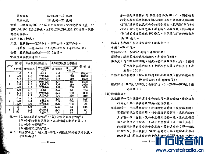

手里完好的7512被朋友办走了。。还有台病鸡。准备打理下。哪位朋友知道中周的中心频率是多少--------谢谢。
发表于 2019-12-8 08:52:18 来自手机 | 显示全部楼层
印象中是455kHz

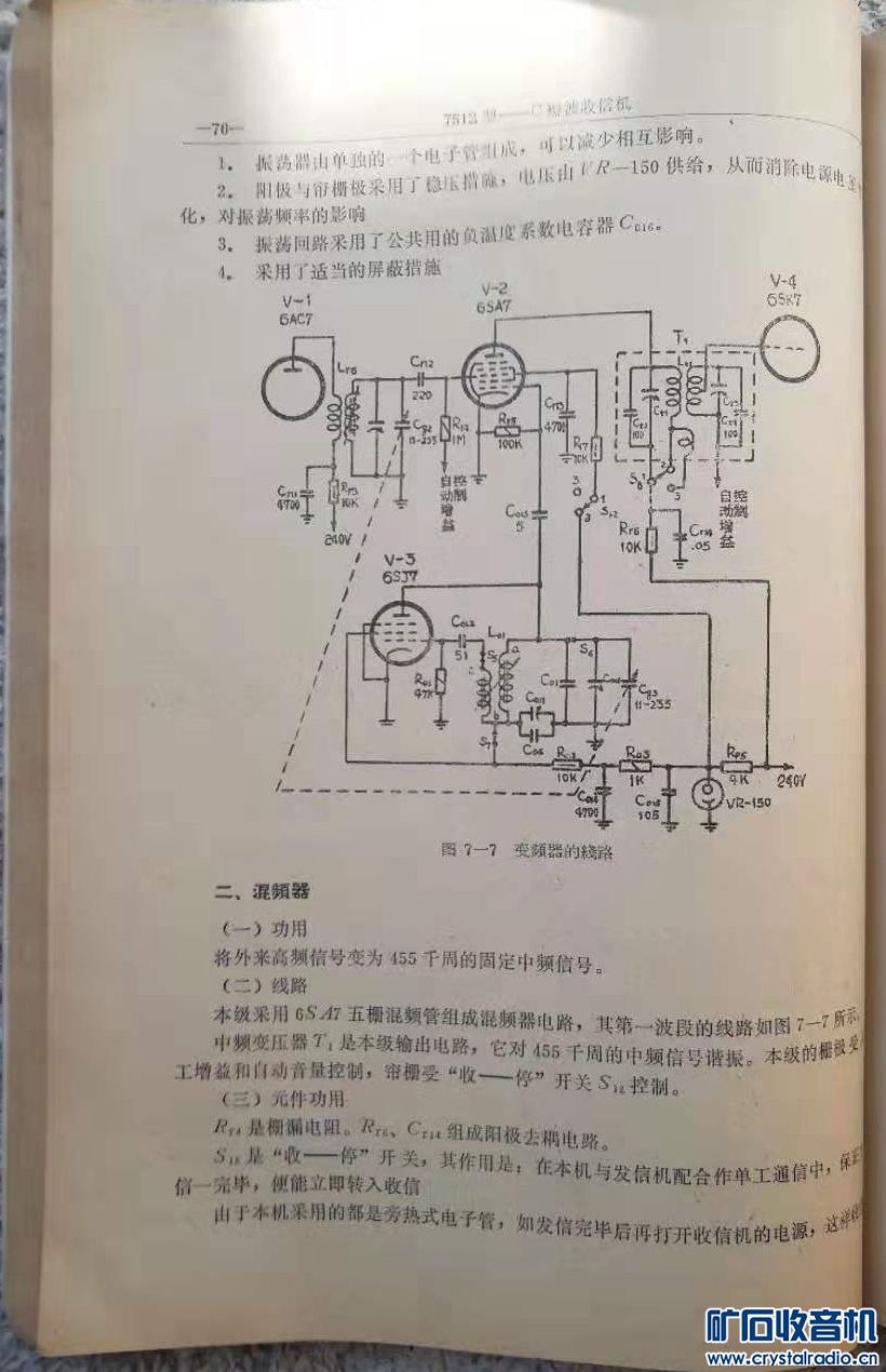

发表于 2019-12-8 09:26:30 | 显示全部楼层
请看图
发表于 2019-12-8 09:30:20 | 显示全部楼层
7512丙--------456kc
7512C---------455kc
你的机器是7512--?????

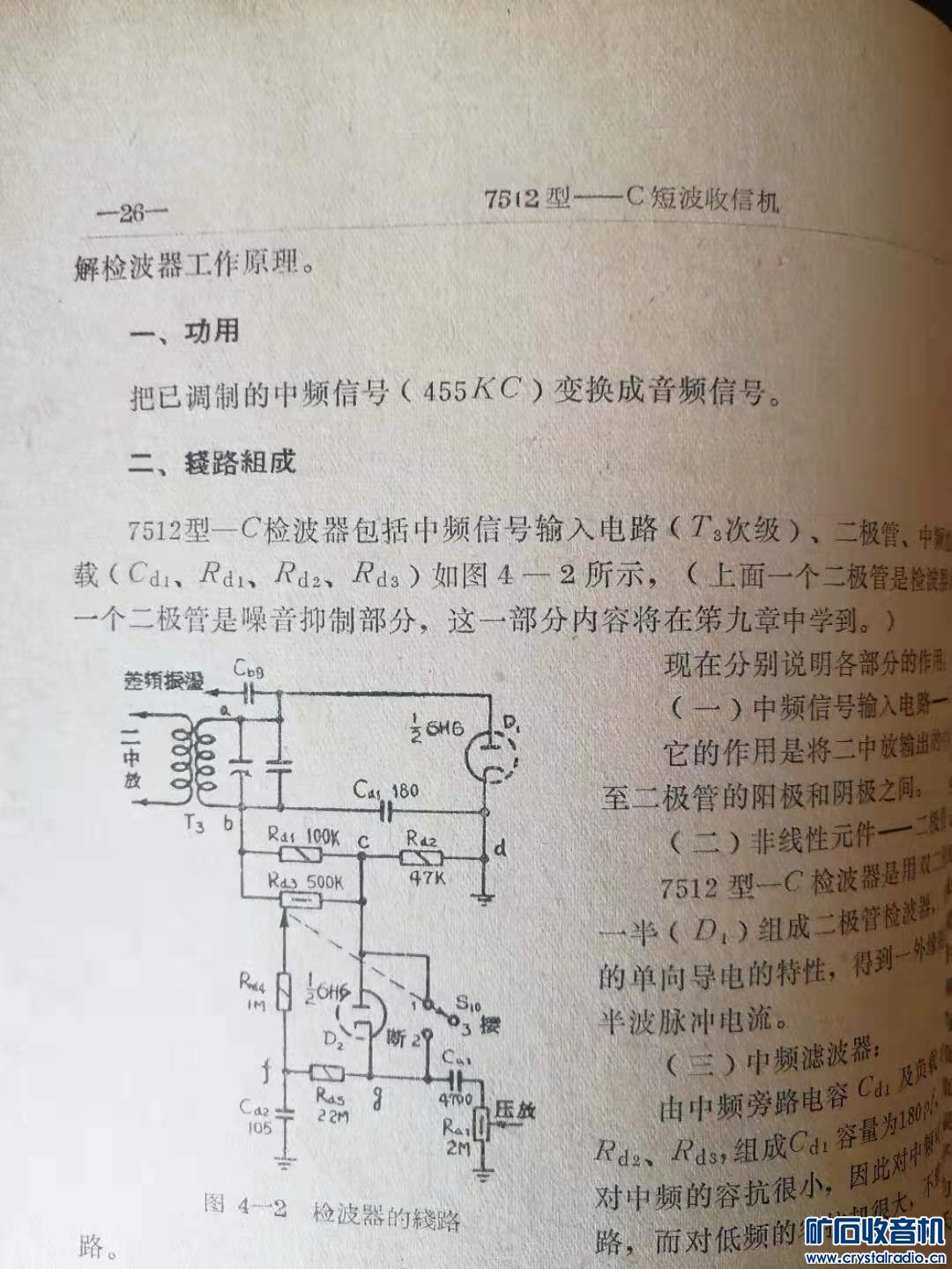

发表于 2019-12-8 09:51:57 | 显示全部楼层
再补两图
