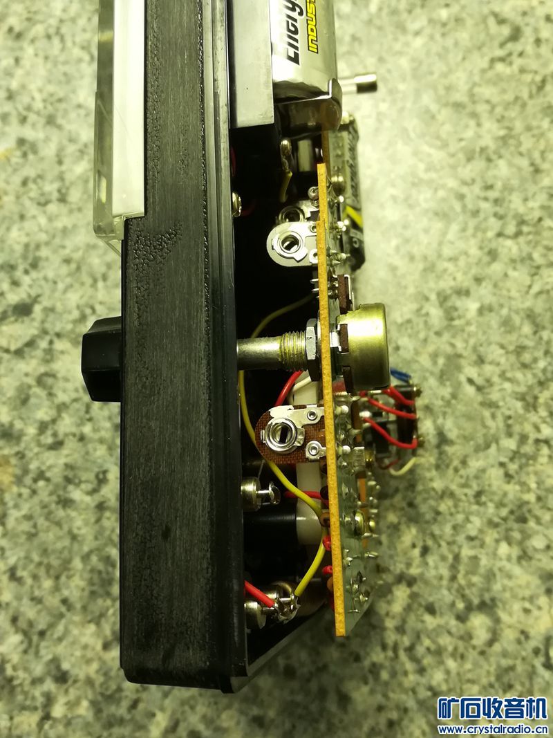

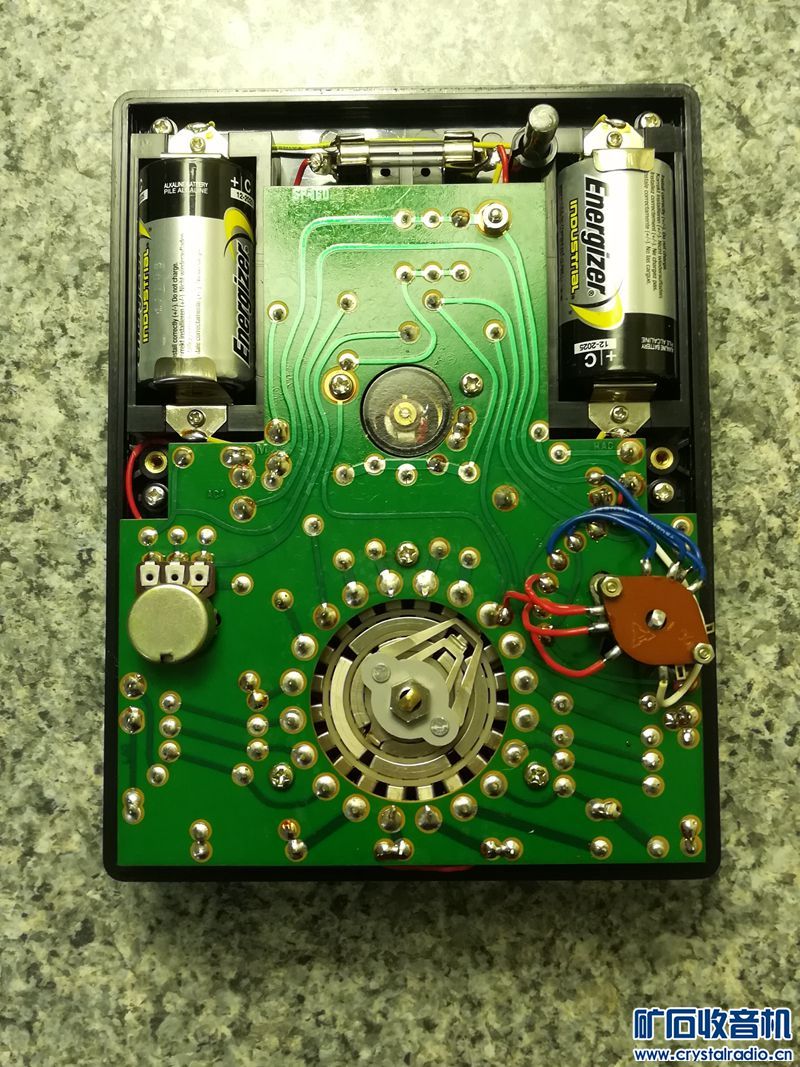

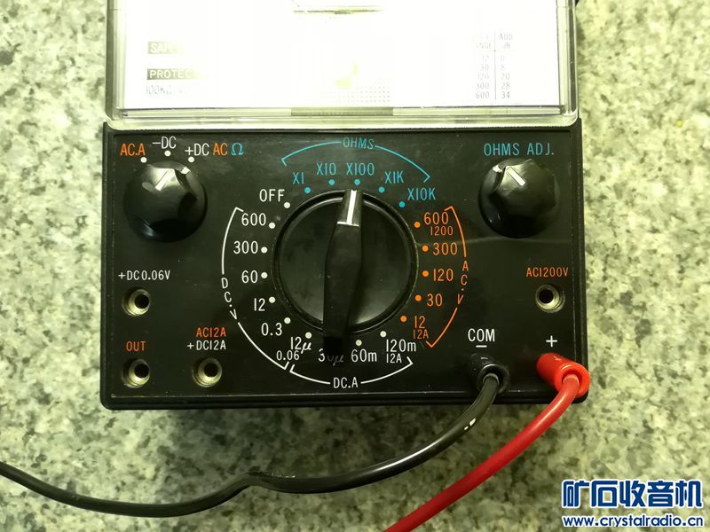

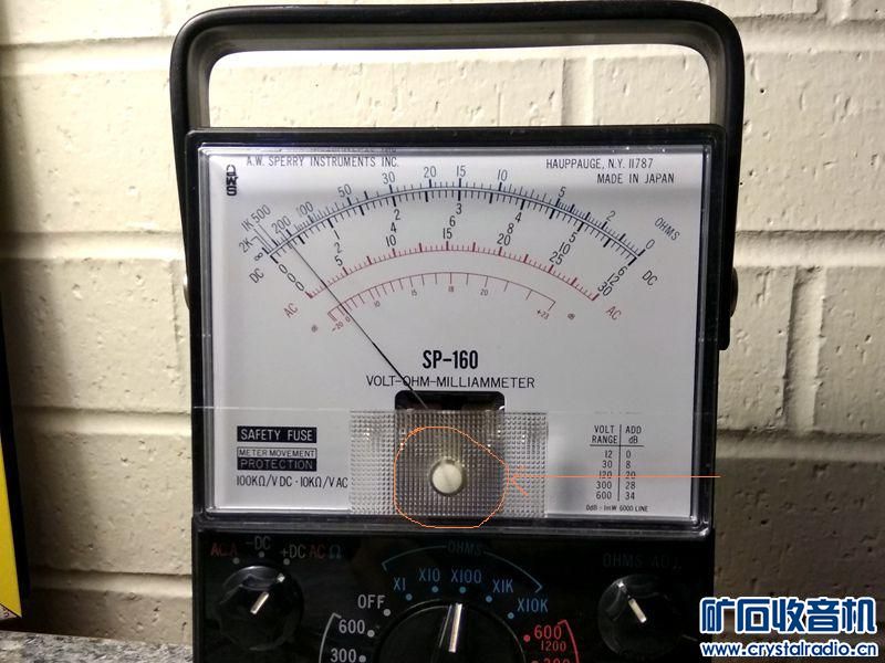

新淘一台不知品牌万用表。发现欧姆档如果短接表笔后断开,指针回不到∞位置,调节表头下方白色螺钉只能在小范围移动表针,也到不了∞。但是如果摇一摇表体指针还是可以回去的。测量电池电压也有同样不归位的问题。也不能每次都摇表啊!
感觉就像轴承有点卡的感觉。请问大家这会是什么地方的问题?能不能在轴承上加点润滑油?

使用小的一字螺丝刀调整一下圆圈内白色的旋钮可以解决问题吗?

把后盖拆开 然后再把前面透明的前脸拿下来 就看到 问题的原因了

我把调整螺钉下面的顶尖轴承紧固螺母调了一下,发现问题更严重了,不管正旋还是反旋螺母,指针离原点距离更远了。干脆就把螺母和轴承都旋了出来,用异丙醇棉球擦擦再装回去。刚开始还不正常,调着调着现在OK了,表针已经能够回到∞位置了。谢谢指点!

 楼主| 发表于 2019-12-9 06:20:23 | 显示全部楼层
调过,故障依旧。后来发现应该是轴承的问题。谢谢!
