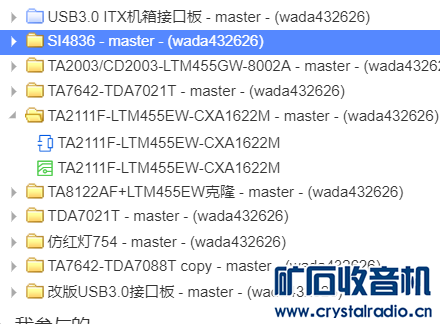

如上图,陆续画了好几个板子,想着NS8002这个片子到处都可以见到,外围也简单,价格还低,就是不知它适不适合用在有中波、短波和调频的收音机中?
还请各位路过的大神不吝指教

 楼主| 发表于 2019-12-6 16:10:18 | 显示全部楼层
justmexx 发表于 2019-12-6 16:02
NS8002是AB类功放 应该没什么问题  对你画的TA8122 非常有兴趣~
就是手册里的标准电路稍加改动:加高放、中放(可以不装)了,455滤波器用的LTM455GW,配CXA1622M,外壳用的德生R202(不是R202T)

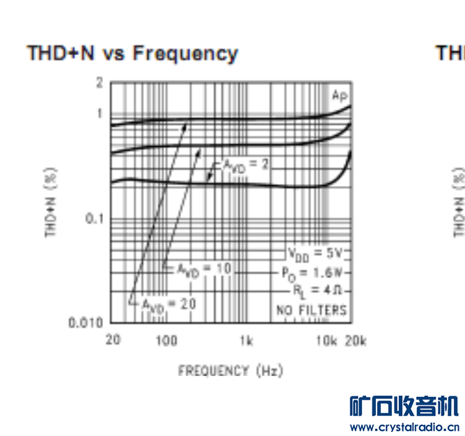

发表于 2025-3-1 21:19:27 | 显示全部楼层
w1w2w3w4 发表于 2019-12-20 10:05
8002A内部有两个可以大电流输出的运放,一个用于电压放大,另一个用于0dB反向输出驱动,从而与主输出端构成 ...
从datasheet上来看,8002在不同放大倍数的情况下,失真还是很不同的,所以不建议使用高放大倍数。
在1khz信号输入,5V供电,4Ω喇叭,1.6W输出:
放大倍数=2时,THD+N=0.2%
放大倍数=10时,THD+N=0.5%
放大倍数=20时,THD+N=0.9%
可以推想,放大倍数=100时,THD+N也非常高了。
