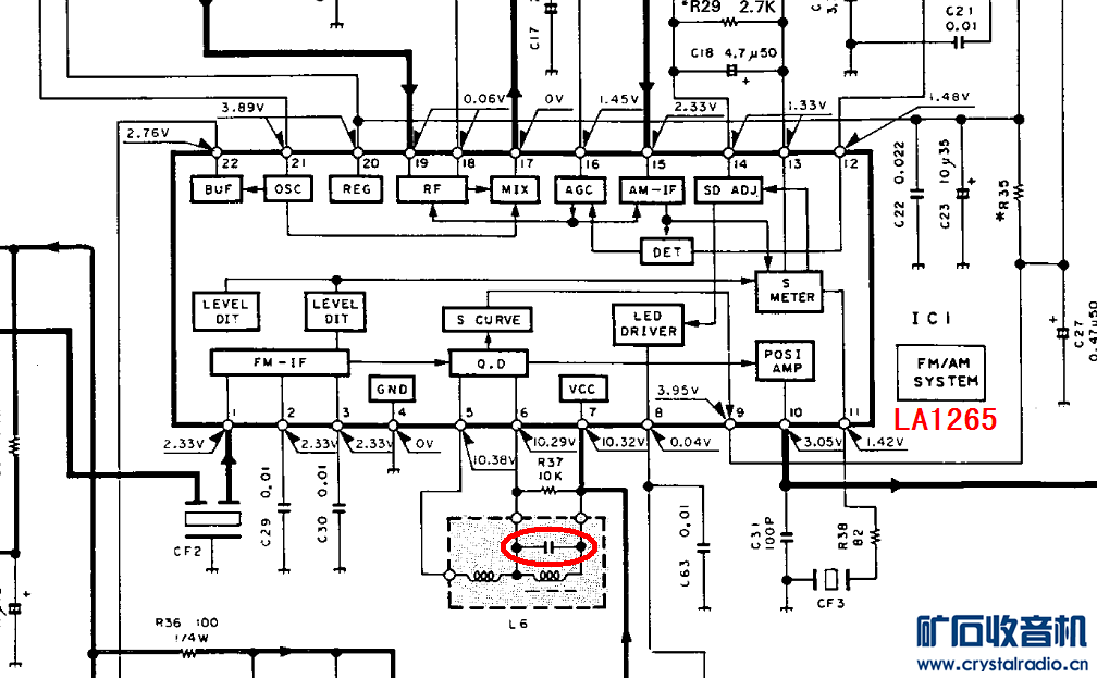

我的建武KT-59收音头FM频偏+0.15,一般认为是LA1265第6/7脚的槽路电容老化所致。我的问题是频偏只是影响显示的准确度,还是会影响音质?如果不影响音质我就不换了。

 楼主| 发表于 2020-2-6 18:46:44 | 显示全部楼层
shiuyipyuen 发表于 2020-2-6 02:57
很感谢两位修复这个毛病的经验,这个毛病无论在本区或晶体管区,都有很多网友会问到.
但你这一贴的【 ...
您说的对。这是我自用的机子,在北方气候相对干燥,手头暂没有可替换的电容,我再观察半年,待到七、八月份我再回复此贴。
 楼主| 发表于 2020-2-6 18:48:12 | 显示全部楼层
大孔景元 发表于 2020-2-6 04:57
变质的电容Q值和容量都已无法保证,换掉才是根治之道
好的,若再出现频偏,彻底根治!

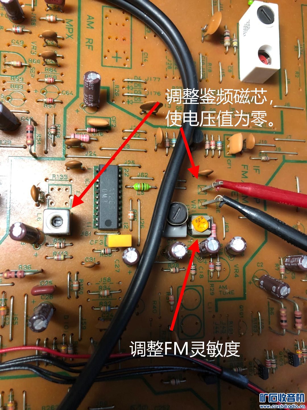

 楼主| 发表于 2020-10-4 22:25:07 | 显示全部楼层
但你这一贴的【 ...
过了大半年,转眼已经到了秋天。
不出您所料,又出现了0.05M的频偏,这次我直接把瓷管电容换成了100P的独石电容。
换好后,调整磁芯使LA1265得第9脚与第20脚间的电压为零,再适当调整VR1使之能得到合适的灵敏度,即在自动搜台状态下,信号较强的台都能停止,而太弱的台不停。
现在频偏的问题没有了。
