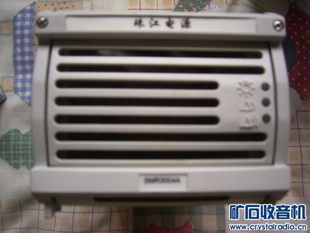

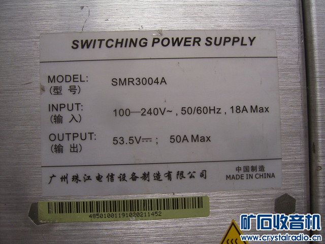

 楼主| 发表于 2019-12-6 12:29:37 | 显示全部楼层
眉间尺 发表于 2019-12-5 08:06
起调电压是多少?是从50V到60V可调还是从0V到60V可调?对纹波电压有什么要求?
搞到一台53V 50A 通讯电源,不会改,想在输出加一个调压、调流,不知是否可行,谢谢!

发表于 2019-12-6 12:40:17 | 显示全部楼层
网上能找到一些常见的开关电源的改动方案. 比如本坛就有一些:
Zxd2400 v4.3 改电压电流调节照片
http://www.crystalradio.cn/forum ... 8&fromuid=23101
(出处: 矿石收音机论坛)
改装中兴ZXD2400做充电器
(出处: 矿石收音机论坛)
对于不常见的电源, 不了解电路, 没有经验积累, 修改的难度比较大. 如果通过电路所用芯片找到稳压取样反馈环节, 在取样点处做点修改, 在小范围内改变输出电压是可以的.
