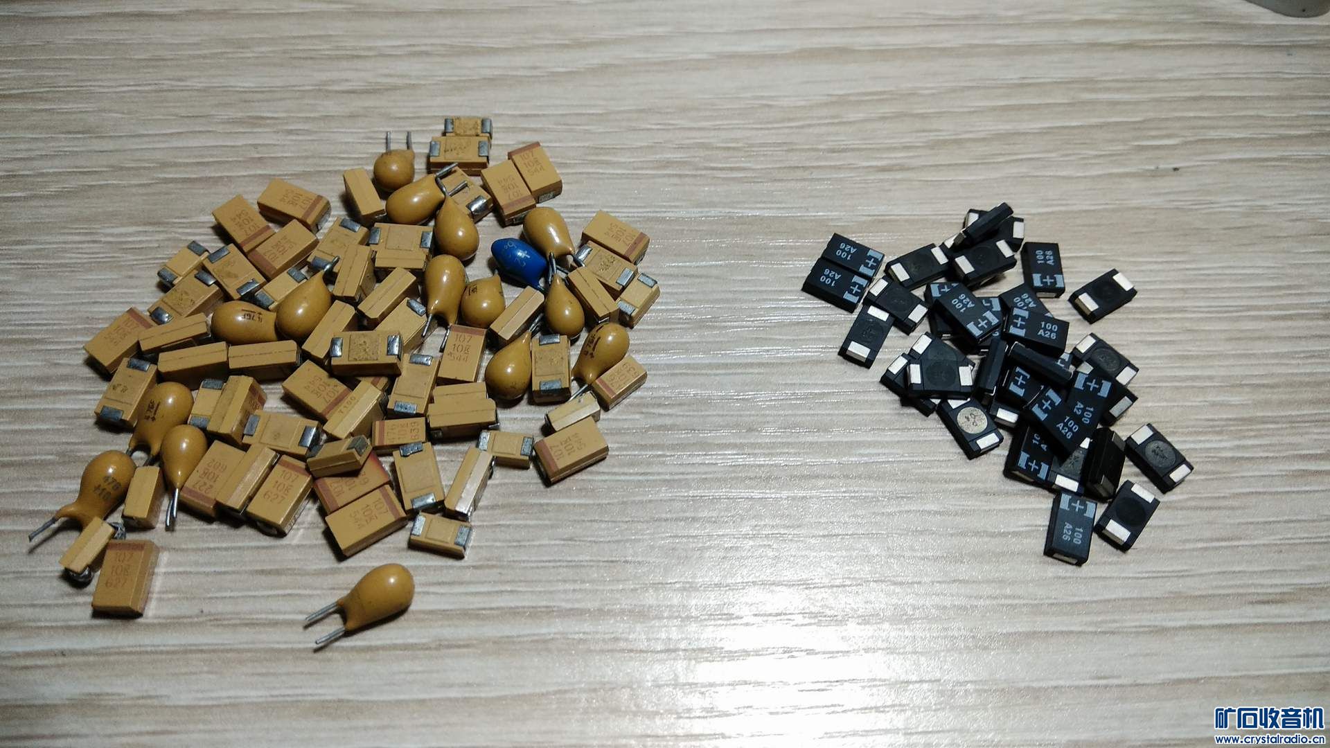

楼主: fuxiao7775
这个电容是什么电容?那么小个,容量却不小。

我替楼主补上照片,现在可以顺利进行讨论了
发表于 2020-1-19 07:35:54 来自手机 | 显示全部楼层
是钽电解电容。
发表于 2020-1-19 17:12:17 | 显示全部楼层
层叠钽与水滴钽,一般耐压较低,不能过压,不能脉冲场合使用,要不“爆”,指标参数比铝电解高一个等级,当然比起CBB还是差远了,一般用在低压音频耦合。

发表于 2020-1-19 17:20:48 | 显示全部楼层
补个图......,曾经很崇拜的音频耦合电容,现在用CBB或低ESR高频电解取代了。

贴片钽,泪珠钽。
发表于 2021-12-3 17:41:06 | 显示全部楼层
现在感觉钽电容的应用没有前些年广泛了,这东西不耐过压,而且过压反接都会着火,安全性不是太好,现在流行固态聚合物电解来代替他,安全的多,性能相仿,我们这做车载前装产品,厂方明确要求不得使用钽电容和锂电池
发表于 2021-12-4 08:28:47 | 显示全部楼层
这种钽电容,用于5V以下开关电源供电的场合效果非常好,寿命长,性能优于铝电解,不能用于12V以上的场合,耐压够也不要用,这种钽电解的耐压不是很稳定,

有台收音机电解基本坏了,全换成钽电解,效果很好。
发表于 2021-12-4 20:17:22 | 显示全部楼层
钽电解,体积小,比铝电解容量小,耐压不高,使用中正负极不要接反,在高低频中都有好的表现,因价格高一般不用在滤波回路里。
