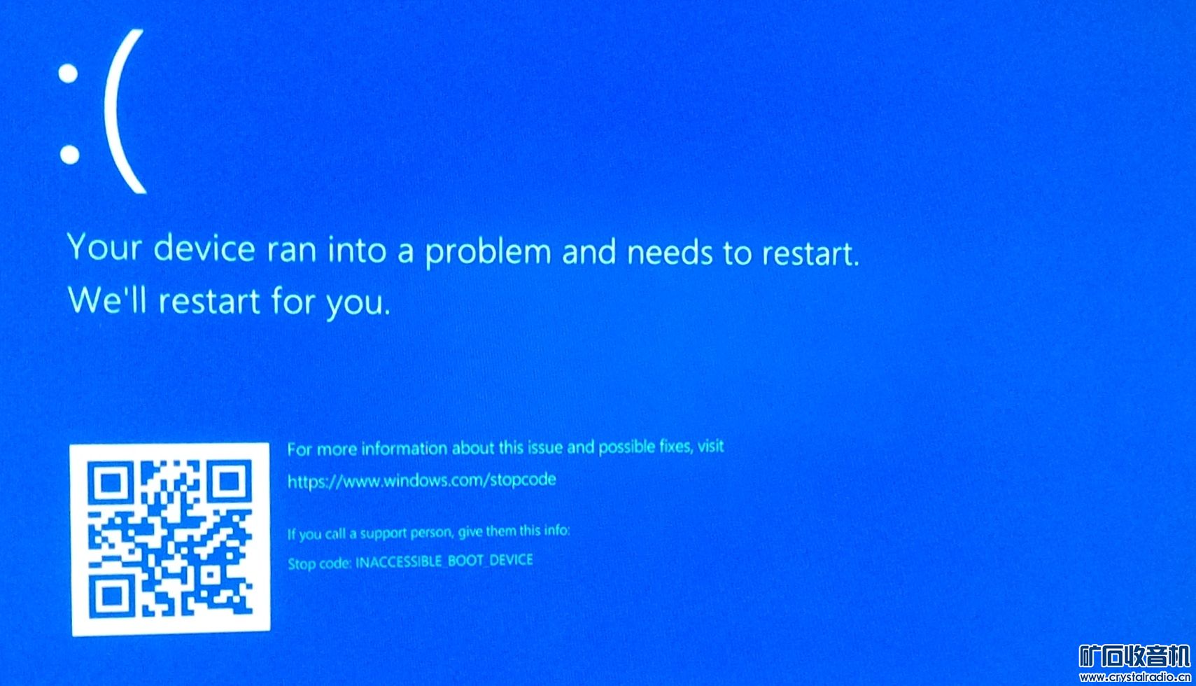

请问这种问题如何解决(树莓派安装win10启动进入UEFI后重启后)

中文意思:
您的设备遇到问题,需要重新启动。
我们重新开始吧。

发表于 2019-12-3 11:56:14 | 显示全部楼层
inaccessable boot device,不可访问的引导设备。你安装的版本没有对应的驱动,无法读取系统盘。

 楼主| 发表于 2019-12-3 23:50:14 | 显示全部楼层
已经改变方式,预计成功,谢谢大家!
