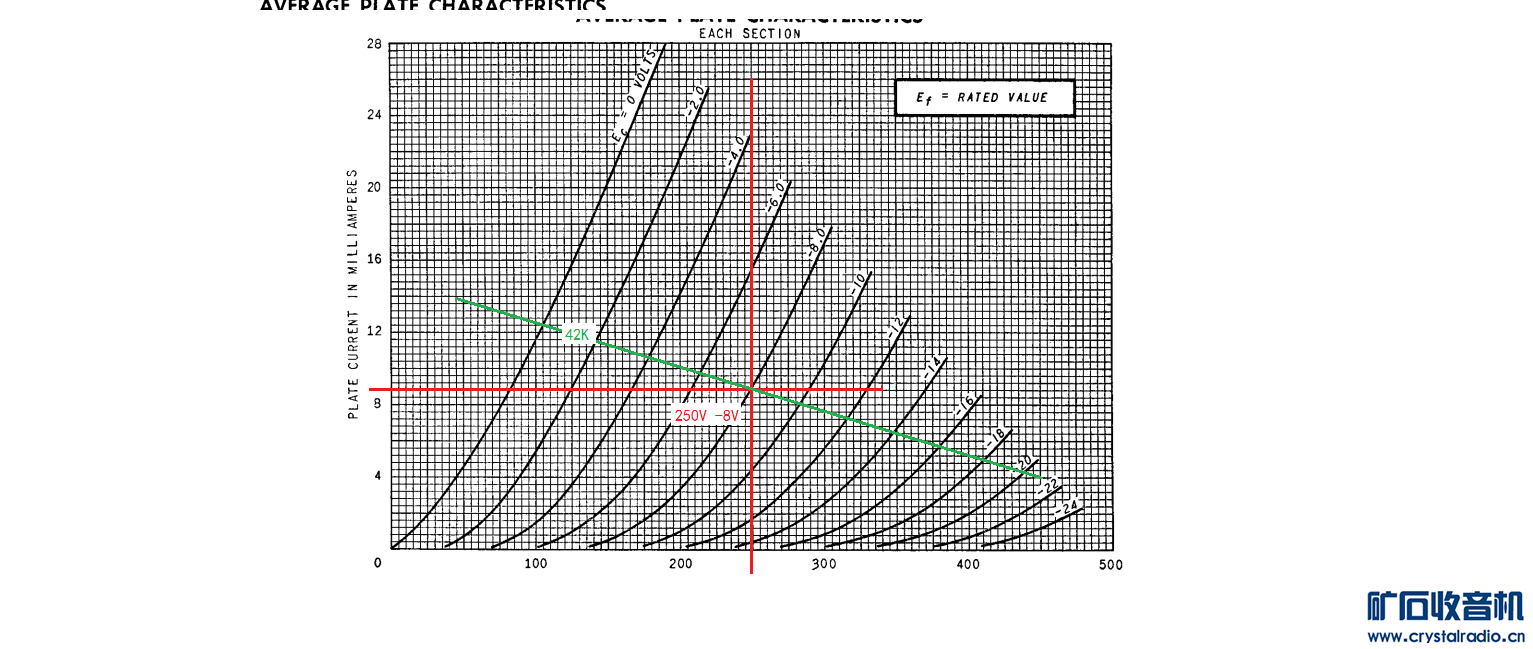

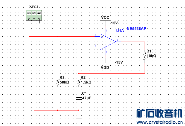

发表于 2019-12-1 17:37:06 | 显示全部楼层
给你个图吧 ,细节自己去处理。

发表于 2019-12-1 19:29:58 | 显示全部楼层
是用的8楼的这种图吗?还是单单一个反向放大器?
 楼主| 发表于 2019-12-1 19:51:56 来自手机 | 显示全部楼层
用的就是八楼的这种图
发表于 2019-12-1 20:00:51 | 显示全部楼层
感觉5532增益有3-4倍就可以了吧。把SN7D 输出电压提高3倍也很大了。
