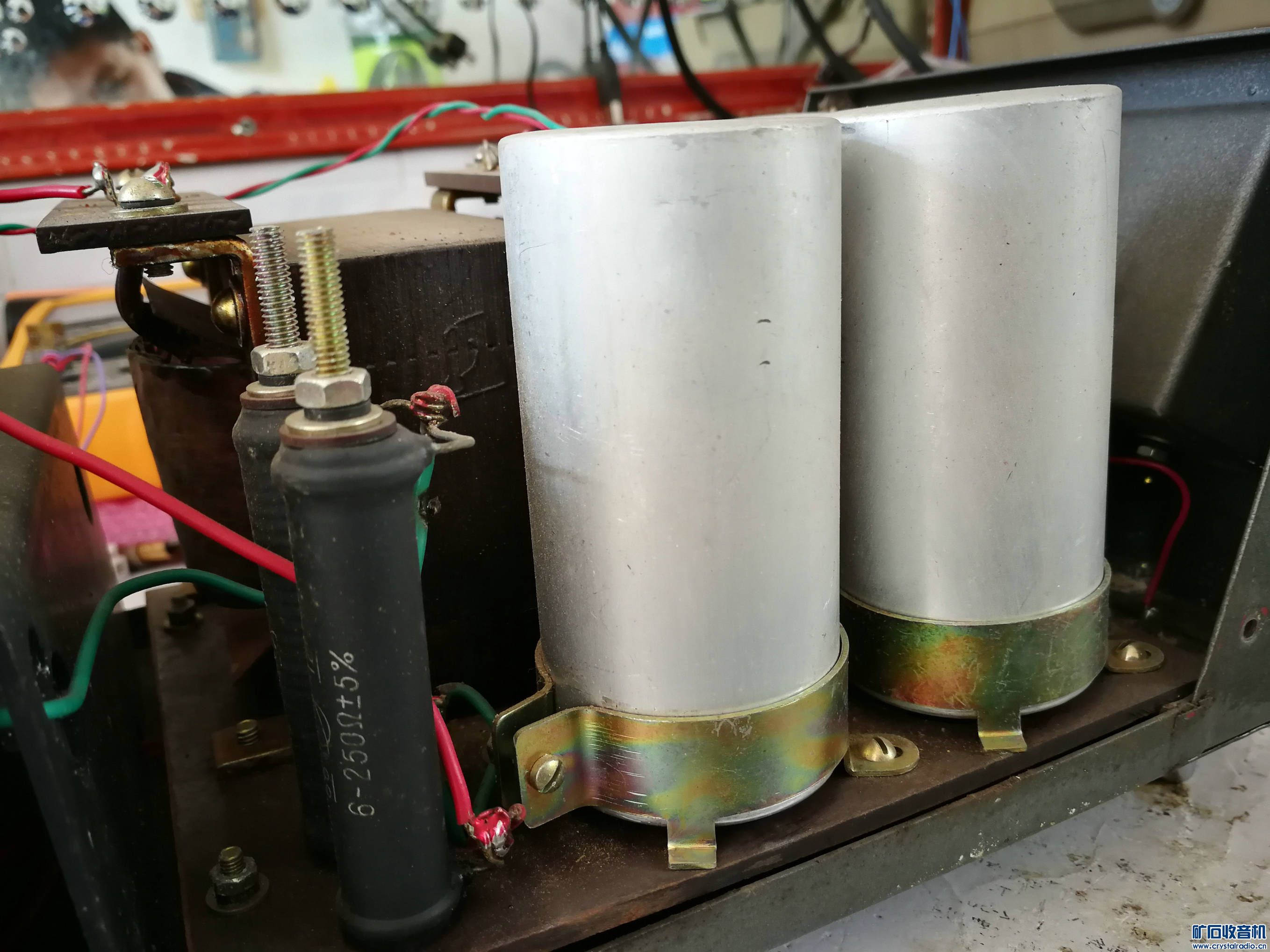

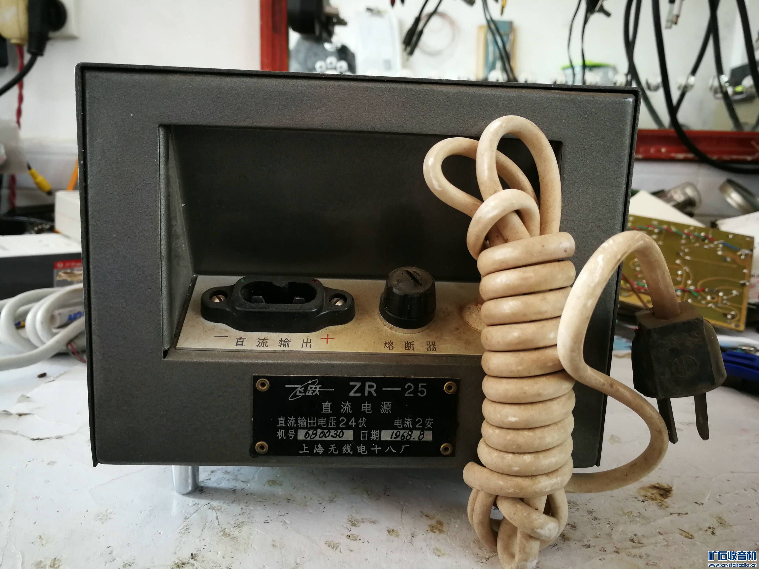

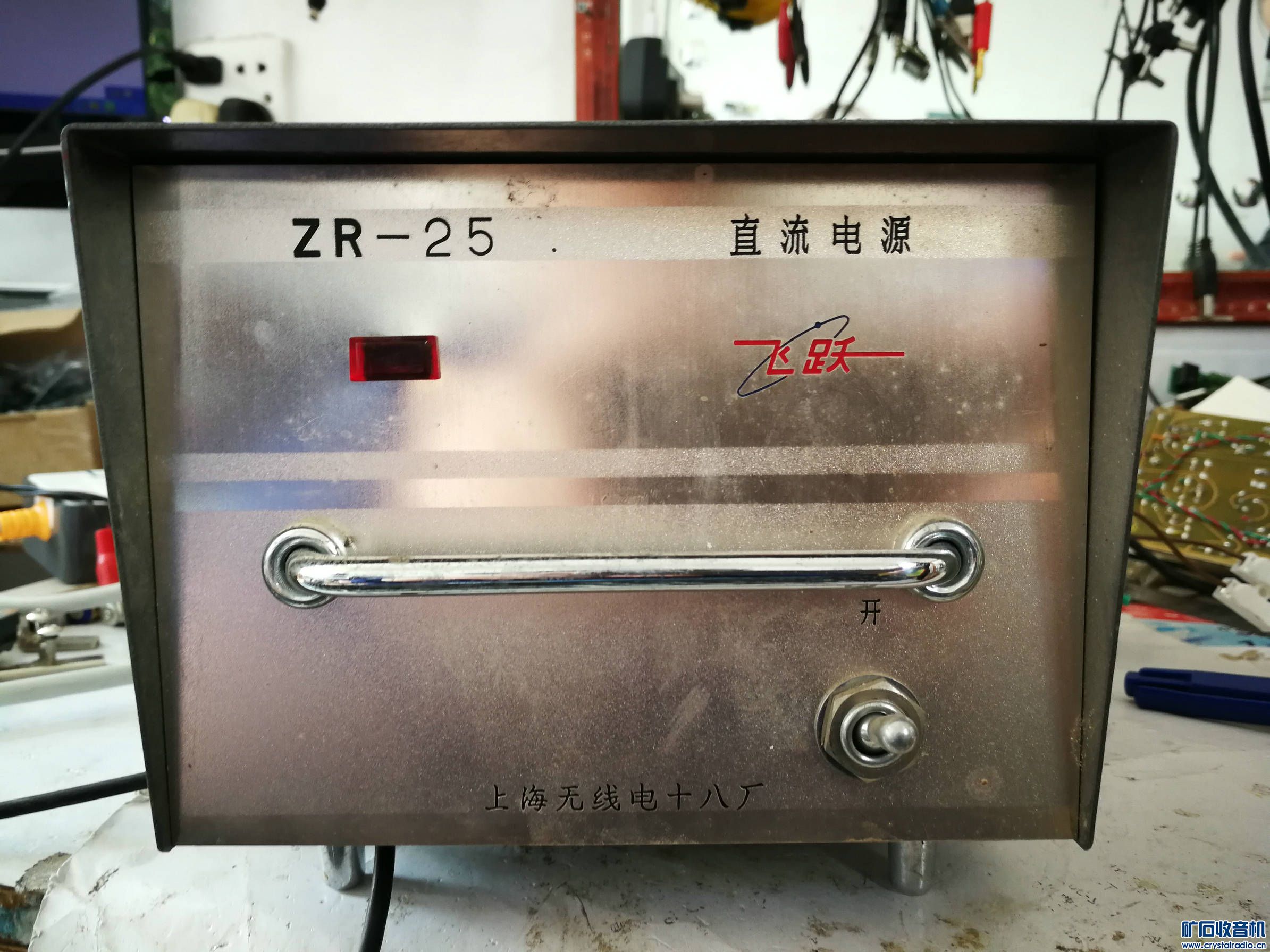

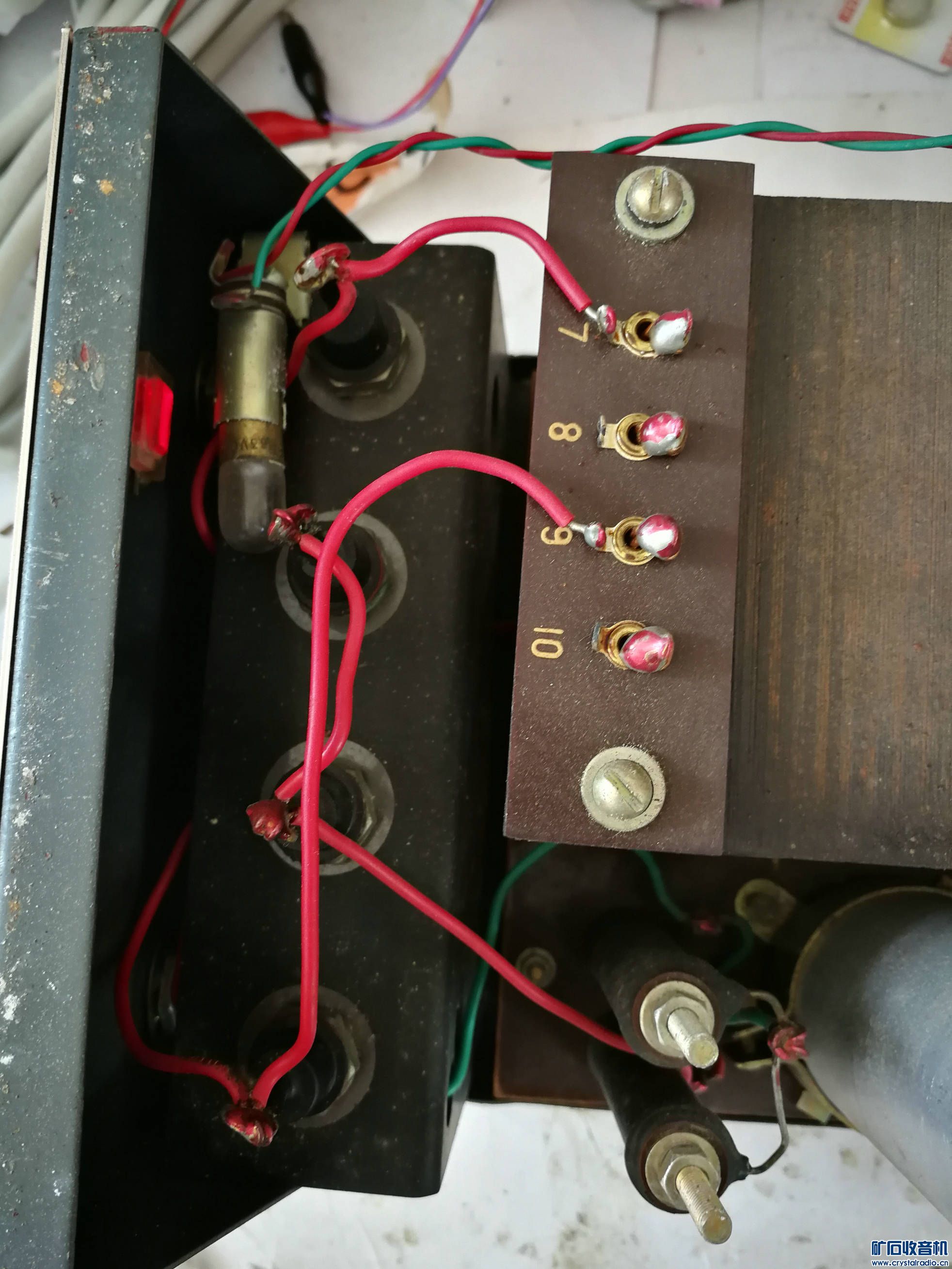

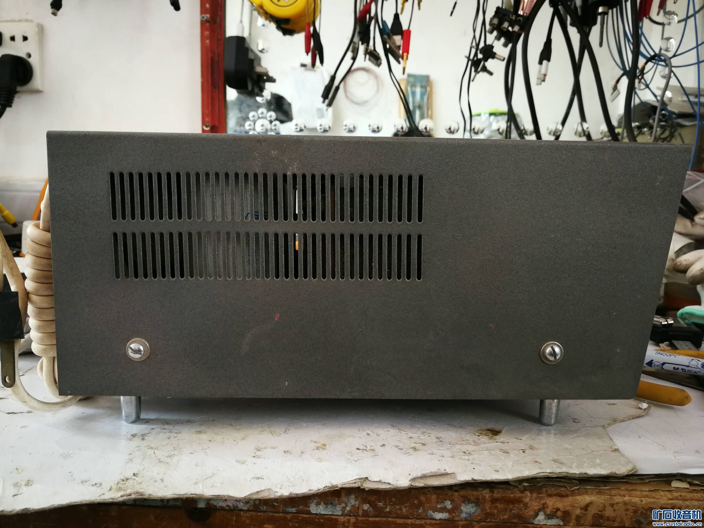

又掏了个飞跃ZR-25直流电源,全新未使用过,包装箱、出生证都在,1968年8月出厂,整整51年了。昨天下午通电测试,指示灯亮了一下就灭了,检查220保险丝已经熔断,看来电路有问题。这电源前后得了2个,前几年拆了一个,只剩下变压器,其他都当废铁买了,现在准备把两个变压器给TDA1514功放做个分体电源,拆之前上图和大家分享一下。

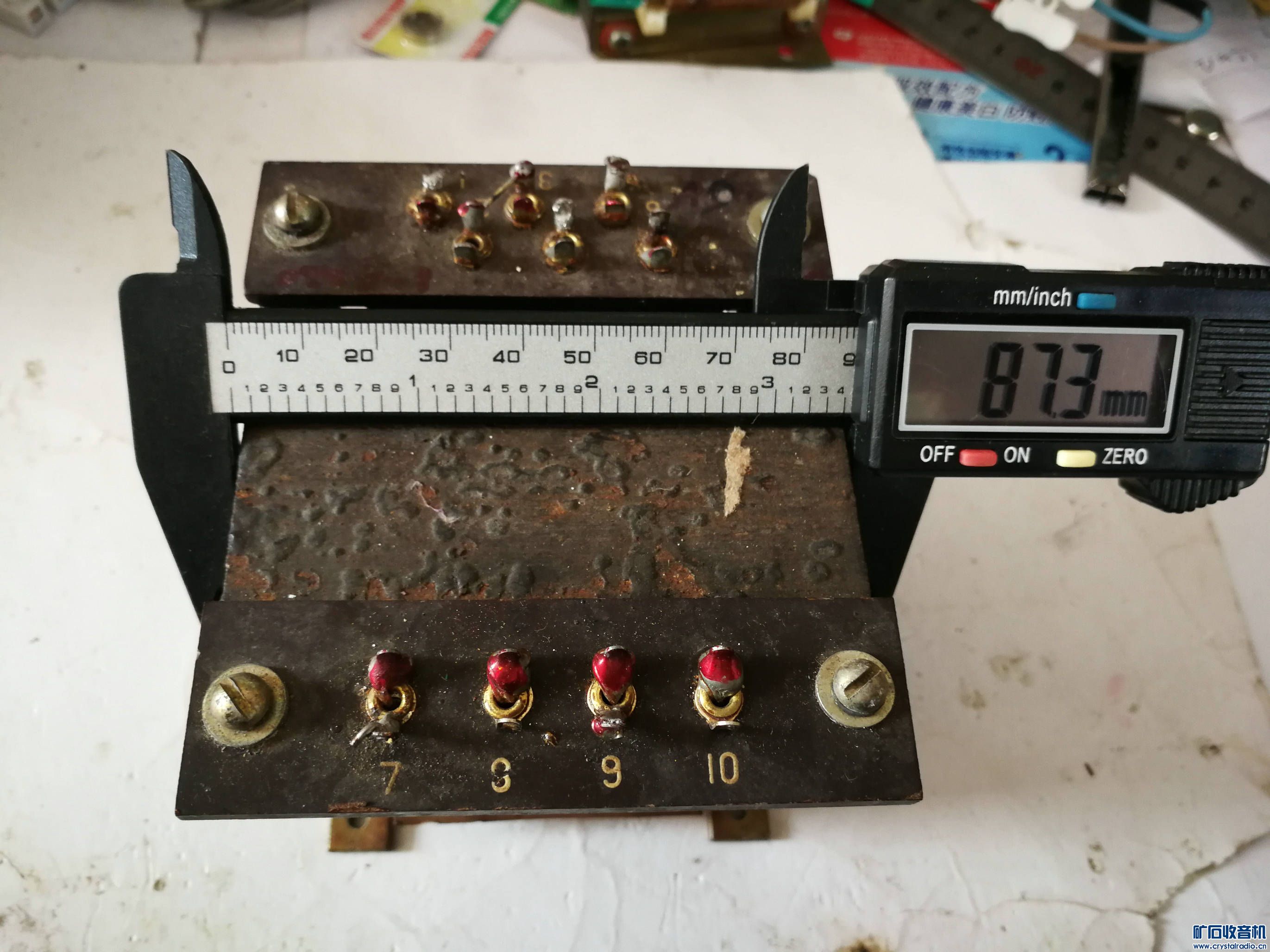

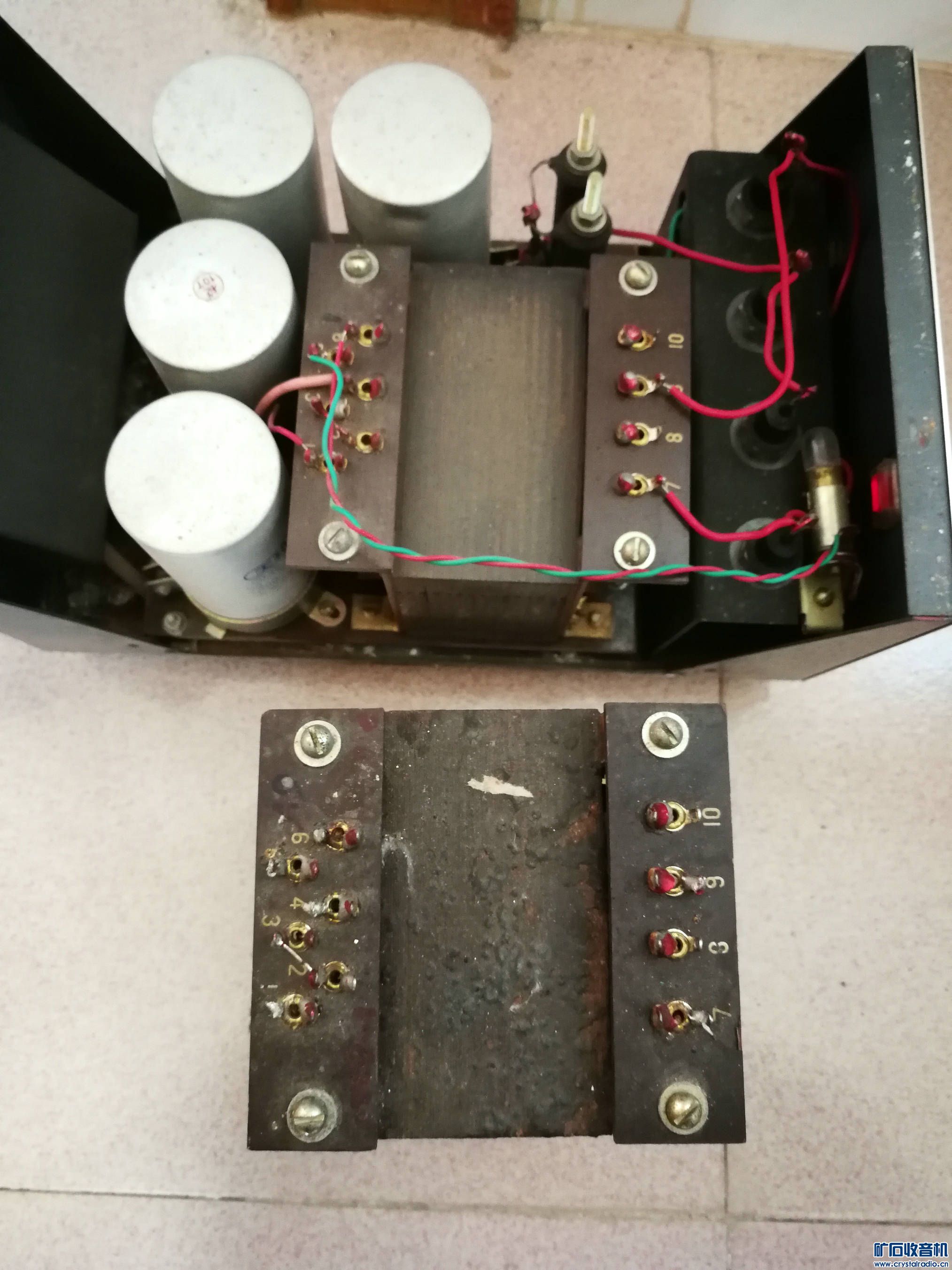

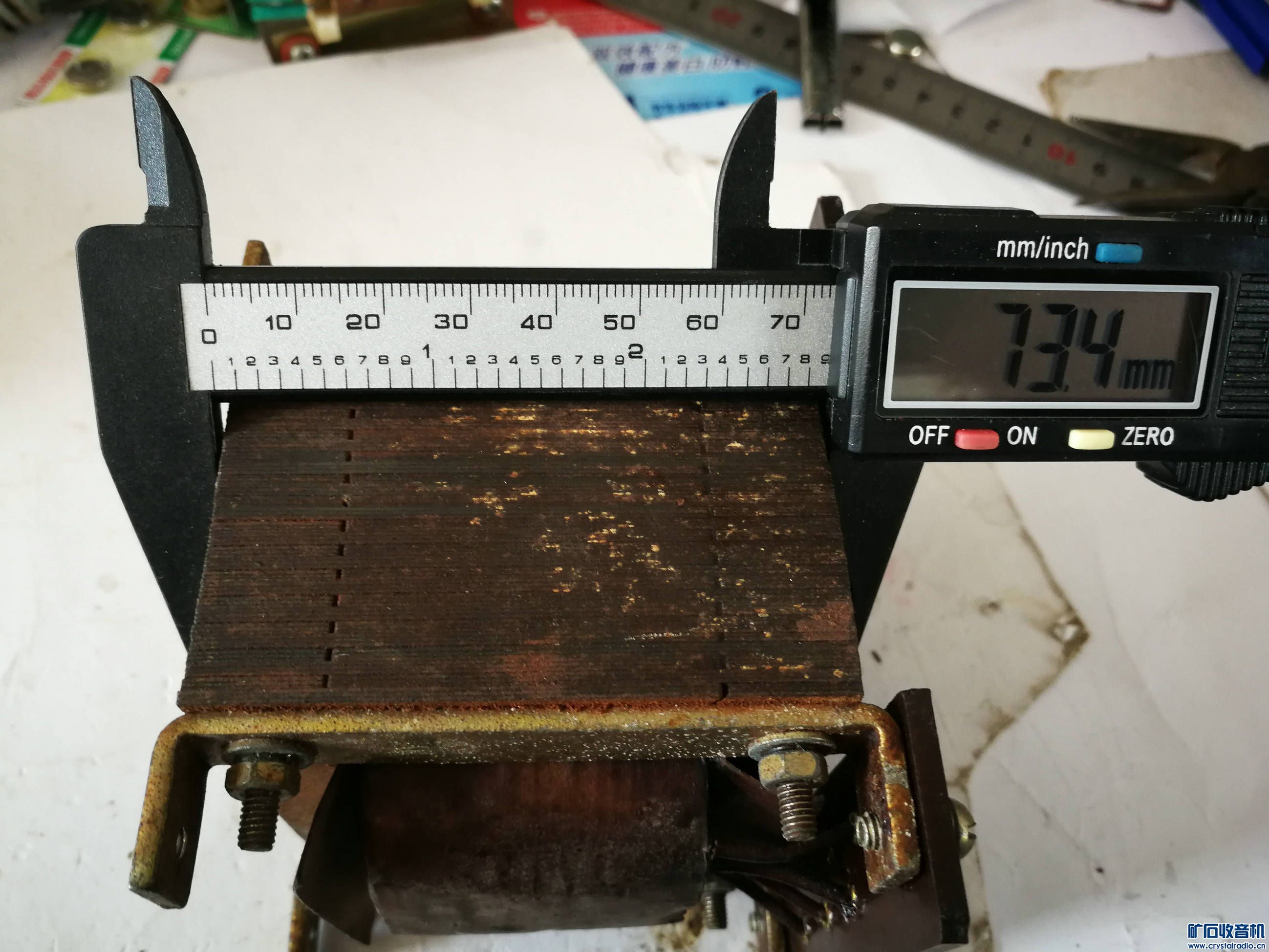

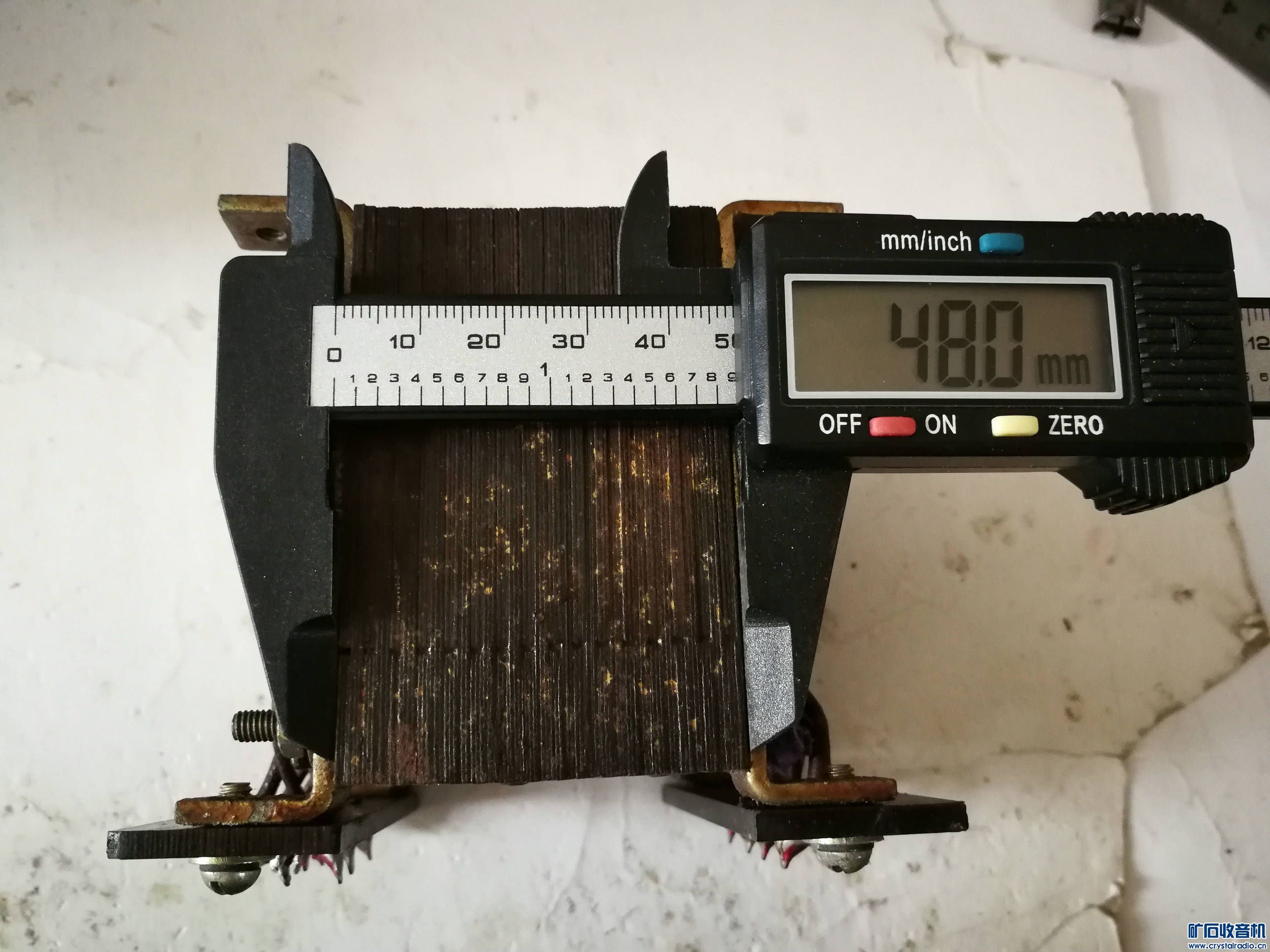

之前拆的变压器,1--4是220V输入,5--6是6.3V输出,7--10分别是0--18V--20V--22V输出。
变压器三围

        68年的老古董了,用料扎实,就没看到电路板,不是稳压电源吗?

 楼主| 发表于 2019-12-1 10:37:59 | 显示全部楼层
不是稳压电源,就四个整流管,四个1000u/50V电解电容,还有两个6W线绕电阻。

发表于 2019-12-1 20:22:00 | 显示全部楼层
爱你矿坛 发表于 2019-12-1 10:34
楼主就要那变压器?
以前的变压器材枓足,质量好。
只能说都是铜漆包线(那时候还没有铜包铝这种高科技)……
说“质量好”就太过了。同等功率下,老的变压器体积大,仅仅是因为铁心材料不过关
