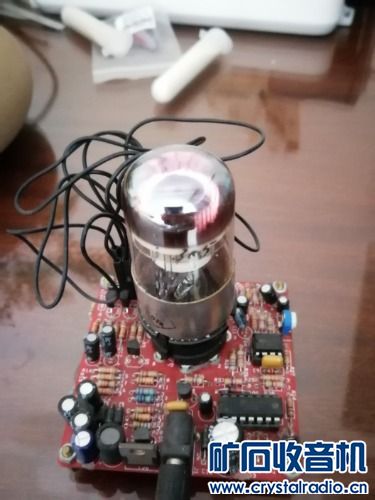

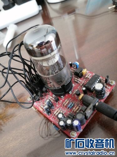

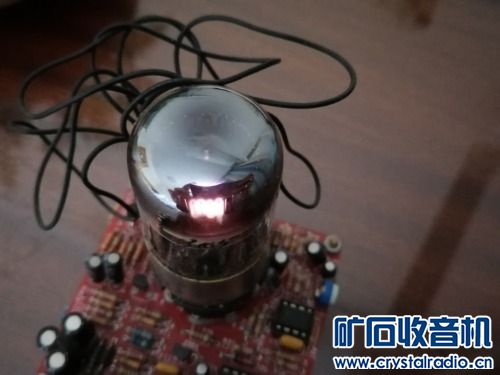

米国佬设计的板子 散件买入自焊 可以通过调整杜邦线的插接位置来驱动数种国内外冷阴极十进计数管 图为苏联ОГ-3型计数管工作时的图片 此管观赏性没有英国佬的gc-10b强 因为充的工作气体不一样 ОГ-3充氩发紫  gc-10b充氖发红

这么大一个电子管挂上面

干什么用呢?

观赏用 这种管级联之后可以做十进制计数器 分频器之类的 估计是用在电子管计算机上面的
