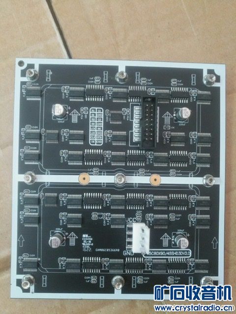

87B6AFB4-D878-4EEB-A4D1-8F629559ABDB.jpeg A60363C2-2132-4D6C-B819-56157D39B5F5.jpeg
收了几张P1.5间距全彩LED 接口不像是75 不知道怎么驱动
发表于 2019-11-30 03:04:55 | 显示全部楼层
看芯片吧,大致能猜出来驱动时序;不过首先需要确认 VCC 用多少比较合适

发表于 2019-12-1 09:32:17 来自手机 | 显示全部楼层
就用普通的HUB75接口的驱动板驱动板驱动就可以了,这个板子的行管应该是5958,这个芯片的译码信号就是这样标注的。

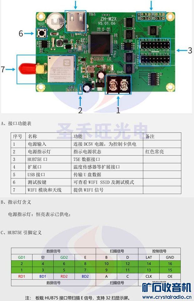

 楼主| 发表于 2019-12-1 13:59:58 | 显示全部楼层
陰陽王 发表于 2019-12-1 09:32
就用普通的HUB75接口的驱动板驱动板驱动就可以了,这个板子的行管应该是5958,这个芯片的译码信号就是这样 ...
HUB75  和75E接口是不是一样的 我有一块75E驱动版 接上没有反应
发表于 2019-12-1 14:47:35 来自手机 | 显示全部楼层
只要定义一样就可以点亮的,我们有时候没有合适驱动板就是飞线点亮的。
 楼主| 发表于 2019-12-1 21:29:05 | 显示全部楼层
定义 75E  A B C D E标示没有  其他事一致的  确实有5958芯片
发表于 2019-12-2 12:26:21 | 显示全部楼层
说了这么多还不如把显示屏和驱动板的接口定义发出来,这样一目了然。
 楼主| 发表于 2019-12-2 23:03:50 | 显示全部楼层
42D99AE2-AABD-4167-98EE-56C3528BBDBD.jpeg FB21B228-DF14-4CBE-8090-D58FF41519EA.jpeg
扫描信号定义不一样
发表于 2019-12-3 12:22:47 | 显示全部楼层
正常情况下可以点亮的,定义是一样的。
 楼主| 发表于 2019-12-3 13:00:29 | 显示全部楼层
陰陽王 发表于 2019-12-3 12:22
正常情况下可以点亮的,定义是一样的。
试过了不行
