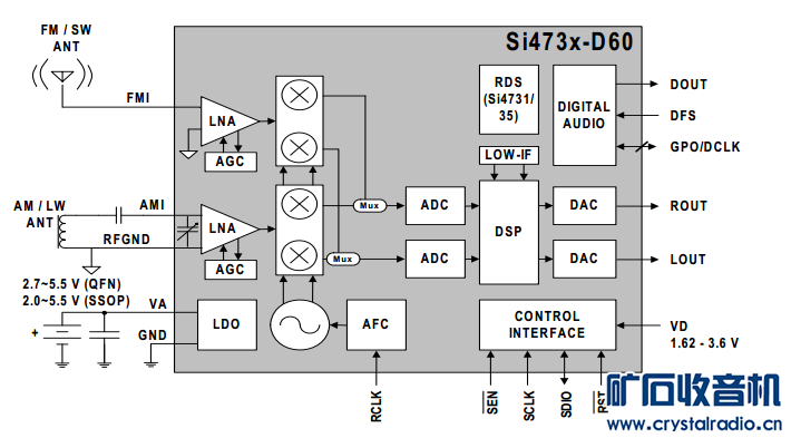

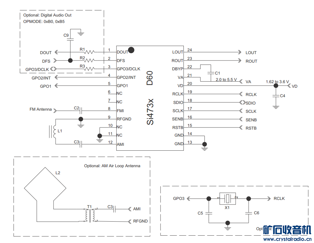

最近在用SI4735芯片 DIY收音机,想加入航空段接收(118~137MHz AM),SI4735短波接收范围是2.3-26.1MHz
现在设想加入115MHz本震,即可把118~137MHz变频到 3~22MHz 再送入芯片解调,调谐由芯片负责,
网上找到这些资料,对高频调试不太熟悉,想请教下可以怎么结合起来?
si4735框图
si4735原理图
