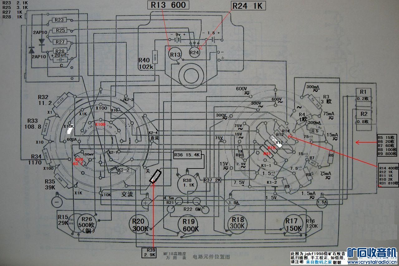

我有一个18表,但是在直流任何量程内测试无论多少伏的直流电压都是指针向右打到底,用交流档测直流电压指针也有反应,指针到表盘中间位置。但电阻档测试电阻正常。不知道是什么原因,如果知道的请赐教
发表于 2019-11-27 08:37:54 | 显示全部楼层
档位电阻烧了!
发表于 2019-11-27 08:49:53 | 显示全部楼层
给你个MF18的图,希望能帮上你
发表于 2019-11-27 09:03:45 | 显示全部楼层
同意楼上判断,自己对照线路,慢慢查。MF18是好表,直流电压是基本刻度,如果不准,这款表就没用了。找到故障最好用原厂的电阻更换。此外过载可能游丝会过热退火,如果是这样表基本报废了。

发表于 2019-11-27 10:43:09 | 显示全部楼层
图上那不是有直流档吗,你跑跑线路就是了。照着表头方向跑。

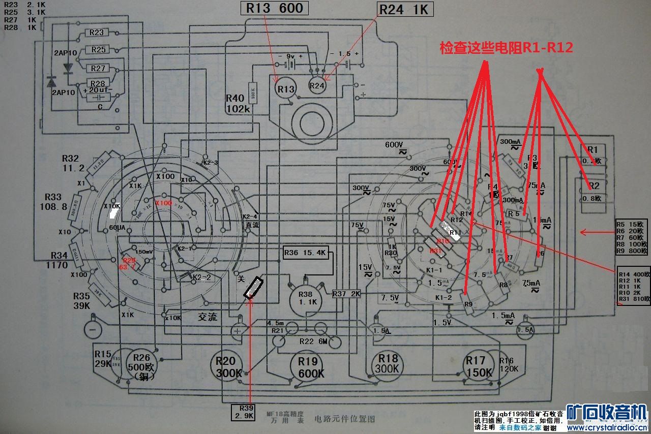

发表于 2019-12-3 17:14:28 | 显示全部楼层
1.jpg 检查R1-R12
