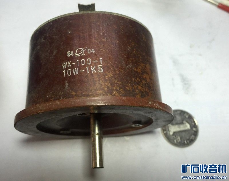

捡了一个80年代滑动变阻器,做工用料不错,动触片铜镀银,静触片可能是银的,电阻丝好几个地方断了。请教一下坛友,可不可以把电阻丝拆了换成铜丝做矿石收音机?

我看这结构可以做个微调电容,剪一块铜皮固定到圆环里面,铜皮长度是半圆,动片上焊接一块稍小的铜皮,转动动片使两块铜皮相对位置改变,调节电容量。可以并在空气联上做微调用
发表于 2019-11-26 20:39:24 | 显示全部楼层
可以改成 调感 收音机 的。
发表于 2019-11-26 21:05:48 | 显示全部楼层
上面那几个铜螺丝可以拆下留着用;其它的别想了;你想着像自耦变压器那样做个可调线圈?不可以的……

发表于 2019-11-26 22:42:58 | 显示全部楼层
三剑洞宾 发表于 2019-11-26 22:22
能不能说的详细点,谢谢
滑动电阻的每圈或多圈可以被那个滑动触点短路;
但电感类的东西的线圈是不可以被短路的,就像变压器的每一圈都不可以短路一样;
对于高频电感来说,虽然没有功率电感能被烧毁那么可怕,但会使线圈的高频损耗急剧增加或者说Q值太低;
再说了,就那个骨架来说,高频损耗就会很大;高频线圈最好用干净的瓷管;

发表于 2019-11-27 00:01:46 | 显示全部楼层
不能直接用,但可以利用
参见我的帖子(里面的調諧轴组件就是利用这种东西改的):
仿古调感式矿石机 - 〓古董收藏展示〓 - 矿石收音机论坛 - Powered by Discuz! http://www.crystalradio.cn/forum ... d=925854&extra=
发表于 2019-11-27 00:14:16 | 显示全部楼层
细看了一下,您的这个尺寸超大,不适合我那样改。
发表于 2019-11-27 02:47:25 | 显示全部楼层
海风33 发表于 2019-11-26 20:39
可以改成 调感 收音机 的。
上面的线是康铜丝,十分名贵,因其具有零温度系数,适合代入万用表的低阻值电阻,来提升万用表精度级数.
及要长时间测量电流的仪表使用
