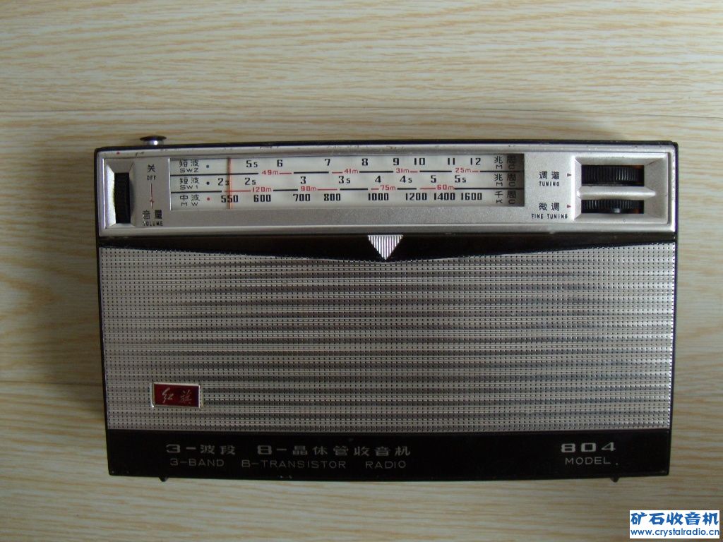

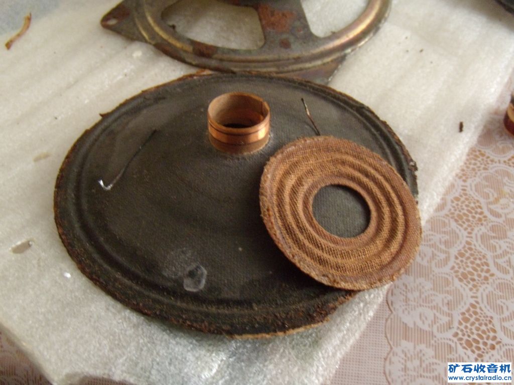

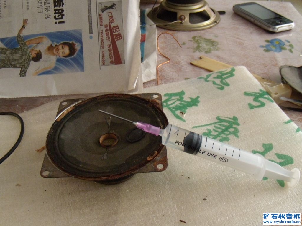

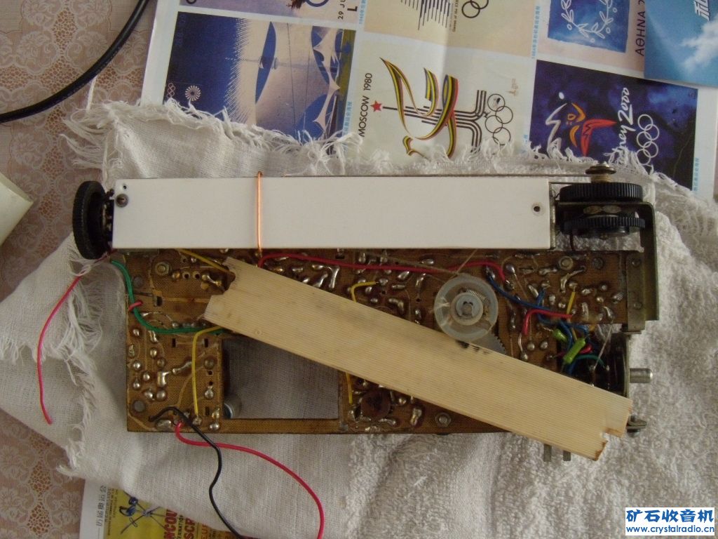

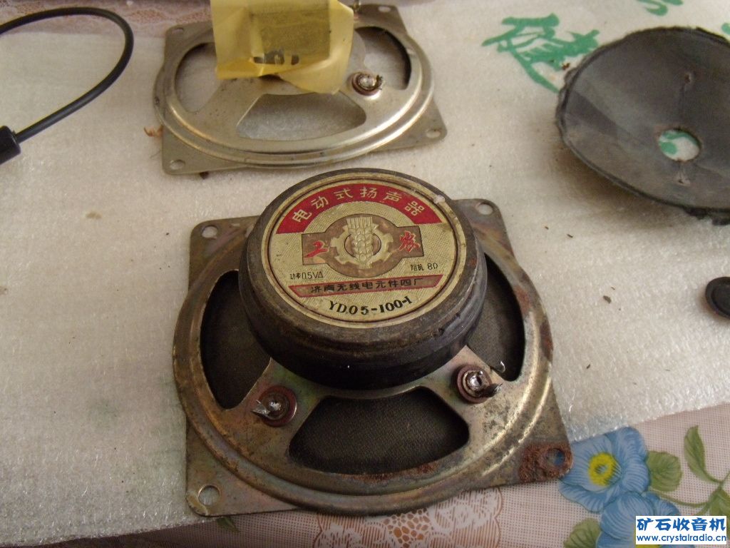

前些日子无意间在破烂摊收了一部很新的红旗804的外壳,又在本坛购得一台804配件机,趁着有时间把这两件本不相干的东东凑成一部早已心仪已久的804 。打开配件机一看,机芯除了电位器引线有维修痕迹外,板子的所有焊点都还是出厂状态,心理非常高兴,本人最讨厌那些维修过的机芯,尤其那些修烂的机芯!但美中不足的是,机芯由于进水使本机的方屁股钴磁喇叭纸盆损坏,音圈断掉,部分机件出现锈蚀腐烂现象,没办法,只能一一修理恢复了,最难办的是这种喇叭很难购到,那就修理使用吧,好在喇叭的纸盆和音圈跟常见的圆屁股喇叭完全一样,这样修理起来就相对容易了。废话少说,看看过程吧。。。。。。。损坏的喇叭   DSCN0838.jpg : 拆下纸盆音圈,音圈中心固定盆架保留。 DSCN0840.jpg 找一纸盆完好的旧喇叭用香蕉水通过注射器不时沿胶结面打入少许香蕉水,约一个小时后就会软化,这时用一薄刀片轻划一圈纸盆便可与盆架分离。 DSCN0843.jpg DSCN0846.jpg DSCN0847.jpg DSCN0850.jpg DSCN0852.jpg 其它的胶连位置也用香蕉水软化后,便可将纸盆音圈等一起取下。 DSCN0854.jpg 本次先说到这里,后几步再发图一一讲来。 本想利用圆喇叭的音圈,没想到齐根也断掉了,而且线圈体发霉,使用起来实在不放心,仔细找到了原喇叭线圈的断线位置,发现能够焊上,就用原线圈吧!先将音圈套在磁柱的合适位置上,找一块废胶卷剪成一公分宽三块。按120度分别插在音圈和磁柱的间隙里来进行定位,然后给音圈和布簧罩连接处打一圈万能胶,随后将纸盆中间孔和边沿打胶再套进音圈上。轻轻将边沿和盆架压实,最后粘上三块纸垫圈,放在一平面上,屁股朝天 ,压一重物,待24小时后便可进行后续维修步骤了。请看图: DSCN0856.jpg DSCN0860.jpg DSCN0862.jpg 胶干了,就可将音圈引线跟软线连接了,接好后先测一下是否通路,将引线尽量贴纸盆后用万能胶从音圈到软线连接点刷两遍胶。这时可抽掉音圈里的胶卷片,用手垂直按压音圈作往复运动,看是否擦边,一般情况下,用胶卷片插在柱隙里多做几次圆周运动基本就没问题了。最后再粘上防尘帽,贴上商标就OK了,我用碳素墨水将纸盆着色了一下,这样是为了更耐看一些。请看图: DSCN0878.jpg DSCN0879.jpg 机芯的其它维修就不用多说了,重做了指针衬板和指针,换了电位器,将电镀件处理了一下,最后全机大通调,旧芯配新壳。看看此时的804已是旧貌换新颜 !!!! DSCN0880.jpg DSCN0881.jpg DSCN0885.jpg DSCN0886.jpg DSCN0888.jpg DSCN0890.jpg DSCN0896.jpg DSCN0894.jpg
