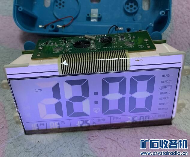

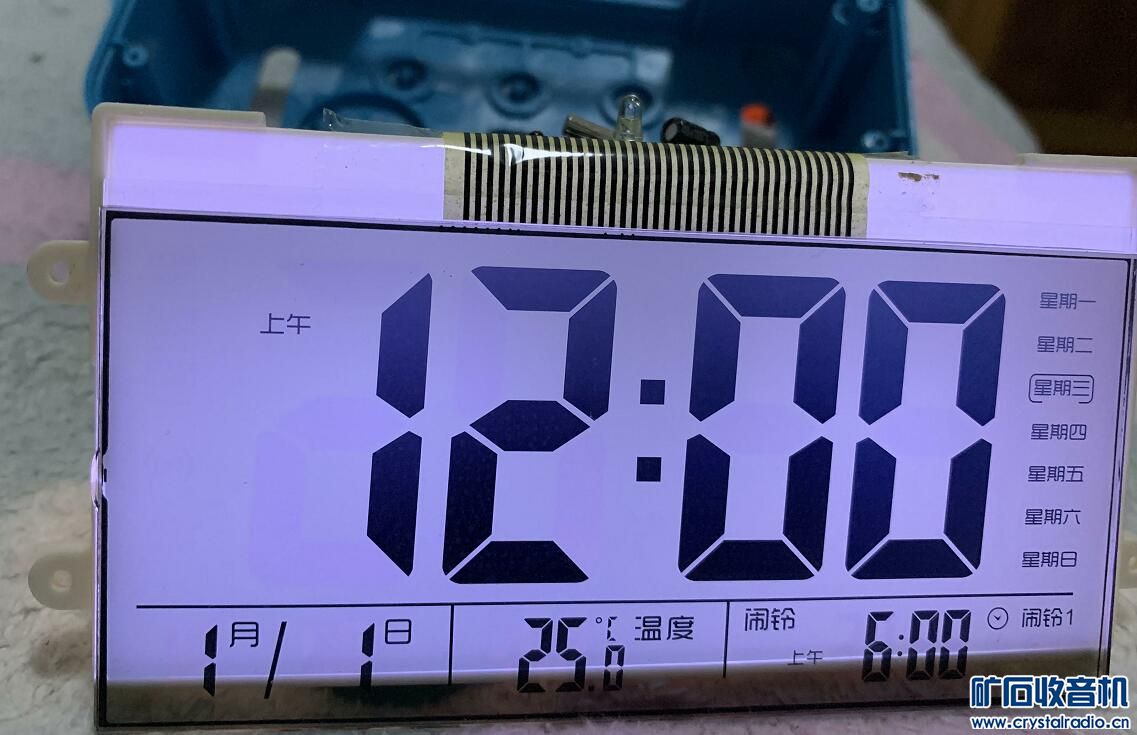

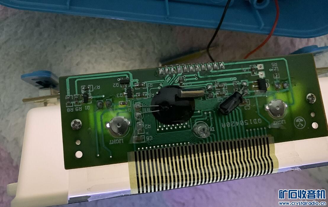

本人有个电子表因为断电就要重新对时!很是苦恼,奈何能力有限只能再次求助大神!希望能得到大神指点帮忙改进为加一个断电后通电不用重新对时。我手头有 2032的纽扣电池,看能不能利用上!!小弟再次谢谢各位!

首先试试改个不断电的小 UPS 系统,若仍无法满足条件那就改个电波钟吧!记得假货宝上有专门帮客户制定修改的。再不然自己捣鼓个 GPS 来做受时也是行的啊!

这东西液晶的又不太费电,直接后面附着安装一个2032电池座引线至仅供计时芯片不供背景灯照明不就可以了。

电源串电阻串个二极管,输出电压略高于2032电压,和2032输出并联供电

首先要弄清楚电路啊,找到芯片供电点

利用应急灯电路原理改造

做成两个电池盒,就算换电池也不会掉电。一个是纽扣电池,一个是双5号电池。

短时间断电的话加大和供电殡殓的电解电容既可以,首先要搞懂电路才能开搞

要我说,往小了改就是 UPS 思路,电源/电池自动切换,电源为主;
往大了改,直接把液晶的排线扯下来,自己重新坐一块主控,含液晶驱动、RTC读写,
用 DS3231 这样的带备用电池的 RTC 芯片,一劳永逸。
