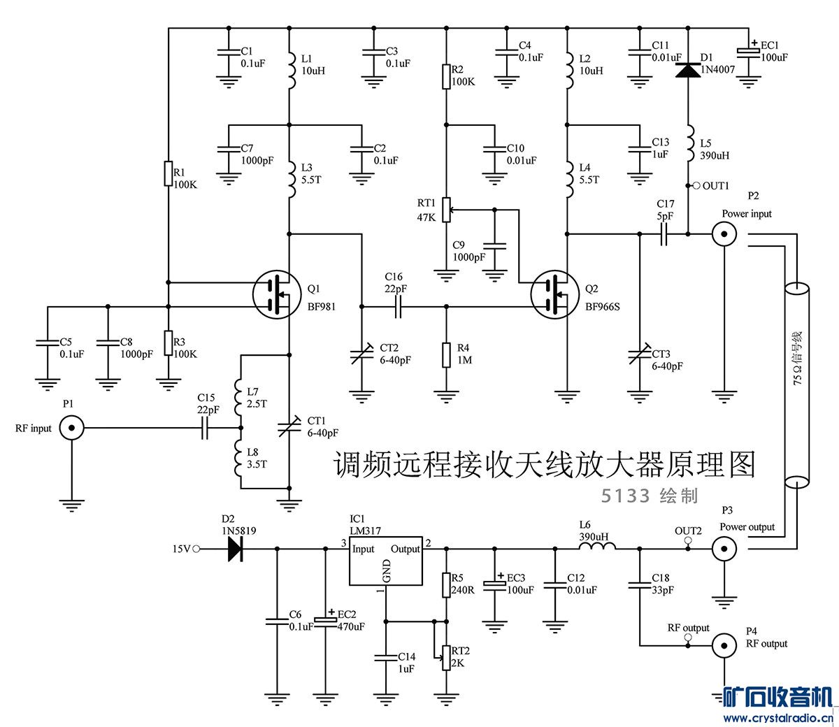

我准备设计一个FM室外天线放大器,有哪位朋友做过相似的电路吗?请大家帮忙提提建议.
我们的供应商已提供了以下元件,我准备复现原来一个国外网站的电路。请大家帮忙提供一下性能最好的电路和建议,我做好后将板和主要元件都快递给提供过帮助的朋友。大家一起玩。
准备用的电路
准备用的电路

现在的dsp调频, 高放只要简单的电路就够了,远程的话,关键还是天线

论坛杨扬“有用bf998做的放大器,你搜下/

upc1651电路好像比较简单
发表于 2019-11-25 08:34:46 | 显示全部楼层
at415芯片不错。以前有谈淘过调频天线放大器,场管加1651是最佳方案。但是我找不到线路图了。这个电路主要是兼顾噪声系数和灵敏度
发表于 2019-11-25 08:36:59 | 显示全部楼层
楼主的这个电路是调谐放大器,每级都要调谐回路,应该是只适合某些特定的频率,选频放大。并不适合整个FM波段做带宽放大。
要么改成变容二极管调谐,用变容二极管代替图中的三只可变电容,用本坛changwanren大师的点点统调的思路,单片机控制收音机调谐的同时,再控制天线放大器的变容二极管的电压,使天线放大器与收音机协调工作在点点统调状态。
如果要做宽带的FM放大,可以考虑:88-108mhz陶瓷带通+2SC3358+MSA0886+88-108mhz陶瓷带通的模式。这种电路比较成熟,好多年前就在用,也无需太多的调试。噪声系数和放大增益也能满足需要。

在调频波段,88-108mhz陶瓷带通是必须的,这样才会有比较好的效果

我现在听FM用的是老的电视天线放大器加3单元八木天线,效果还可以。看了一下电路,VHF频段就是个单管放大器。
发表于 2019-11-25 09:04:33 | 显示全部楼层
电路过于复杂

谢谢您的回复,这个是一个简单带通滤电路,不做成选频的。如果采用选频的要高频头上发出VT电压来调整。这样是可以,但是通用性不强。每台机都需要调试。我是参考了原来的“e3p0"师傅发的贴子上面的电路图画的。

FM 现在不是信号弱,是信号太多干扰,现在新的收音机接收灵敏度已经很强了,加一级放大已经够了,二级信号 ...
你说的很对啊,我现在就想用1级就可以了。要加强天线来提高性能。
谢谢回复。你说的对啊。天线是最重要的。我也准备用一级就可以了。
好的,那些LC就相当于陶瓷带通的功能了。
