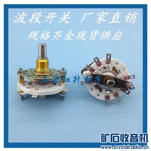

本人想在隔壁坛j版的6p3p图上加一个超线性与标准接法的转换功能(已有超线性输出牛)。想用波段开关来实现。考虑到此处电压高,用瓷片开关还是胶木开关呢?图一胶木 图二瓷片 图三为加装处

当然是瓷片的好些。

这种开关,用在此处,还是有些隐患,实在不好处理,高压部分加继电器呗……

瓷的耐压肯定要强过胶木的。

我的是三级、超线性转换,用得二手NKK双刀双掷,一声道一个,完全没有问题.
