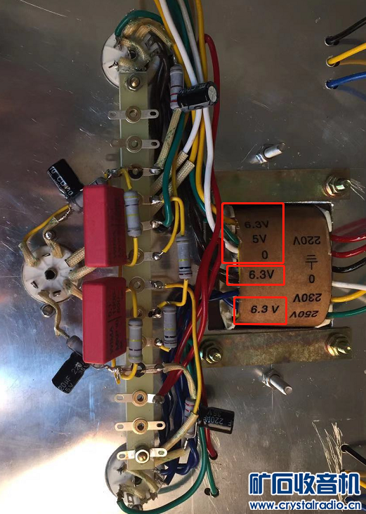

灯丝直接用交流6.3V,变压器刚好有三组,有一组是0V-5V-6.3V,直接把中间剪掉,这样三组分别给三个电子管供电,可行??还是说用一组给三个电子管并联,其他屏蔽即可?
没接触过电子管,新手求助!!谢谢!

三个灯丝绕组分别能提供多大的电流?应根据管子的灯丝电流和变压器灯丝绕组的允许电流来进行合理分配。
 楼主| 发表于 2019-11-24 14:25:30 | 显示全部楼层
管子的灯丝额定电流0.76A,变压器的3组电流都是2A
发表于 2019-11-24 14:26:55 | 显示全部楼层
什么电路?几只管子?
 楼主| 发表于 2019-11-24 14:30:06 | 显示全部楼层
6N2+6P15 ,3只管
发表于 2019-11-24 14:36:04 | 显示全部楼层
前级一只6N2单独接一个灯丝绕组,两只6P15灯丝绕组并联接一个灯丝绕组或者分别各自接灯丝绕组均可。三只管子的灯丝全部并联接一个灯丝绕组也不超负荷。
 楼主| 发表于 2019-11-24 14:37:16 | 显示全部楼层
彗星 发表于 2019-11-24 14:36
前级一只6N2单独接一个灯丝绕组,两只6P15灯丝绕组并联接一个灯丝绕组或者分别各自接灯丝绕组均可。三只管 ...
谢谢,那我还是分别接一组,反正够用
发表于 2019-11-24 14:55:11 | 显示全部楼层
看到【剪掉】两个字,很为好好的变压器担忧。
多绕组和抽头,足够你灵活运用了。何必残害牛。
发表于 2019-11-24 14:55:32 | 显示全部楼层
0-5是给5AR4之类大功率整流管用的,这个变压器适合做2A3之类高端机,浪费了!

发表于 2019-11-26 10:34:38 | 显示全部楼层
前级小信号放大的单独用一组,有整流胆的话整流要单独用一组,其余用一组
变压器绕组设计还是非常合理的,0-5-6.3那组,是专门给整流胆用的,5V用来匹配5V的整流管,另外两组分别是前级和其他
我感觉你这个变压器用在这里浪费了
绕组富裕就一个管一个绕组吧,壕嘛,就是走线多 ,要是我就两个6P15用一组,这样走线少
