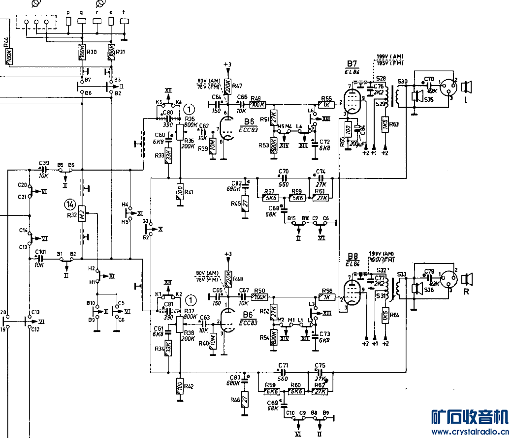

请问这个功放电路形式是单端还是推挽?

发表于 2019-11-24 10:21:55 | 显示全部楼层
单端和推挽都不知道?
发表于 2019-11-24 10:23:34 | 显示全部楼层
典型的单端放大电路,推和挽是中文中的反义词,推挽的表示两个管子交替工作。
发表于 2019-11-24 10:56:42 | 显示全部楼层
只有一个管子,怎么推挽?
发表于 2019-11-24 10:57:09 | 显示全部楼层
不是推挽。是 R、L 两个独立声道
发表于 2019-11-24 14:30:38 | 显示全部楼层
VIP会员、2009年入坛,到现在看不懂"单端"和"推挽",实在说不过去!!
发表于 2019-11-24 18:37:37 | 显示全部楼层
估计是看到了输出牛的抽头SG端子误以为是推挽
发表于 2019-11-24 18:44:37 | 显示全部楼层
这“问题”问的真是-------------------------------唉!!!是输入端多了一个平衡电位器才会误入歧途吧
发表于 2019-11-24 19:11:45 | 显示全部楼层
发表于 2019-11-24 21:06:09 | 显示全部楼层
单端啊。上下两个声道, 图中画的小喇叭那,L是左声道,R是右声道。
发表于 2019-11-24 21:26:27 | 显示全部楼层
估计是看到线路图中,两个输出管子的阴极共用一个电阻和电容吧,以为是......
发表于 2019-11-24 21:33:45 | 显示全部楼层
这个电路图应该是意大利出的某牌子电子管收音机的后级功放电路图.....
