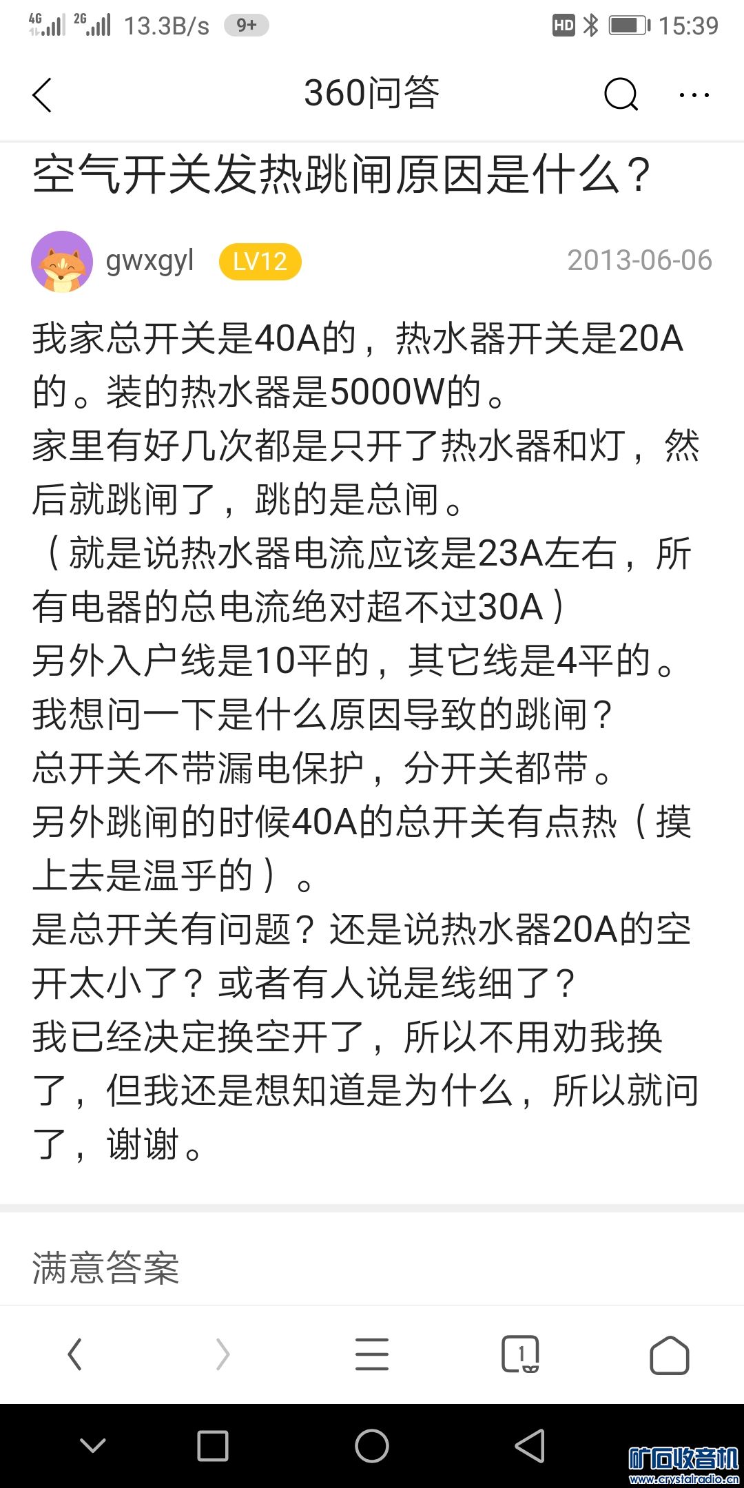

另外觉得有时候用玄学解释更靠谱 上次更换那个空气开关,取下来很容易,扣上去死活卡不进去,昨晚换这个,我还没有想扣上去,接进线的时候一放手,啪的一声它自己卡上去了,我觉得现在这个才是绝配 这个问题也不是我一个遇到,除了更换大法靠脑筋急转弯是想不明白的,百度到这个朋友也是百思不得其解

今年夏天公司的一个36A空开,老是跳闸,买了一个换上后就正常了,从从外表看没有问题,拆开后触点有高温痕迹

总电流达96A,开关用100A是不合理的!就算换成三菱或者德力西等大品牌空开也顶不住的,建议用Dz2OY一160A空开,电线用16平方BvR铜线!确保正常用电
发表于 2019-11-25 00:19:06 来自手机 | 显示全部楼层
漏电空开正常长期用电的电流是开关额定的百分之60!

换了只就没事了,是质量问题
发表于 2019-12-3 14:16:53 | 显示全部楼层
我个人认为,如果已经排除所有的问题,仍然找不到原因的,那么这个时候哪个出异常就换哪个,这种粗暴的替换法经常可以解决一些头痛的问题的
