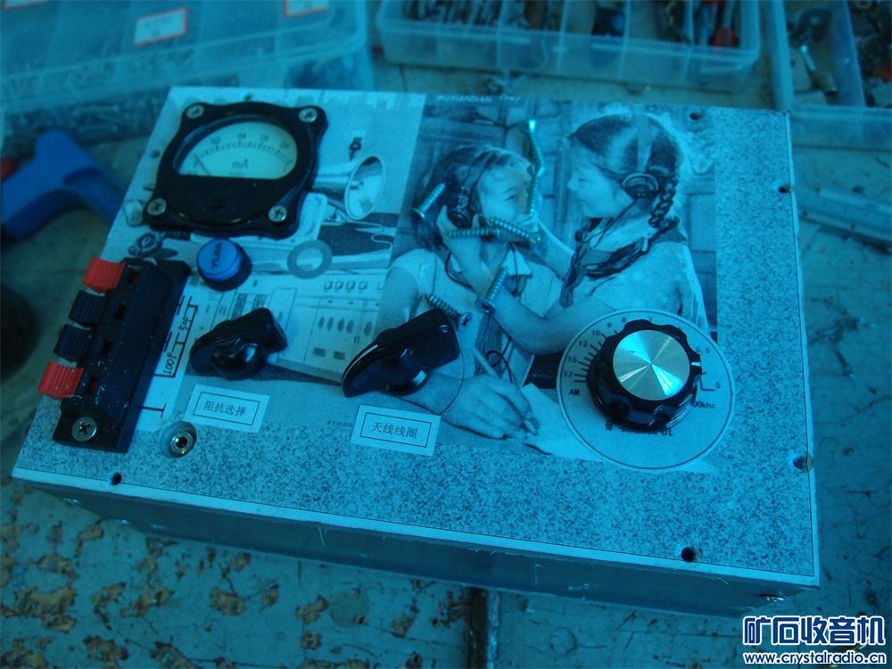

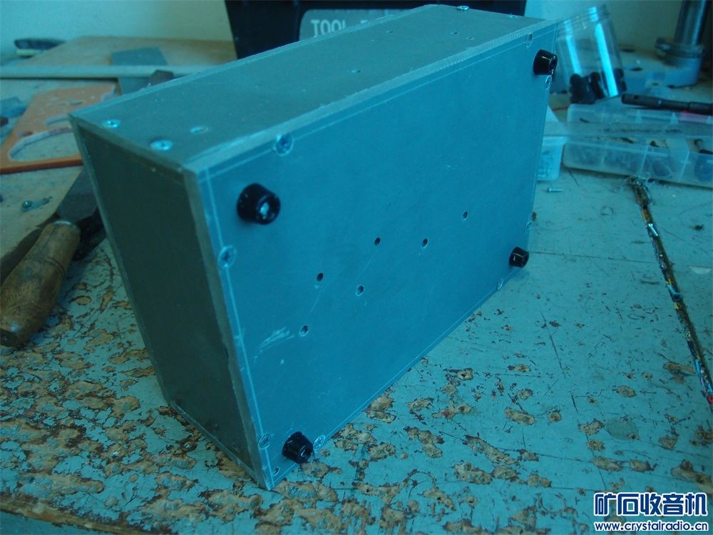

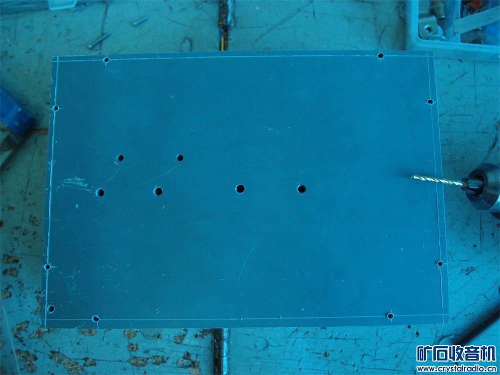

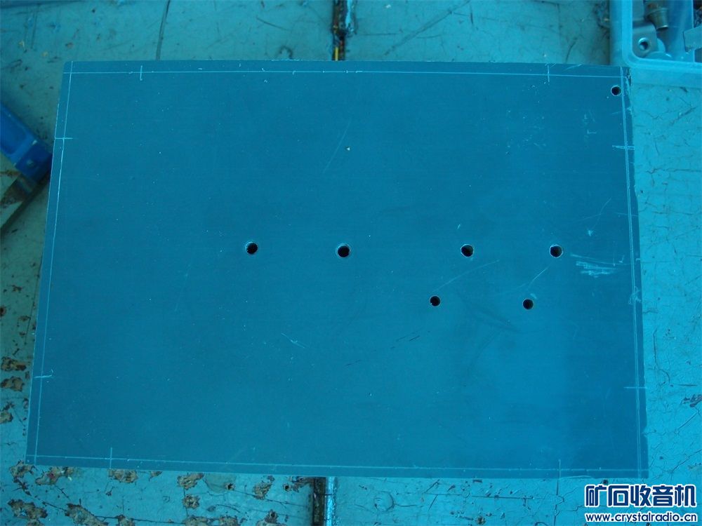

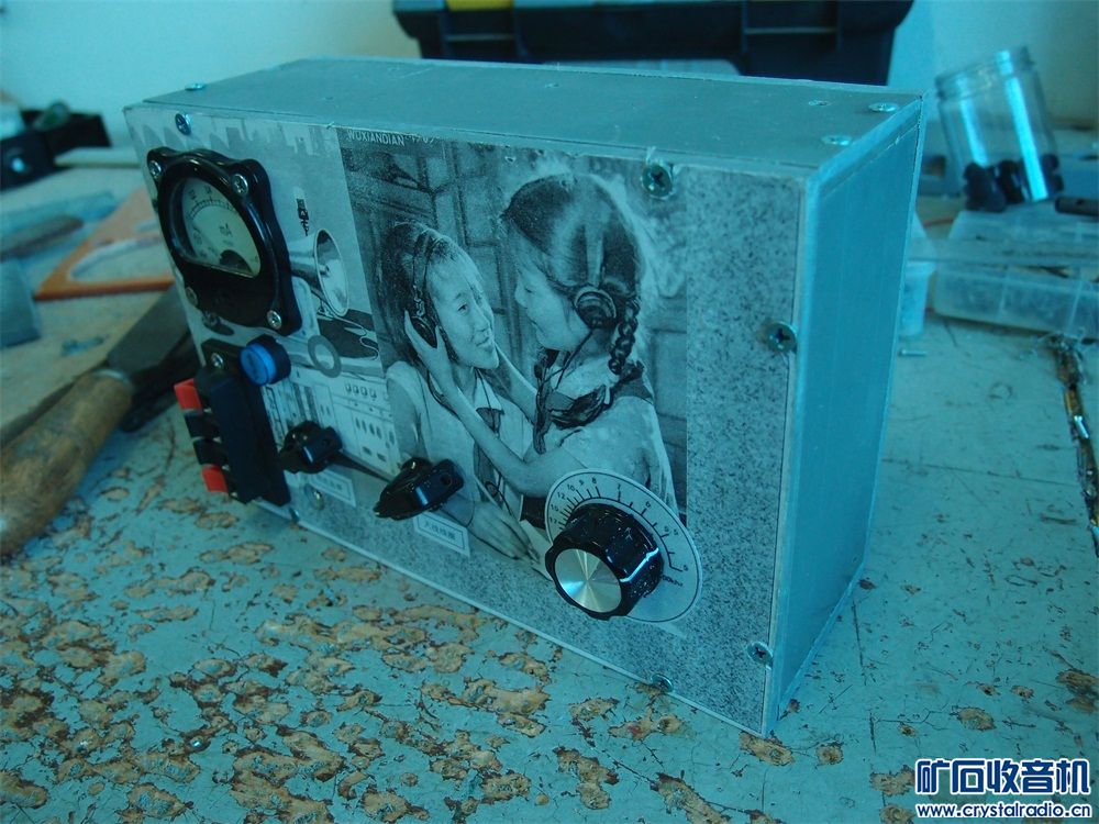

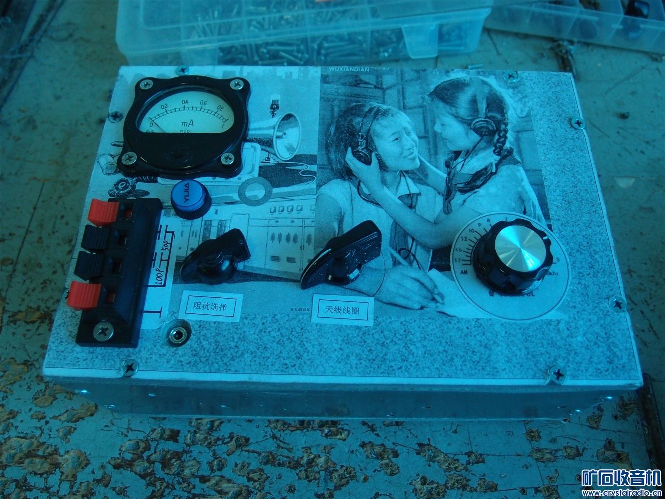

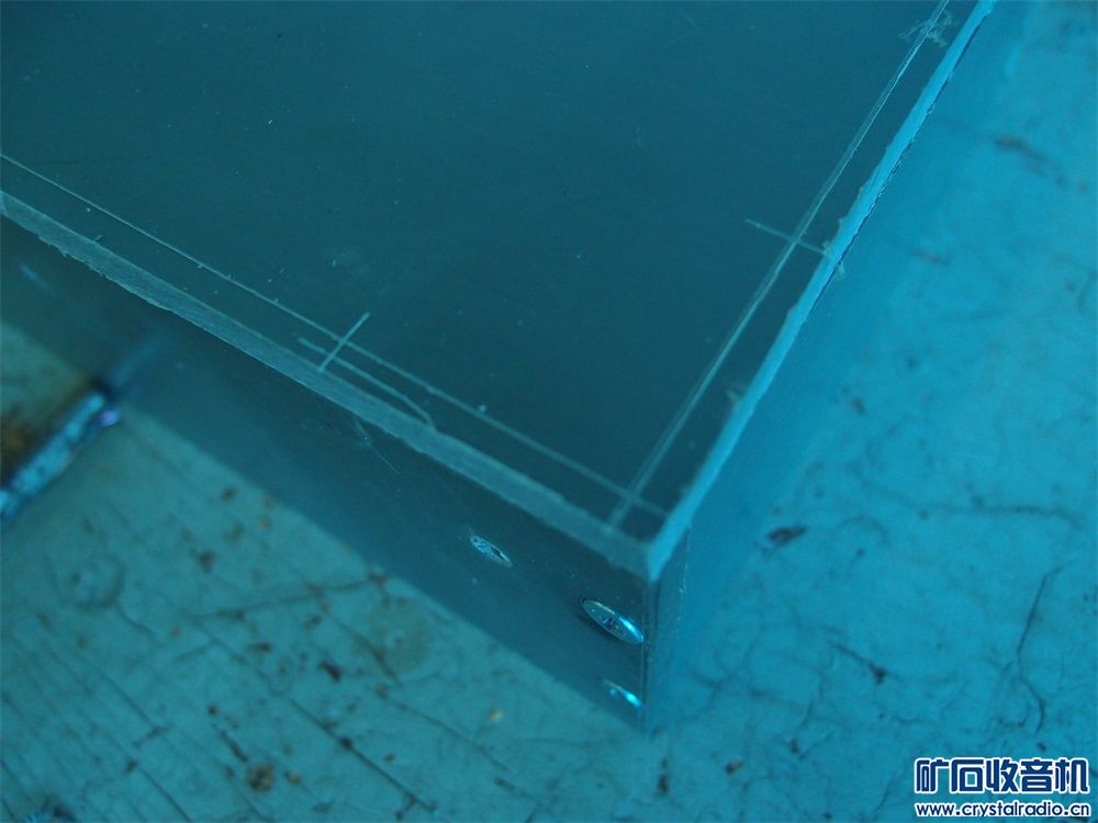

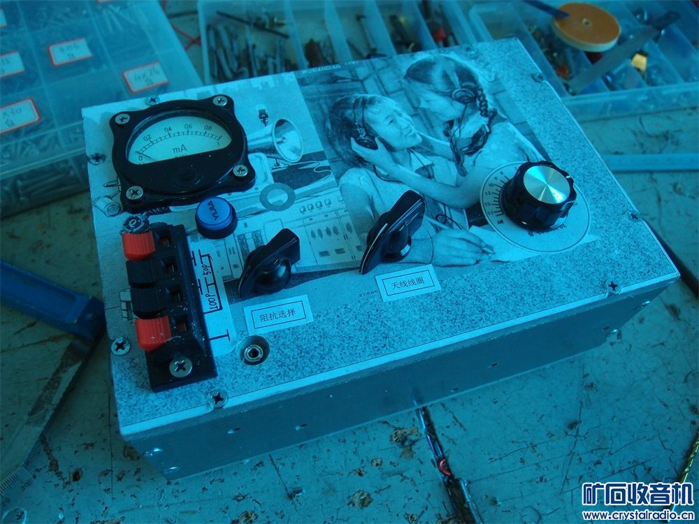

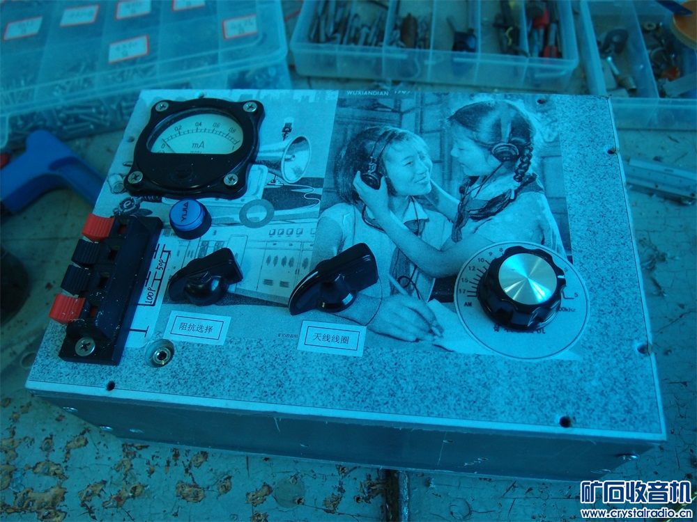

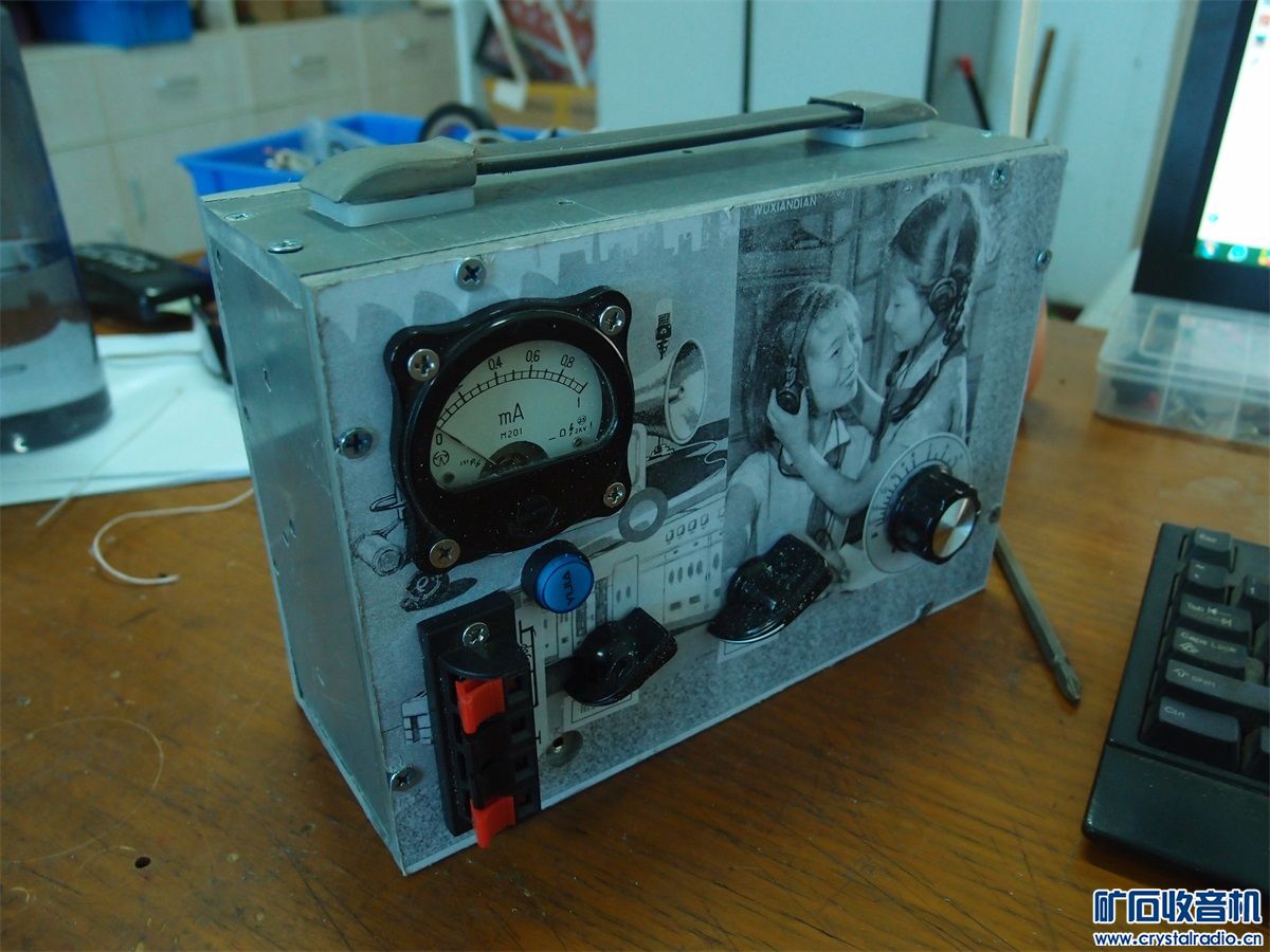

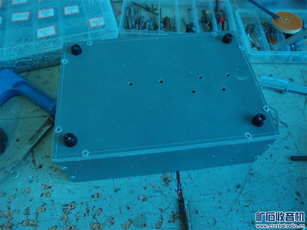

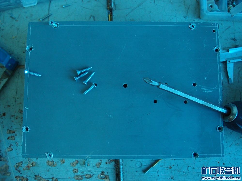

塑料板的连接,可以采用打孔安装自攻螺丝的办法,先把板子钻个略小于螺丝直径的孔,这样螺丝就方便钻进去了。底脚也一样的安装办法,大家可以根据照片进行制作。

        底板和面板跟侧面板结合时钻孔技术要求很高,一不留神就钻偏了,所以最好使用台钻来钻孔,手电钻难度很大,llllllxing版主技术精湛。

这就是直接使用螺丝钉在塑胶上进行攻丝
