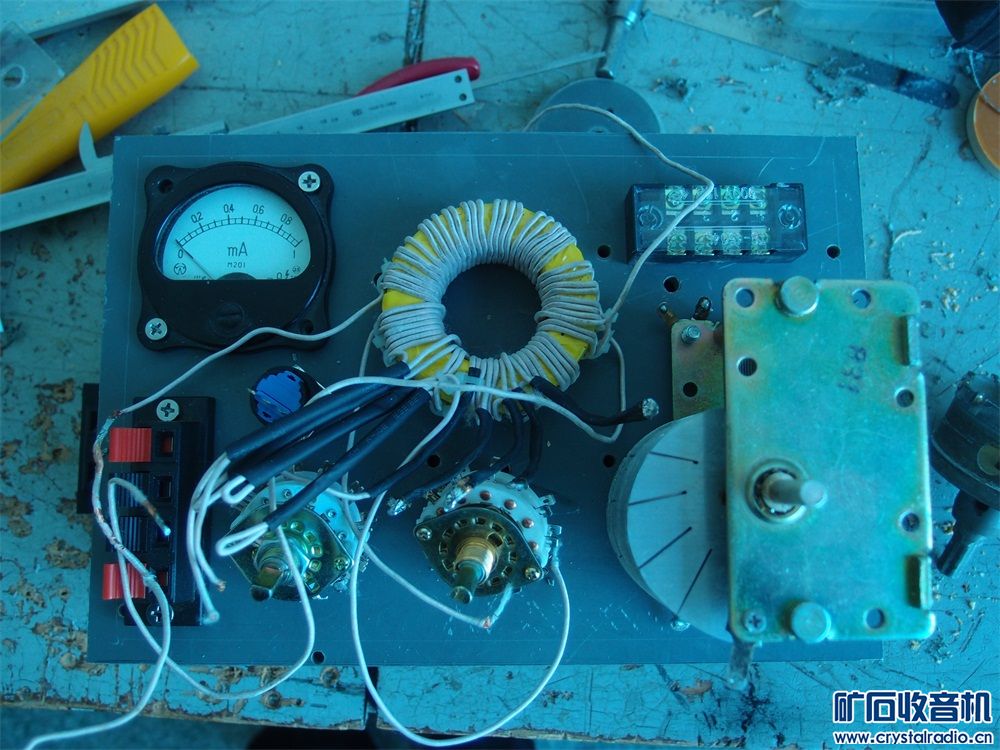

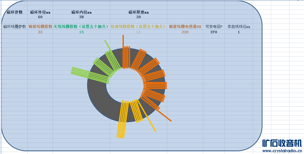

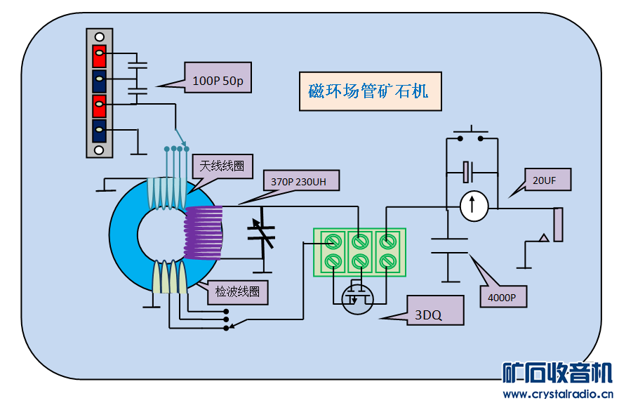

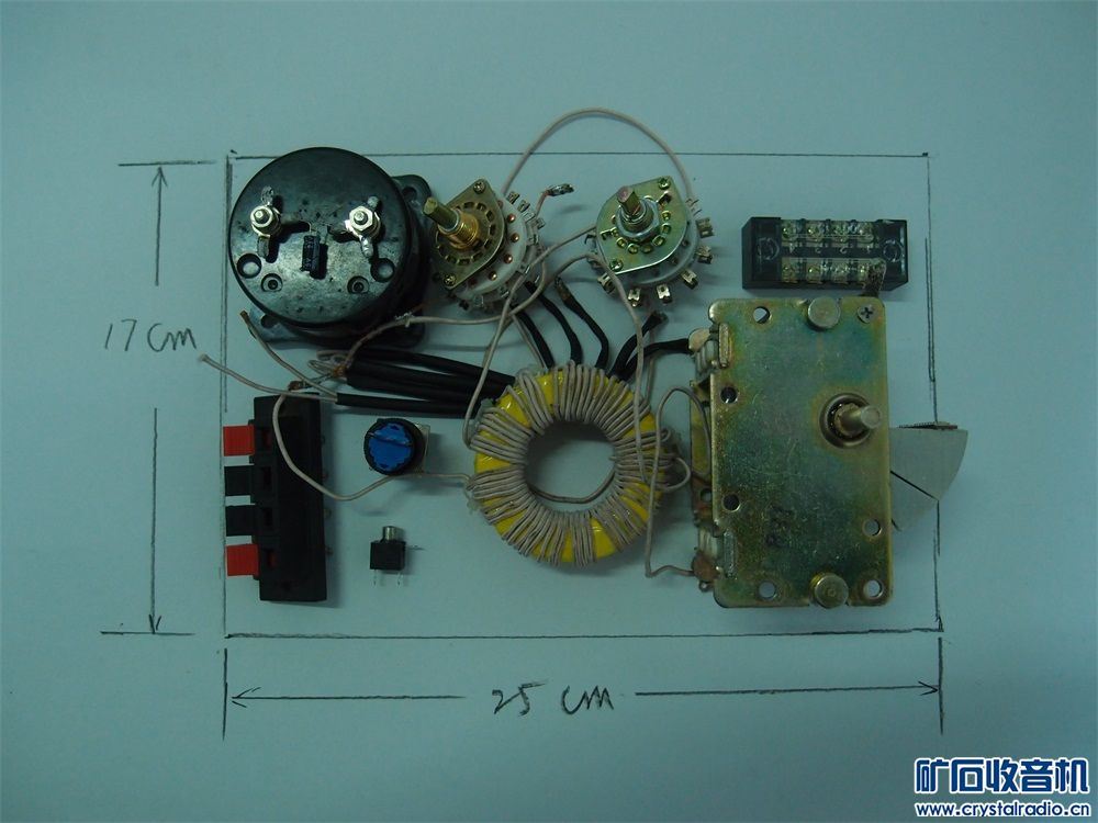

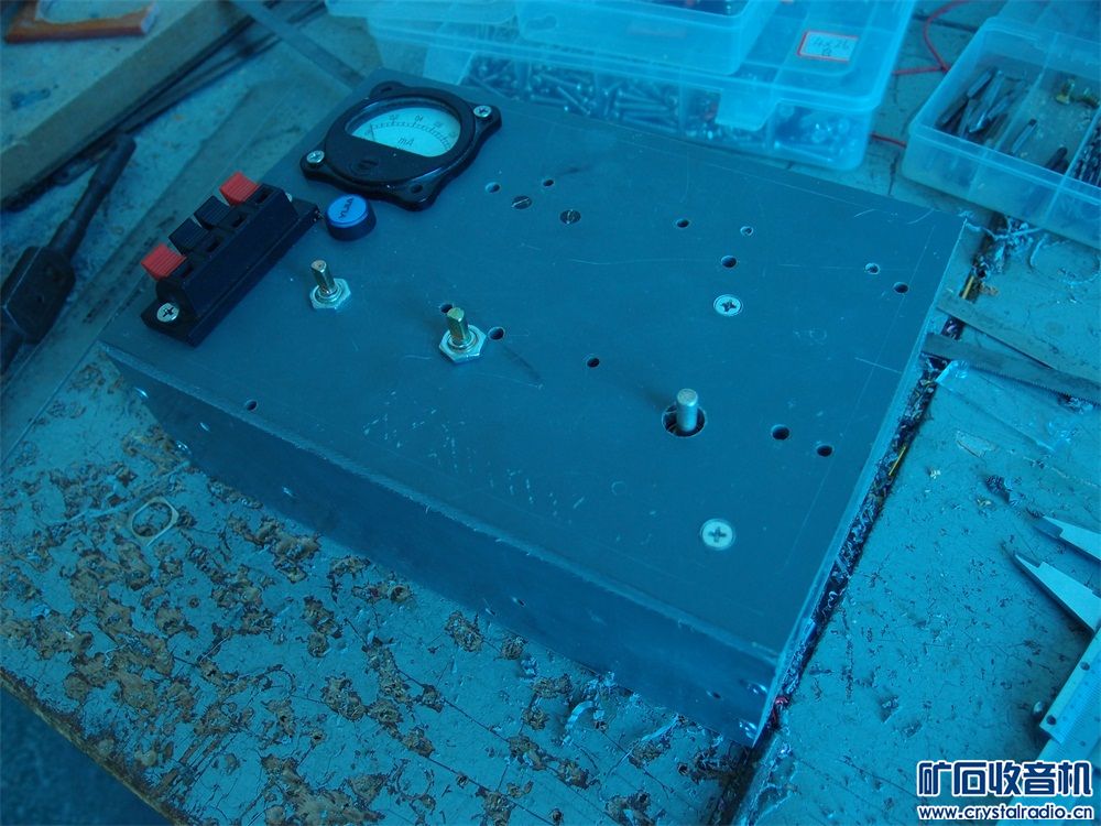

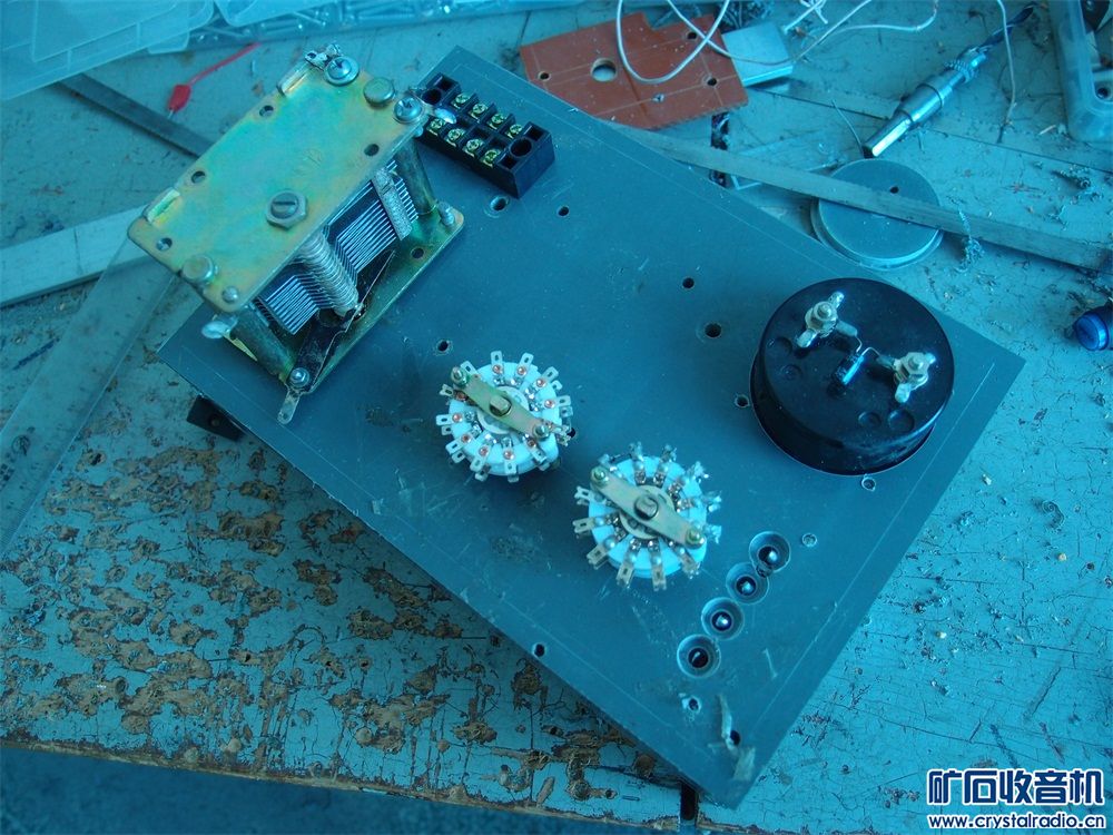

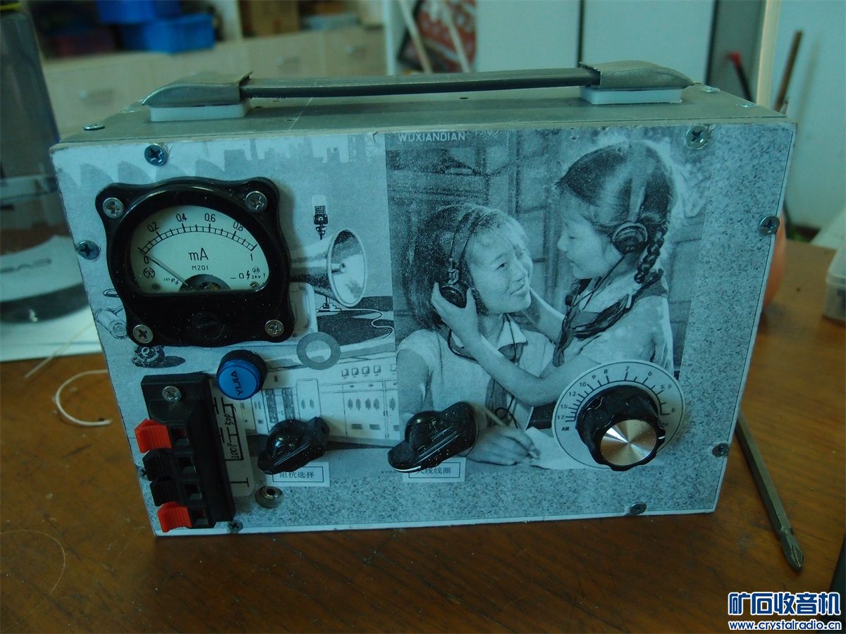

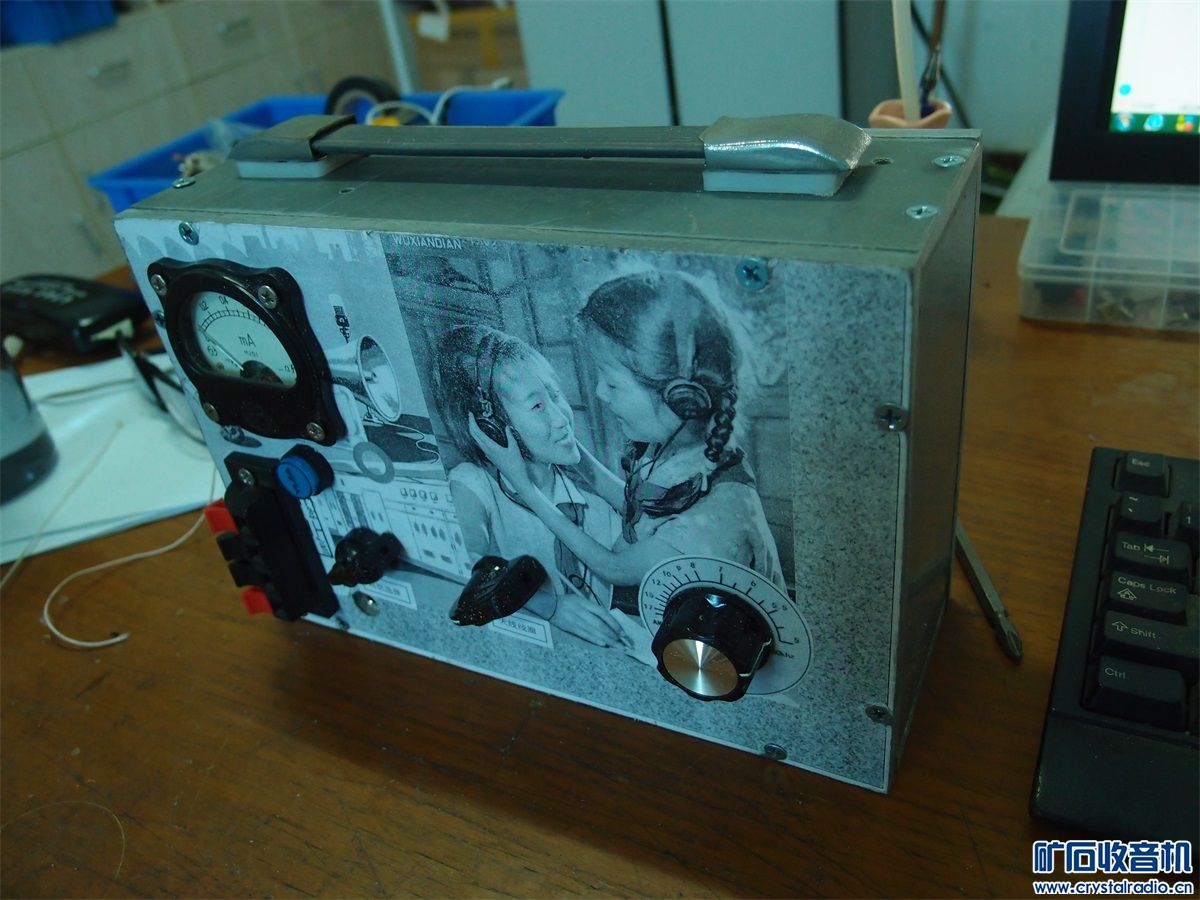

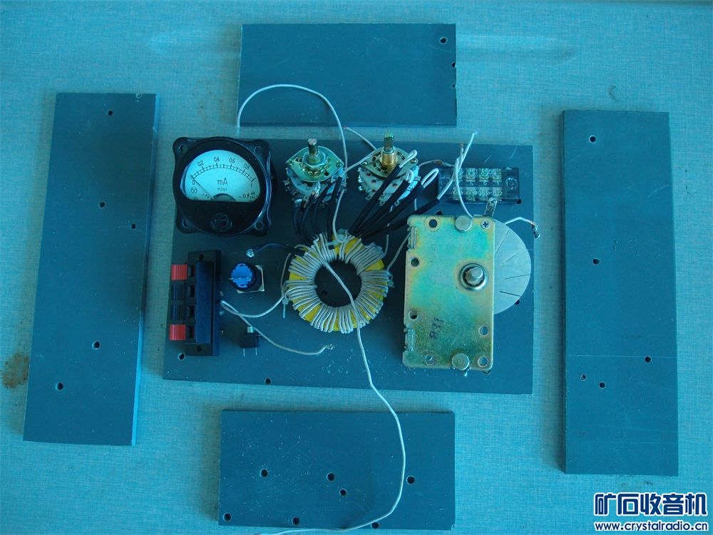

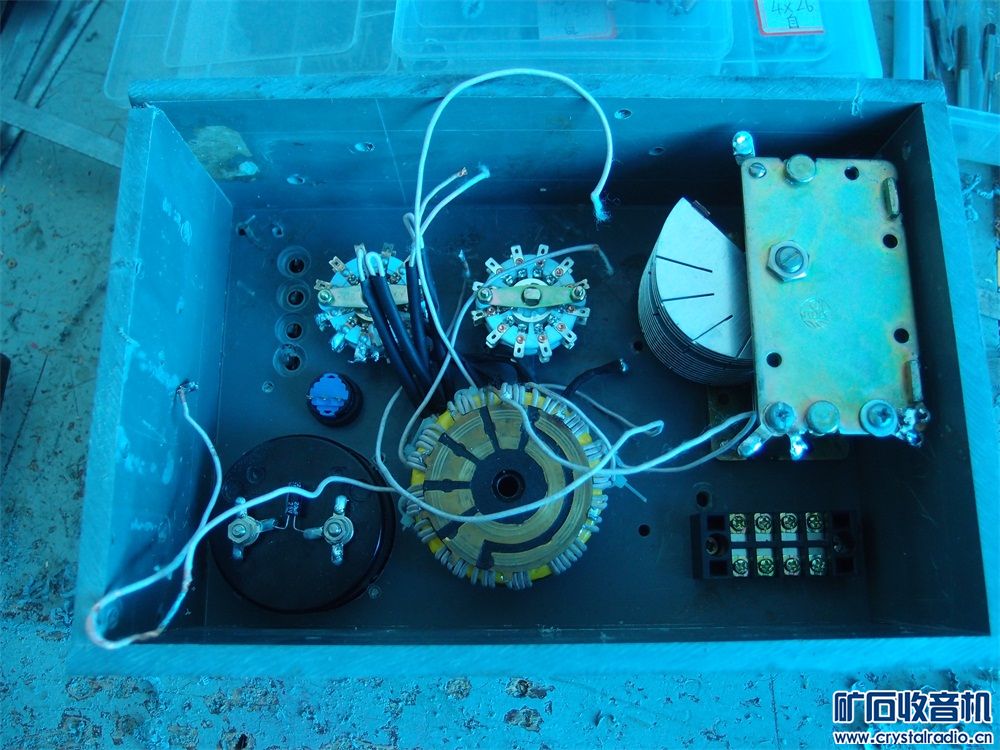

为了方便初学者学做矿石机,我把制作过程拍摄下来,看着容易明白。制作也不是太难。有兴趣的朋友可以照着做做试试。
  主要制作步骤。先把元件排列安置,然后画上方框,这样面板的大小就确定了。然后把面板加工开孔,固定元件。为了美观,可以打印一张怀旧照片,贴在面板上,图中元器件已经全部安装到位,只差连接电路了,电路连接和试收听,下回发贴,先发制作部分的内容。
8

这个板我也有,请问用啥粘起来的?

那个钻孔的设备很气派的

不是粘的,二块板子相连时,先用钻头在板子上钻个比自攻螺丝略小的孔,再用自攻螺丝旋进去就行。

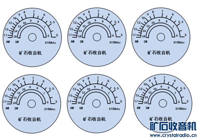

如果暗装 一个等比齿轮,度盘就是正的啦!
 楼主| 发表于 2019-11-23 17:38:44 | 显示全部楼层
这个完全不用,打印一个反向刻度盘就行,
