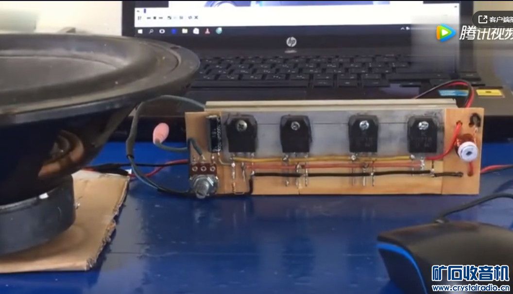

发表于 2019-11-22 17:58:57 | 显示全部楼层 |阅读模式
看着很嗨的哈,估计效率不高
https://v.qq.com/txp/iframe/player.html?vid=d0780krptdp

这个能行?
发表于 2019-11-22 18:12:30 | 显示全部楼层
直流通过喇叭不把喇叭烧坏了?
发表于 2019-11-22 18:40:54 | 显示全部楼层
这个电路没有试过 不过网上有人 试过 说是可以用
bzzxd 发表于 2019-11-22 18:12
直流通过喇叭不把喇叭烧坏了?
那是幅度受音频调制变化的直流电,对于扬声器来说,只要没有较大直流电偏置,音圈没有较大的单向位移运动到极限位置就行,实际效果等效于交流信号,很多音乐IC输出基本都是单管固定偏置的放大(比如万年历语音报时输出)
但我估计用了这么多D718,电流小不了,一般扬声器音圈不可能承受得了这么大电流的单向位移,行程肯定不够,除非只是为了器件安全,输入输出幅度限制得当;如果要是有输出变压器情况就不同了。
 楼主| 发表于 2019-11-22 19:18:22 | 显示全部楼层
有视频,估计行
 楼主| 发表于 2019-11-22 19:18:54 | 显示全部楼层
直流通过喇叭不把喇叭烧坏了?
我也这么想,并且是12伏的

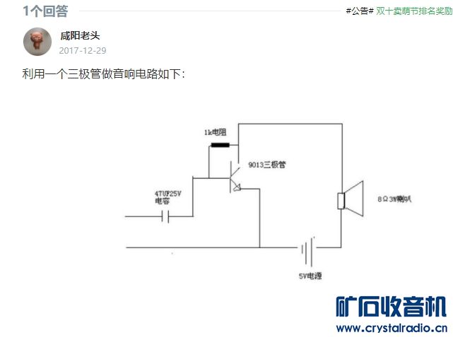

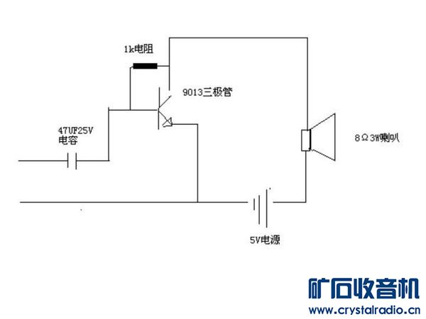

这个我试过,只是偏执电阻是7K,单管就那么回事,有声音效果

发表于 2019-11-22 20:14:29 | 显示全部楼层
声音是很微妙的,直接用喇叭接耳机插口,也会有很小的声音,稍微加点放大半导体,就足够出音了,只要喇叭承受电流范围内,就可以享受DIY的若干分立元件接法
发表于 2019-11-22 20:26:33 | 显示全部楼层
纯甲功放,连喇叭都是甲类,声音一定有特点

发表于 2019-11-22 20:38:54 | 显示全部楼层
看那么小的电源,那么大的喇叭,一时半会儿是烧不了的。
