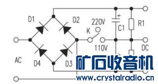

陶了一台美能达复印机,打算修好,发现电源板是110v的,改220v输入超难,不知道怎么接入220v供电系统好,估计机器工作时功率能达到1500瓦以上,工频变压器供电不太理想(体积太大),想了几个方案,不知道可不可行:1是传统方法,买个大功率自藕调压器;2(想象)大功率可控硅调压器,不知道是否可行?3、(请大家出出主意)!

看照片像是倍压整流工作方式的这种开关电源很容易改成220伏输入的。

先测一下二只电容的电压,如有310V左右就可改成220V的。
如果是这样的整流结构就很方便改。
