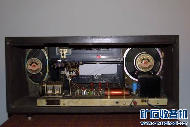

海燕T241型14晶体管收音机开机无声,约30秒后开始有很小的声音,怀疑是那个50伏2200微法滤波电容失效,请各位老师们指导。

怀疑是那个50伏2200微法滤波电容失效 ------- 换一个好的试试不难吧?
发表于 2019-11-21 21:11:24 | 显示全部楼层
我觉得应该先看一下中点电位(15V)是不是不对!
发表于 2019-11-21 21:16:19 来自手机 | 显示全部楼层
建议测量总电压,再测量中点电压,从而确定大致故障范围。
 楼主| 发表于 2019-11-22 09:50:30 | 显示全部楼层
滤波电容换了还是不行。
发表于 2019-11-22 11:22:50 | 显示全部楼层
滤波电容失效会有很大的交流声。

OTL放大器中47UF电解电容空量小了。
