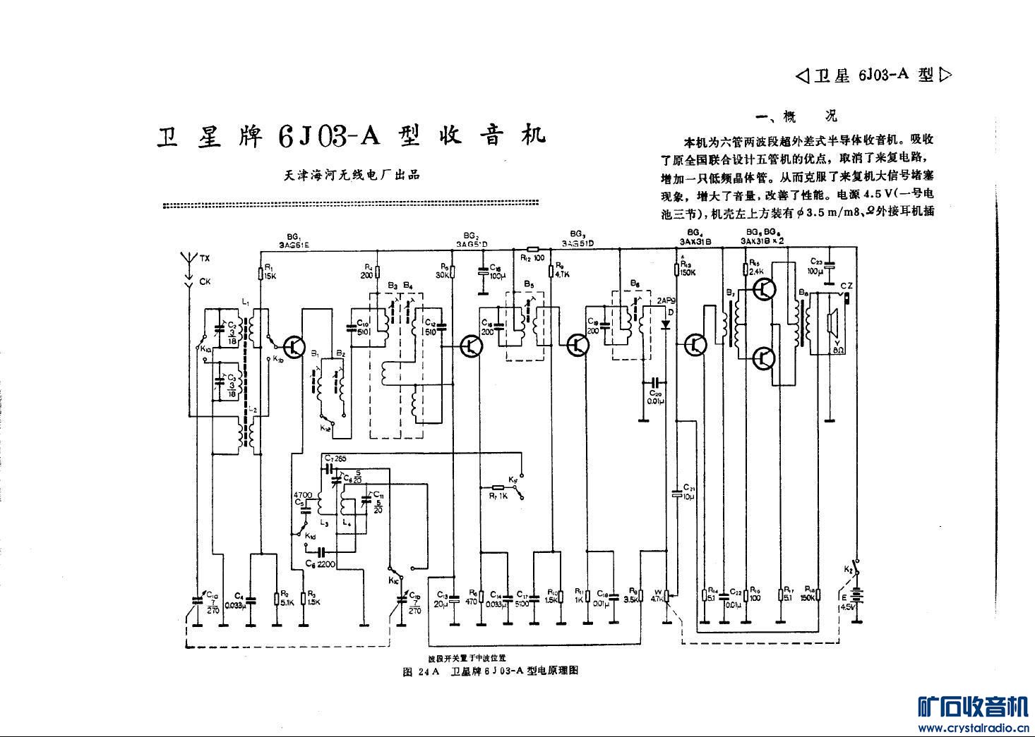

哪位师傅有这个收音机的图纸,请贴上来让我描下来。预先谢谢!
有一部旧收音机,需要修理,找不到图纸,特此请求。

 楼主| 发表于 2019-11-21 18:18:15 | 显示全部楼层
十分感谢老师的资料!很详细。
我已经保存了,明天到打印店出图,按照图纸修理。

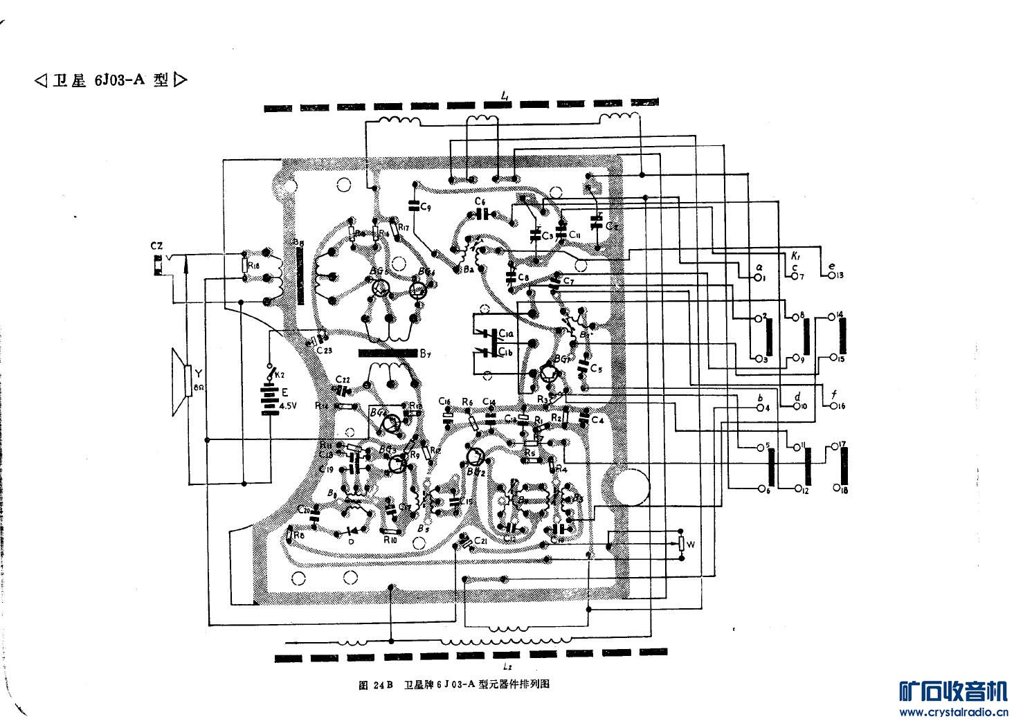

再次请教老师:电路图上短波振荡线圈上没有垫整电容c9(电路图上也没有找到c9标识),而印刷线路板上有这个c9电容。是线路图漏画了?还是有这个电容和没有关系不大?
我对电路知识很粗浅,请求老师解疑。预先谢谢!
发表于 2019-11-22 15:36:44 来自手机 | 显示全部楼层
肯定漏画了C9,印板图上有,约2200pf

给老师们汇报:按照老师提供的图纸初步修理,开机汽船声很大,且中波收不到广播,短波有电台播音。
把c23换掉(手头无100uf的,暂用一只200uf代替),汽船声消失,短波可以接收。
中波仍无播音,查bg1各级电压正常(波段开关拨在短波、中波时变化不大)。看来故障主要在中波输入和振荡元器件或波段开关。
逐一排查,最后发现中波振荡线圈L3不通,应该是年代久远了,线圈霉断了。
