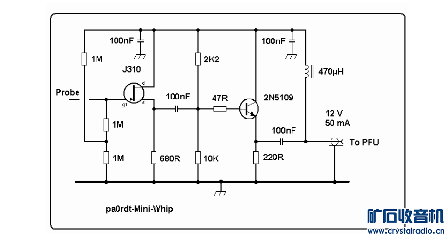

Part2: MINI WHIP有源天线
     这个天线坛子里之前是讨论过的,原帖地址:http://www.crystalradio.cn/thread-1606116-1-1.html
longshort前辈也做了解答,原版电路图如下,额外还有一个供电电路。与此同时,RSP1A提供了一个4.7伏的“Bias-T”(直流偏置器)功能,可以直接为天线提供100mA,4.7伏的电源。因而就考虑调整下图电路参数,使其能在低电压下工作。无奈基础比较差,看了一天的基本共集放大电路也没鼓捣明白MINI WHIP的关键参数在哪里。
Part3:问题
做次伸手党,希望前辈能帮助解答以下问题:
1、上图电路不做修改能不能在4.5-4.7V的电压下工作?
2、如果能工作,低电压工作对性能有多大影响?
3、如果不能工作,或性能很差,需要修改哪些元件参数?改成多少合适?
4、使用结型场效应管有什么好处,是否能用MOS代替,如果能,有推荐的管子没?
5、三极管2N5109有无推荐替代的管子,使天线整体性能提高,谢谢各位。

发表于 2019-11-28 07:17:16 | 显示全部楼层
真要使用这种电场敏感的有源天线,那就应该去到电场干扰足够小的地方,例如洱海地区;在市区的电场干扰是不可避免的。
另外,想要这种天线的效能发挥出来,输出端的负载阻抗要足够低。可以在收音机的磁棒上绕个5~10匝作为天线绕组,再接入这个天线的输出端。
顺便再提一下,既然用于短波30MHz以下,那么图中的NPN管可以用市面上极多的2N3904来代替。

 楼主| 发表于 2019-11-22 00:36:13 | 显示全部楼层
一、背景
暂未收到解答,只能先实践了,J310和2N5109还没卖,手上倒是有9018,索性先做一做元芳在百度贴吧“收音机爱好者”里的一张随性草图,超级简单。当然我做的也很随性,捡块不用的覆铜板,小电钻随性磨一磨,搞起!
重要说明:原理题来自百度贴吧,元芳亲笔原图,版权归其本人所有,侵删。
二、原理图、实物图见附件。
三、测试结果
1、测试用主机:RSP1A,普通PC
2、天线
(1)如附件随意焊的那块烂板子 (mini whip 改),伸出窗口1米,未有限接地;
(2)7-8米长线天线,窗外,靠墙。
3、测试时间,地点:昆明市区,晚间22:30--23:30
4、测试结果
(1)长天线:
①中波不能收到电台;
②短波19,22,25,31,75米,无电台;
③短波49米,4到5台,效果一般
④短波41米,3到4台,效果一般。
(2)mini whip 改,采用RSP1A   4.7V直接供电
①中波,很多台,5~6台可听,效果良
②短波,41,49,60米,台很多,包括日本NHK,俄语电台
5、结论
(1)“MINI WHIP改”替代长线天线没有问题,接收灵敏度、信噪比都有一定提高,中波碾压长线天线;
(2)“MINI WHIP改”体积和布置较长线天线明显有优势。
6、推测,原版MINI WHIP接收效果可以进步一增强?

发表于 2020-6-12 10:56:04 | 显示全部楼层
miniWhip效果挺好,关键是接地,一定要接真正的大地,接地的高频阻抗要小。
发表于 2020-6-12 18:45:35 | 显示全部楼层
住楼房的就悲催了,找不到真正的接地。二十层楼,自己做接地不太现实。
发表于 2020-6-17 09:10:51 | 显示全部楼层
楼房没问题,现在的楼房是钢混结构,钢筋都是焊接的。弱电箱里通常都设置有等电位点,是和大楼的钢筋网是连的,想办法接到等电位点就行。
