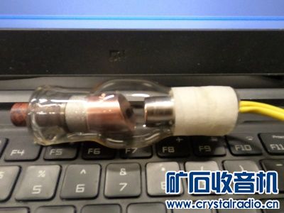

最近闲鱼上收了一款X射线管,目前不知道型号,特此求助万能的论坛!
已知参数:70kv 5ma, 灯丝3V。 阳极上有“杭州”二字,还有711773这一串数字。
现在想知道的就是型号,以及灯丝-管流特性图。
谢谢各位!

这张图片!

看三楼的图片是个铜固定阳极小功率管,可能是安检机上用的

杭州电子管厂X射线管有75KV的没有70kV的,灯丝电压有许多比较杂,较低的有2.6;3.5;3.8V的,只有一种是3.1/7V的是双焦点固定阳极型,高压90KV。
国产(只有三个厂家其中一个规格较少)X射线管命名XD诊断用;XZ治疗用XC材料透视用XJ结构分析用;XP光谱分析用分数的分子为最大功率值(KW)分母为最高工作电压值(KV)。

谢谢您的资料,我认为这款应该是75kv2.6v的,因为3v灯丝“亮”的过分。
不过据商家说,这款的型号为“IBEY1”,不知来源是哪里,也不遵循杭州厂的命名方式。。。

按你给的数,型号应该是X**-0.35/70。
