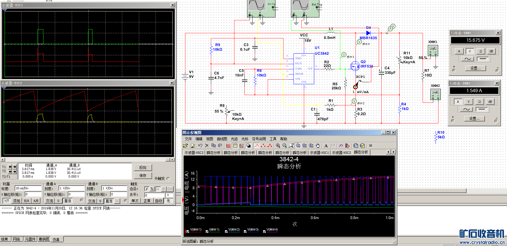

本以为Multisim里没有PWMIC,没想到搜到了个UC3842,拿它搭了个BOOST升压。效果还不错,可以用来验证电路的可行性。
下图,9V升压到15V,电流能到2-3A吧,再大了需要调整参数。
仿真文件(Multisim14版):
3842-4.zip (626.44 KB, 下载次数: 506)
3842-4-1.zip (700 KB, 下载次数: 509)
注意:分卷压缩包,将两个文件下载后把“3842-4-2.zip”改名为“3842-4.z01”,再双击"“3842-4.zip”"解压。

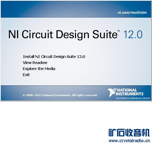

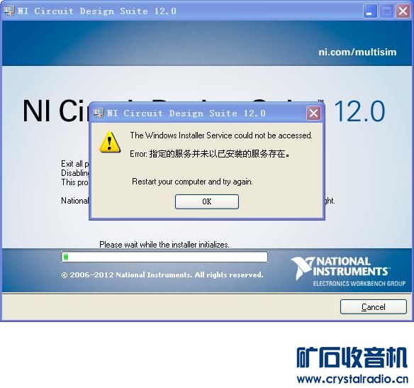

请教:为什么我的软件安装不了?根本进不了注册界面,直接就踢出去了。谢谢!
 楼主| 发表于 2019-11-23 12:53:18 | 显示全部楼层
12版的,即使装上也打不开本贴的仿真文件。
请看站内短信,给你发了个14版的下载地址,亲测可用。

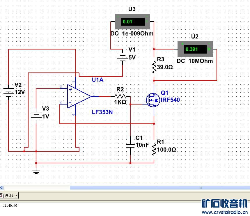

已经下载安装好了,只是我是新手,软件似乎有点欺生。我做的,挑战欧姆定律。 练习仿真,LF353N+MOS管IRF540仿真恒流源测电阻。
 楼主| 发表于 2019-11-27 15:58:00 | 显示全部楼层
加糖的咖啡 发表于 2019-11-27 13:26
已经下载安装好了,只是我是新手,软件似乎有点欺生。我做的,挑战欧姆定律。 练习仿真,LF353N+MOS ...
黑色是理想器件,蓝色为实际器件,您这个误差不大。
