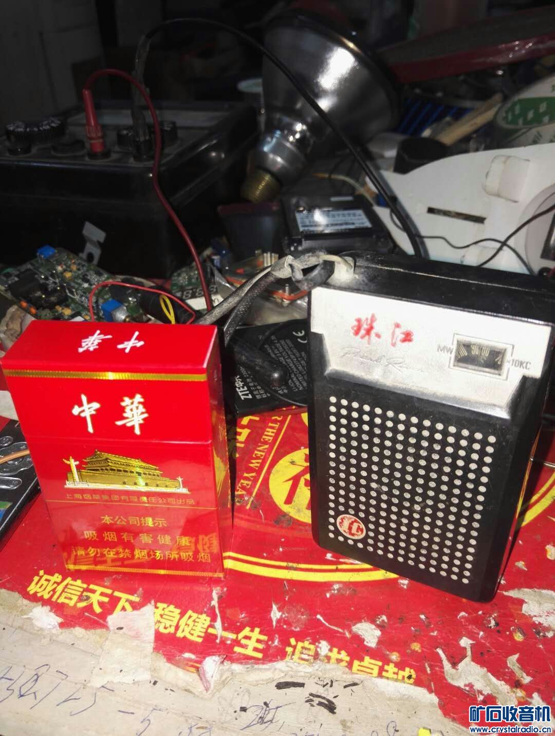

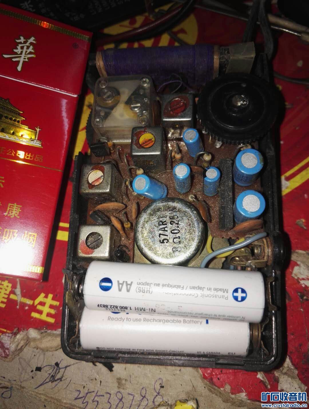

珠江牌小收音机喇叭坏了,最近才找到一个一样的换上,机身标识6管机,但是未见见6只管只有3只,加块集成块,难道这个不算造假吗?大厂制造的哦...

你这是升级后的吧

        你这个低放功放部分用一块集成功放代替了,我也比较喜欢传统老式的锗管带输出变压器的。

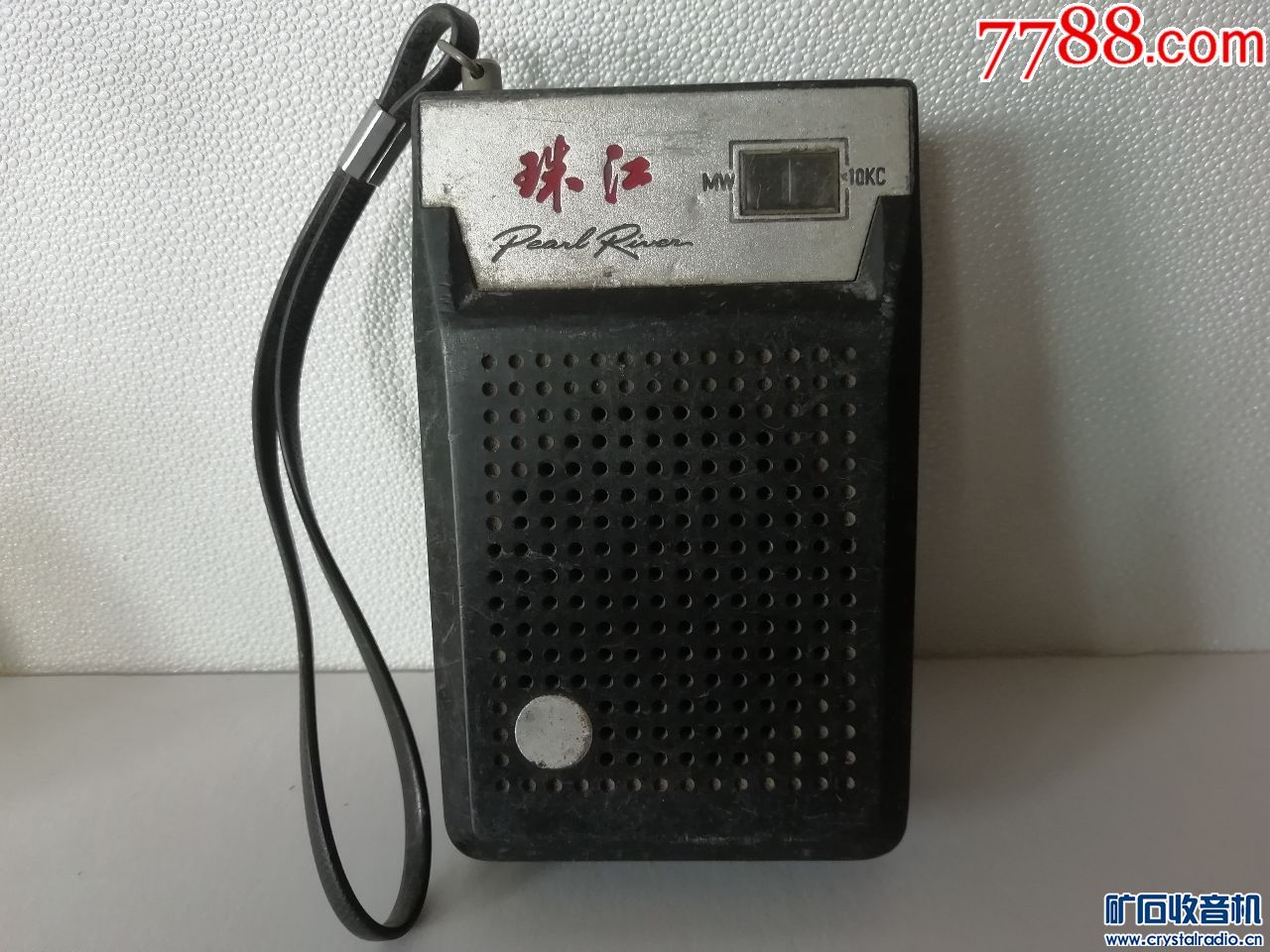

这个机型我有全套几个颜色的,从全锗管到硅鍺混合和集成功放

那块低放集成块里少说也有12个晶体管,算上外面这三个,总共15个管子,楼主岂不赚大发了?
发表于 2019-11-20 13:01:26 | 显示全部楼层
加上黑长条里面的15个晶体管都不止,攒了!

也买了一台,跟楼主一样是改进型集成块的,型号是珠江SB6-8IC,声音发尖,换IC的电解容好了。
这个袖珍机电路设计还可以的,有两级中放,一般袖珍机只有一级中放,所以灵敏度比较高,全都是台。
买来的时候,中周和本振全都调乱了,用仪器一点点统调好了,灵敏度高。
发表于 2022-6-8 12:23:28 | 显示全部楼层
集成块里面不只6个管子
