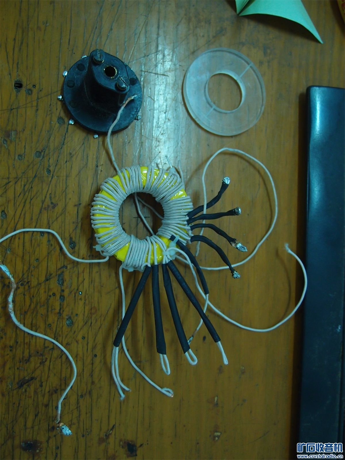

这几天新做的磁环线圈场管矿石机
 楼主| 发表于 2019-11-21 13:38:54 | 显示全部楼层
磁环线圈抽头的制作窍门,需要设置线圈抽头时,只要用剪一段热缩管,把抽头处的李兹线对折合并后穿过热缩管,露出需要焊接的部分,一般长度在一厘米就行,如图所示,不必在线圈上设计焊接点了,非常方便简洁实用。大家不妨试试。

许老师又做新矿机,又有新思路,抽头方法有创意,值得借鉴!
发表于 2019-11-25 20:41:17 | 显示全部楼层
努力学习,学到线圈抽头的新方法。谢谢版主。
