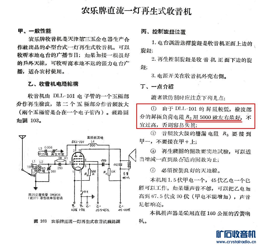

DLL101双五极管资料
该管在“农乐牌”干电池收音机中使用。
特点:
有上图红框中内容,可以见到——
前一半做再生检波使用,有点委屈求全了。
后一半做功放,没有供给丙电,也不在最佳状态。

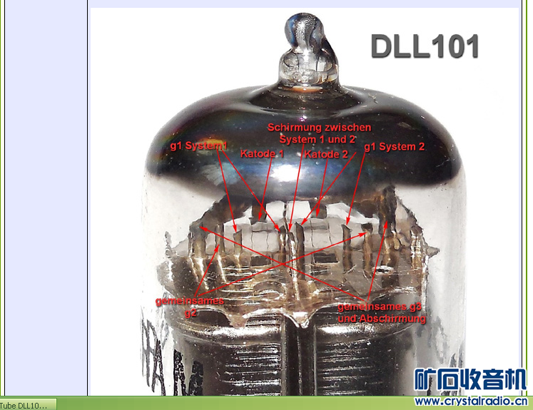

这个管子原本开发出来作推挽放大器的,大概能有两瓦之大,仔细观察过大概就是把3A4从中间对半劈开了

直热式双五极管。 真不错

5k的屏极负载电阻换成功一个几十H的电感,不知道如何?
 楼主| 发表于 2019-11-19 23:08:25 | 显示全部楼层
是的,有这个计划———— 做个1:3或1:4的输入变。

栅负压其实还是有的,图中甲+接地,而栅漏电阻是接到甲-,由于灯丝电压是直流供电,所以灯丝两端的电位是不 ...
看第一张图,它要求的栅负压还是很高的呢。

天风雪雨 发表于 2019-11-19 23:16
后图的屏压远低于第一张图,在没有输出特性曲线参考的情况下,并不能说后图就是不合理的栅负压。
所言确实。
补充:
我要测测。

这个帖子顺便回答了前不久一位网友关于是否有160mm舌簧喇叭的问题。
