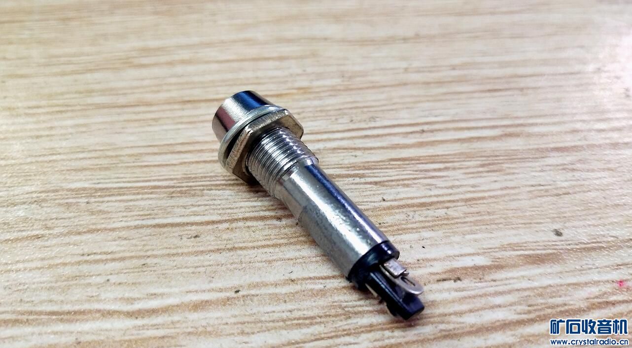

pilot之略。即电源指示灯。应为自带限流电阻的氖灯。电源电压100V说明是日本电路图。

常用原件符号中没看到上图中PL那个器件'是什么呢?求教

实际上就是一个电容串联一个电感的元件,LC滤波器,作用应该是抗干扰和消除感应电动势的。。。要求不严格的话也可以拆除这个元件,解释不一定正确,楼下的大神再补充。。。

RC串联合成件,时间常数用于吸收电网窜入的脉冲

好像是氖灯指示吧
发表于 2019-11-19 10:34:50 | 显示全部楼层
电源指示灯(电阻加氖泡)

就是一个LC吸收杂波电路固定件。高频开关电原中太多。

直观地看,就是一个电阻加一个氖泡。 PL——power light?

看到电容上有个黑点了没??    那玩意叫整体式氖管指示灯,其实就是下图的那玩意,  没有大家想得那么复杂
  PL  就是power light   电源指示灯的意思……
