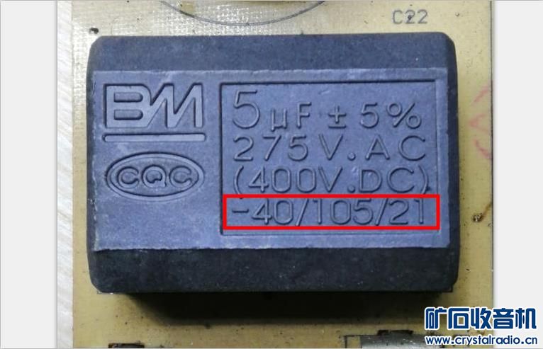

各位老师和坛友们: 我早几天拆了个坏电磁炉,见主板上有几个大块头黑色电容器,不知属于哪种类电容,图中那红色标记内  “-40/105/21”  代表什么?能用于矿石收音机吗?请见下图。敬请教师和坛友们科普赐教,本人感谢在先

能在零下40度到零上105度的环境中正常工作,测试时间是三周。
这两个电容一般质量都不错,还有全桥的质 ...
但在电磁炉的故障中也是比较容易坏的元件,只要IGBT坏的,都要查全桥,而这个电容也是经常爆的

这种属于金属化薄膜电容的一种
在电磁炉上5uf的是滤波电容,0.33uf的是谐振电容。
我一个电磁炉在工作中突然嘀嘀嘀,直接拔插头,拆开一看,5uf和0.33uf已经吐了,但是万幸igbt和全桥没挂

这种属于无感电容,可以通过30KHZ的高频大电流,有些电焊机也用
