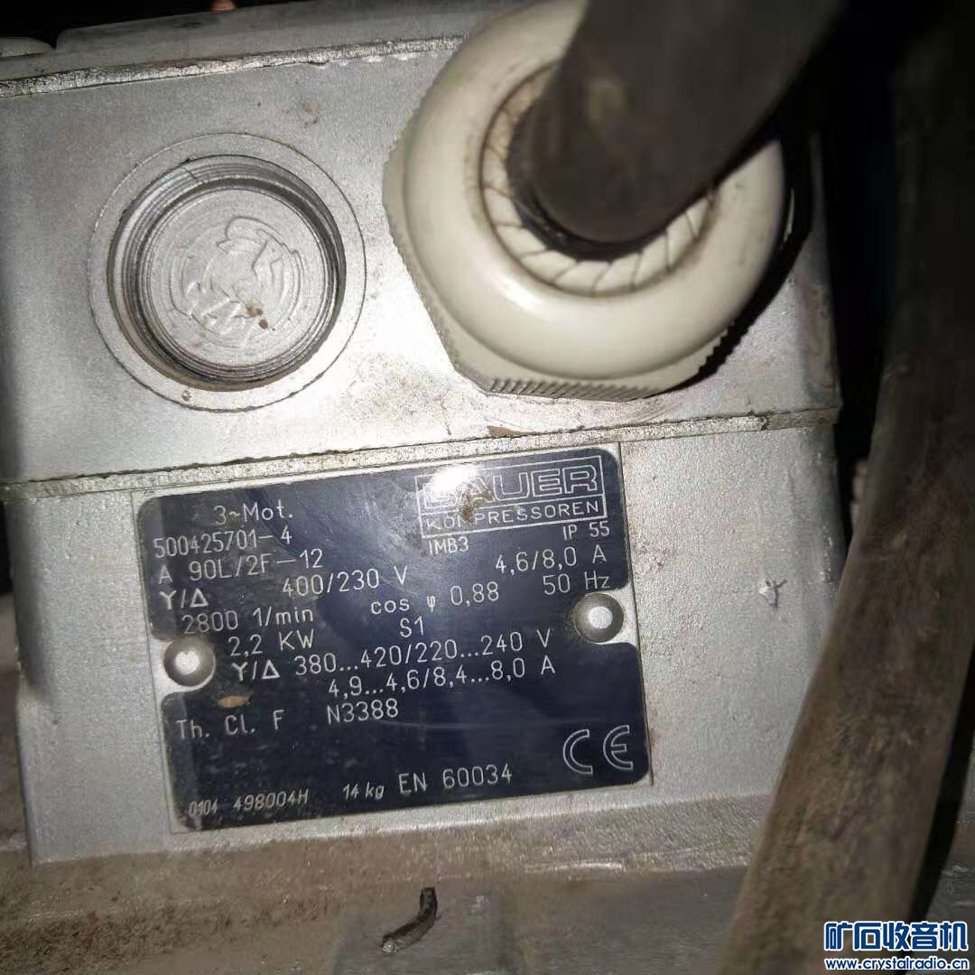

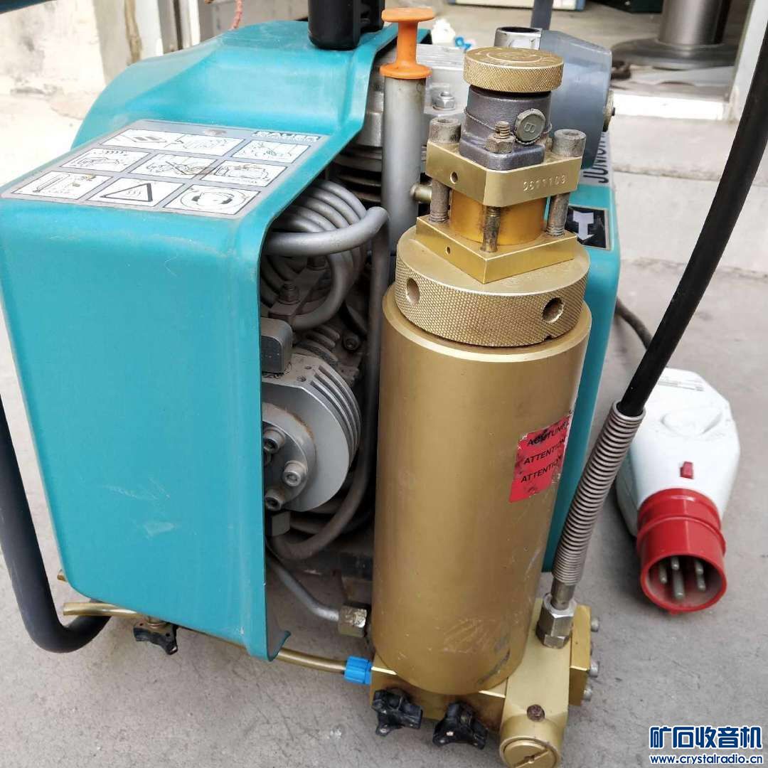

宝华呼吸器充气泵,请高手告知下怎样测量五针接头定义,先谢谢了。

铭牌上也有220v,是否也可以?
发表于 2019-11-17 21:52:02 | 显示全部楼层
就是三相380V小电机,直接启动,打开电机接线盒和插头对一下。。

发表于 2019-11-18 09:43:34 | 显示全部楼层
就是星和角接,星接三相380V,角接三相220V,五针接线中,最粗那根是地线,其余四根中有一根零线,三条相线,拆开里面看有标识的。

拆开看了,就4根线,应该是没有零线,谢谢啦。

前天装行车吸盘拆开接线里面有标识的,最粗的接地然后  L1 L2 L3 N,
打开一看便知,或者用表测一下

可以,三角接三相220Ⅴ  国内很少有这电压,出某些国家可以用

发表于 2019-11-20 21:55:29 | 显示全部楼层
一般是三相380或220三线外加地线,插头最粗的一根会接地线(机器外壳),用万用表测量和机器金属外壳通的是地线,其余三根两两相通是三相输入线。
y星型接法380伏,三角接法220供电。不知道的情况下最好拆开电机接线盖看下,烧了电机就不划算了。

这种小电机都是星形接法,不能用三角形,接线盒拍照看看

拆开看了,就4根线,L1 L2 L3和底线,没有零线,谢谢啦。
