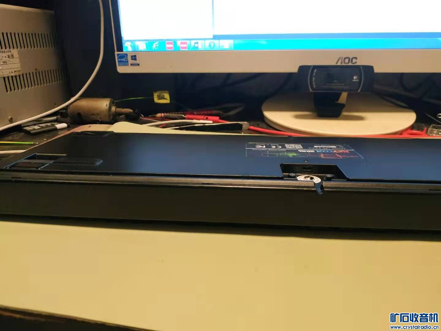

1)        首先拆键盘,清洗键盘,清洗主板,清洗键帽,吹干,拆下所有的LED和轴,虽然说起来简单,工作艰辛就不描述了。然后研究LED背光线路,凯酷的改装比达尔优稍微麻烦些,经过研究也终于搞定。键盘上主控芯片拆除、16脚的10多个寄存器芯片也拆除,所有的4148二极管拆除,轴体另外一脚对应的铜箔全部划断,注意两面都要划断。R117电阻换为47K,建议选择40-70K。
2)        电量显示可以利用键盘右上角的4个LED,刚好做电量显示,加上键盘本身供电,所以至少需要6根连线,连线不牢靠,于是做成插拔形式,做这个也非常耗时间。
3)        供电系统:电池采用BL-5C,每块标称1020mah,放电测试容量达标,键盘能放下3块电池,为了充电和电量显示,我买了50个充电宝电路板,分为多个型号,找了一个超薄的电路板很合适,安装了水银开关控制键盘开关(配对用或长期不用时使用),安装了震动开关控制电量显示开关,但灵敏度太高了,最后还是换为水银开关,控制好角度后,左右或上下摇动键盘或大角度倾斜键帽可以开启电量显示。话说3M双面胶真好用,非常牢靠还能绝缘。
4)        背光灯:一般的机械键盘如果是插拔轴,都是采用贴片LED,由于和键帽距离远,所以亮度要求比较高,功耗也很高,对于无线键盘来说是不能接受的。之前DIY达尔优的时候,采用的办法是安装空心铆钉,不过空心铆钉安装的时候比较麻烦,插灯珠的时候也稍微有点麻烦,偶尔会出现松动的情况。这次把LED直接焊接在PCB上,虽然在轴体下面,但比贴片LED好多了,和在轴体上面悬殊不大。
5)        焊接好所有LED,注意Capslk大写灯两边的铜箔需要划断,重新从优联主控下面接出来,作为大小写指示;焊接好所有的轴体,3M双面胶两层粘贴好主控,然后飞线吧,我用的漆包线不是网上买的,那个太细了,而是自己找的工频变压器拆的线,粗线不容易断。反正在里面,看不到的哈!!
6)        安装好,还未装上全新键帽,装上新键帽就和新键盘没有多少区别了。实际灯光效果比照片好,开关灯光方法:触摸或靠近右上角的LOGO就能开关背光灯。左右或上下摇一摇就能打开电量显示,长期不用或需要配对新的优联接收器,翻转键盘即可。手感超级棒!!
7)        充电口为MricoUSB,键盘自带开口,不用自己开孔开得很难看。
8)        和DIY的达尔优键盘做对比,我喜欢绿色背光,下次改个冰蓝色背光的。
