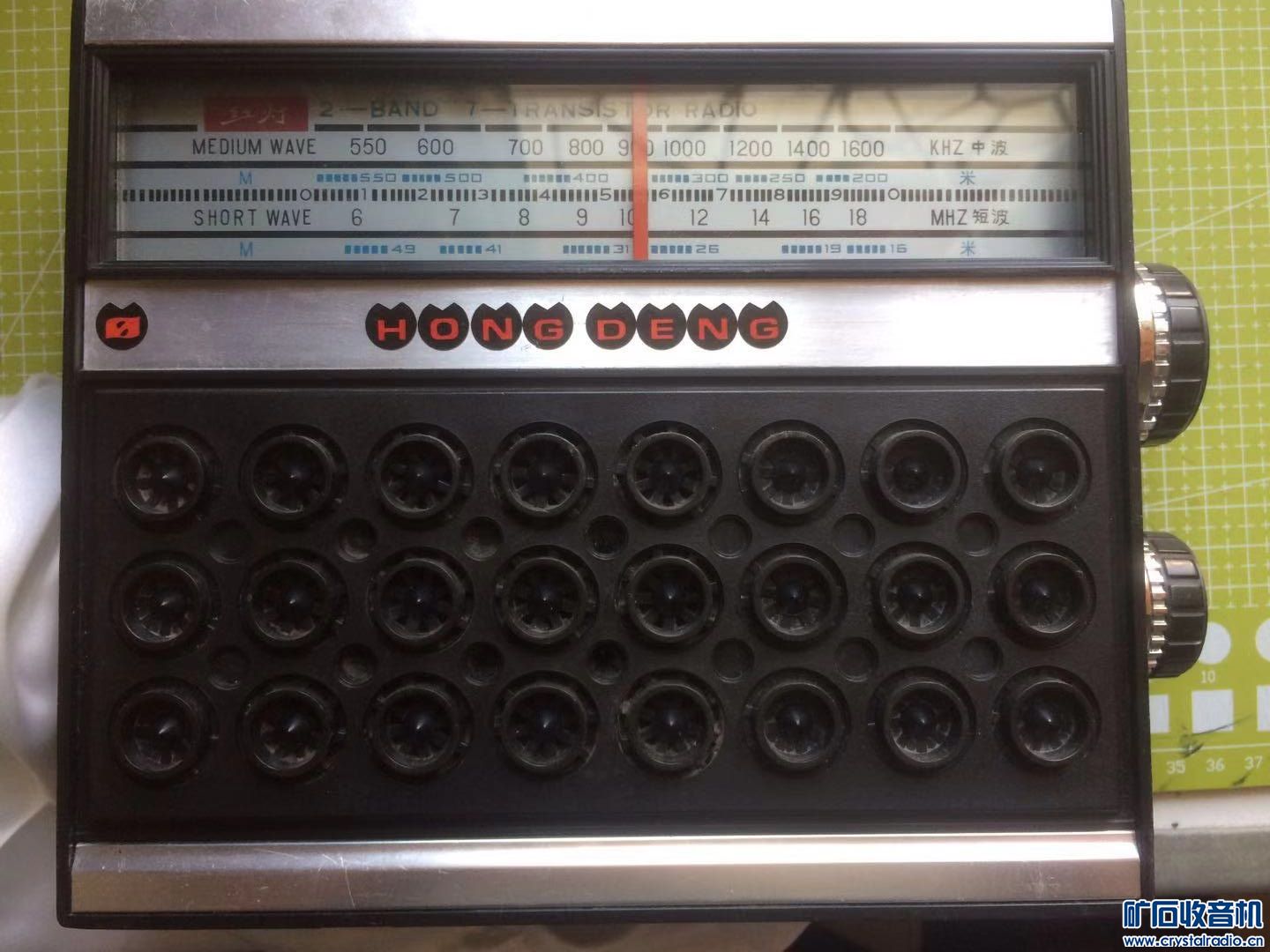

    收藏了好几台754,虽然大部分外观都可以,但是那个圈圈的镀铬色没有几个完整的,显旧得很,心里难免起疙瘩。修复方法想了好多,都不尽人意,前些日子由热转印PCB突然起了灵感,今天喷漆到货就实施,完成后效果很不错。
1,原机外观:

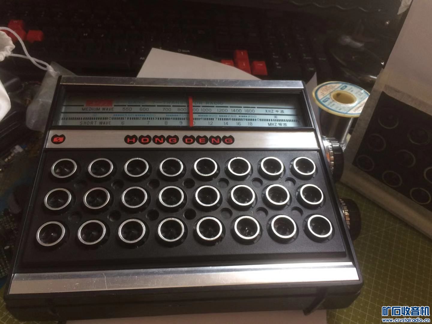

2,准备工作:
3,网上淘的金属铬自喷漆:

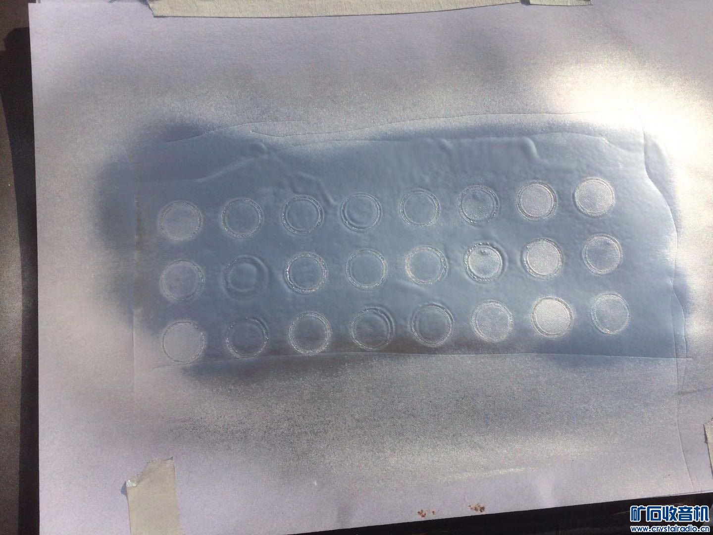

4,在纸上均匀喷出一层漆,厚度需稍厚。下面纸的厚度比较关键,我用了十几张A4纸叠在一起,四周用胶纸粘平整。
5,漆喷上后,轻轻的将收音机一次放到位,切勿移动,然后在机背用力均匀按压一下,把收音机水平端起来即可,过程中切勿水平移动!!
6,完成后效果:

    感谢朋友们的赞赏,看到方法对几个朋友有用,感觉很开心。
    几张图片描述不周,我再废一些话,免得有朋友操作失败:
    * 覆漆的纸是放在桌子上的,用收音机去盖它的,而不是用纸去盖在收音机上,因为纸张太软,用力不均,还有会滴漆,很有可能导致操作失败;
    * 纸面喷漆后,几秒钟就要把收音机盖上去,时间长了,漆表面会成膜,再印上去效果就不知道了...这种漆干得很快!
    * 有工具的,在转印之前最好把圈圈打磨平整,出来的效果才会更好。我急于求成,机子原有的磕磕碰碰没有处理,印出来效果差了。

 楼主| 发表于 2019-11-16 21:27:51 | 显示全部楼层
chenjian_KSLT 发表于 2019-11-16 21:18
我灰常喜欢754,我的掉漆不多。
您这台成色真不错, 为保持原厂品质,我觉得可以局部补漆,用纸全遮挡,要补的地方漏出来就行。
这种喷漆其实也不错,刚刚试了用硬物刮了一下,可以说不输原厂的坚固程度。
如果还想做细些,我觉得还可以在铬漆上面印一层光油,这样就更牢固了。
