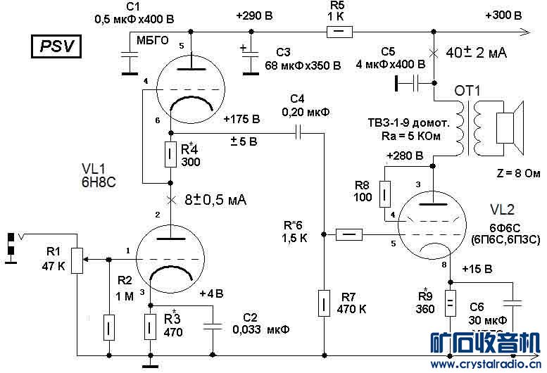

坛友们大家好!手中有2只6H8C和6P3P电子管,能用它们制作一台胆机吗?请问谁有这个电路图提供一下好吗?我在坛子里没找到呀!在此谢过!

danjiqinghuai 发表于 2019-11-16 20:59
这个图不错,值得参考!
这图也是坛里的,你搜索一下,人家做的不错哦,可以参考一下的

 楼主| 发表于 2019-11-16 20:59:14 | 显示全部楼层
这个图不错,值得参考!
