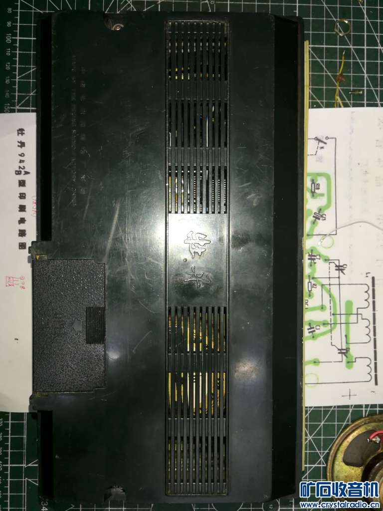

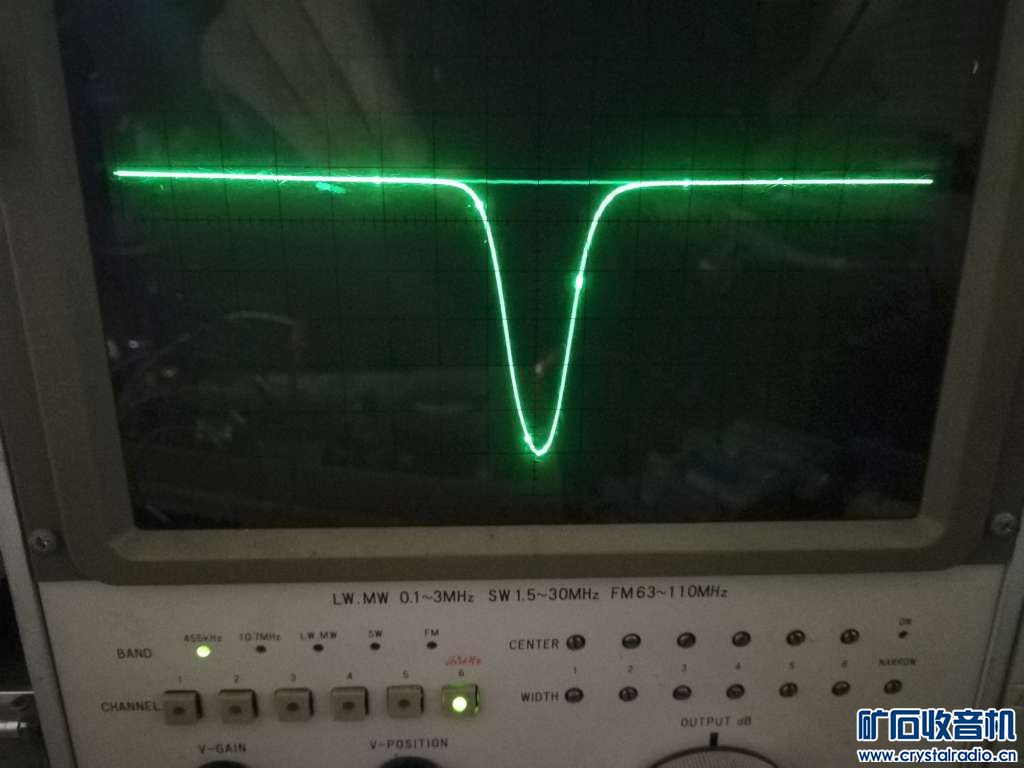

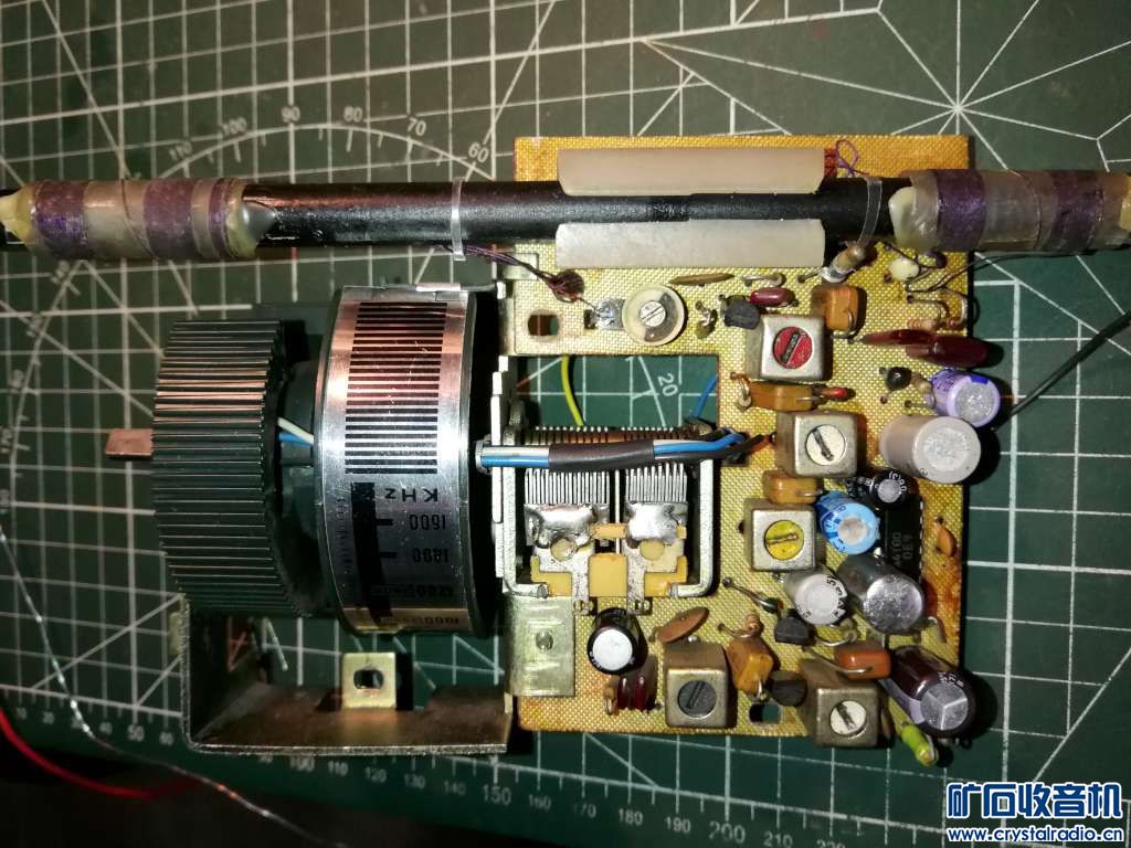

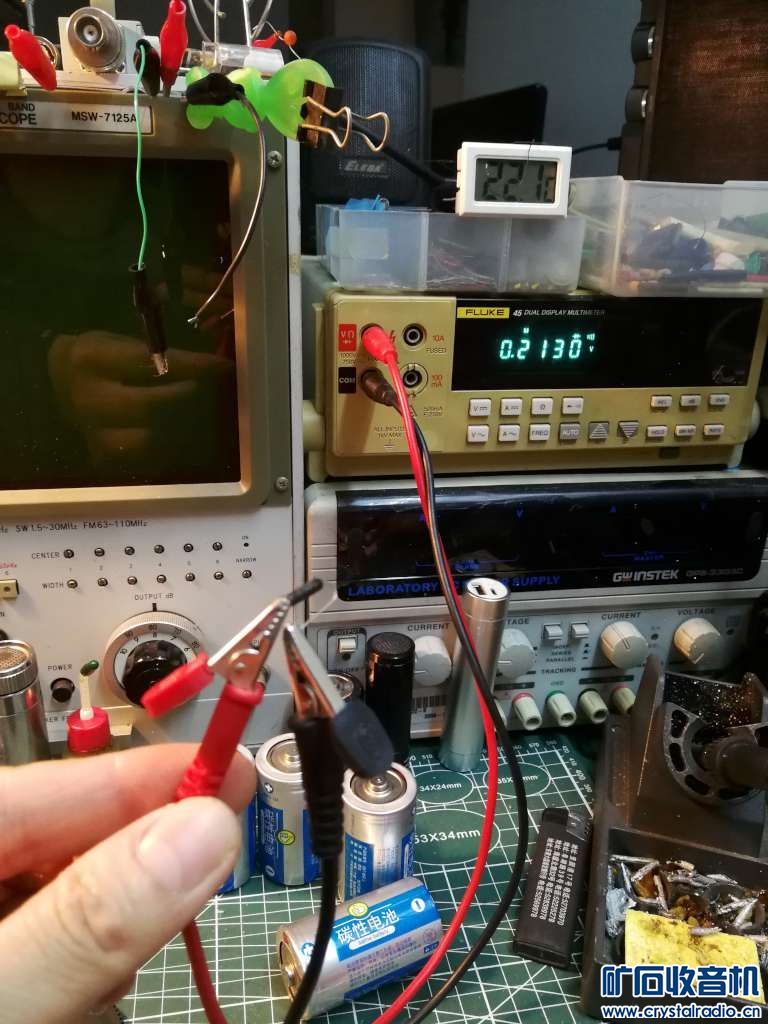

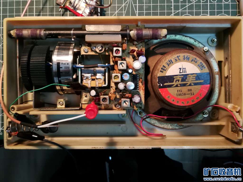

咸鱼来的牡丹IC942A收音机,单中波,空气连,第一中放双调谐,5吋大喇叭。拿到手就能收台,声音不错。就是本地电台声音大很多,需要打理一下。打开一看功放是IC的,一片MH4100,查了一下资料,LA4100的仿制品。想试一下接MP3声音怎么样,结果输入信号一调大,坏了,噗噗的声音,自激了,撤掉MP3,继续噗噗声,看了一下LA4100的PDF资料,发现和标准电路相比在1脚和5脚之间少了一只560P小电容,加上就好了。还是不放心,淘宝了LA4100换上。居然功放IC已经换了,顺便把变频和中放的3个3DG202三极管换掉。手头有SONY ICF-5800收音机,看了一下电路图,变频和中放用的是2SC710,没有查到NF噪声系数,怎么也应该比3DG202低吧。翻箱倒柜居然找到了三菱的2SC710。换上发现本地电台声音没有大很多了,测了一下换下来的一中放的3DG202,hFE才40,看来是这个三极管拉低了一次AGC的效果。调整了一下3个新换上的2SC710的静态电流到正常值。顺便把检波管2AP9拆下来量了一下导通电压才0.21V,这个倒是好东西。再用扫频仪进行统调时发现5吋大喇叭的大磁铁对扫频曲线影响比较大,把电路板归位到机壳内再统调,出去买菜回来一看曲线又变了,想起来扫频仪说明书里面说的要先暖机半个小时再操作,对收音机也适用。这个时候调好了就可以了。该机静态电流15ma,喇叭开响点才25ma,5吋高灵敏度老喇叭真不错。不说了,直接上图。 IMG_20191115_191111-1024.jpg IMG_20191115_191140-1024.jpg IMG_20191115_191232-1024.jpg IMG_20191115_193431-1024.jpg IMG_20191115_191038-1024.jpg IMG_20191115_191021-1024.jpg IMG_20191115_145353-1024.jpg IMG_20191115_152248-1024.jpg IMG_20191115_155641-1024.jpg IMG_20191115_151954-1024.jpg IMG_20191115_145623-1024.jpg IMG_20191115_145529-1024.jpg IMG_20191115_152233-1024.jpg
 楼主| 发表于 2019-11-15 23:26:06 | 显示全部楼层
和SONY ICF-5800比较了一下,牡丹IC942A灵敏度一点不差,能收到的一个都不少,底噪比没换管子前要小。至此打理完毕,然后可能打入冷宫
