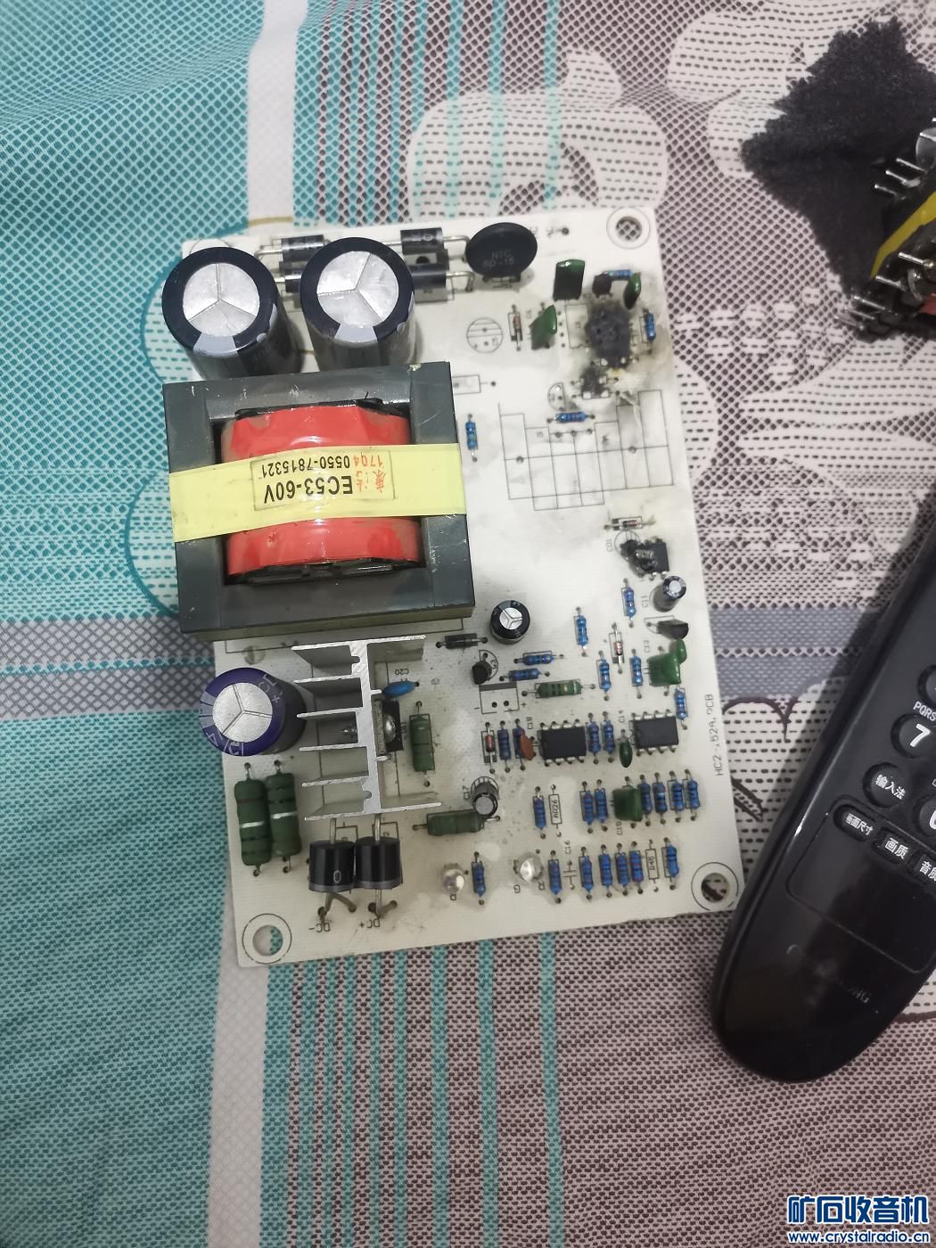

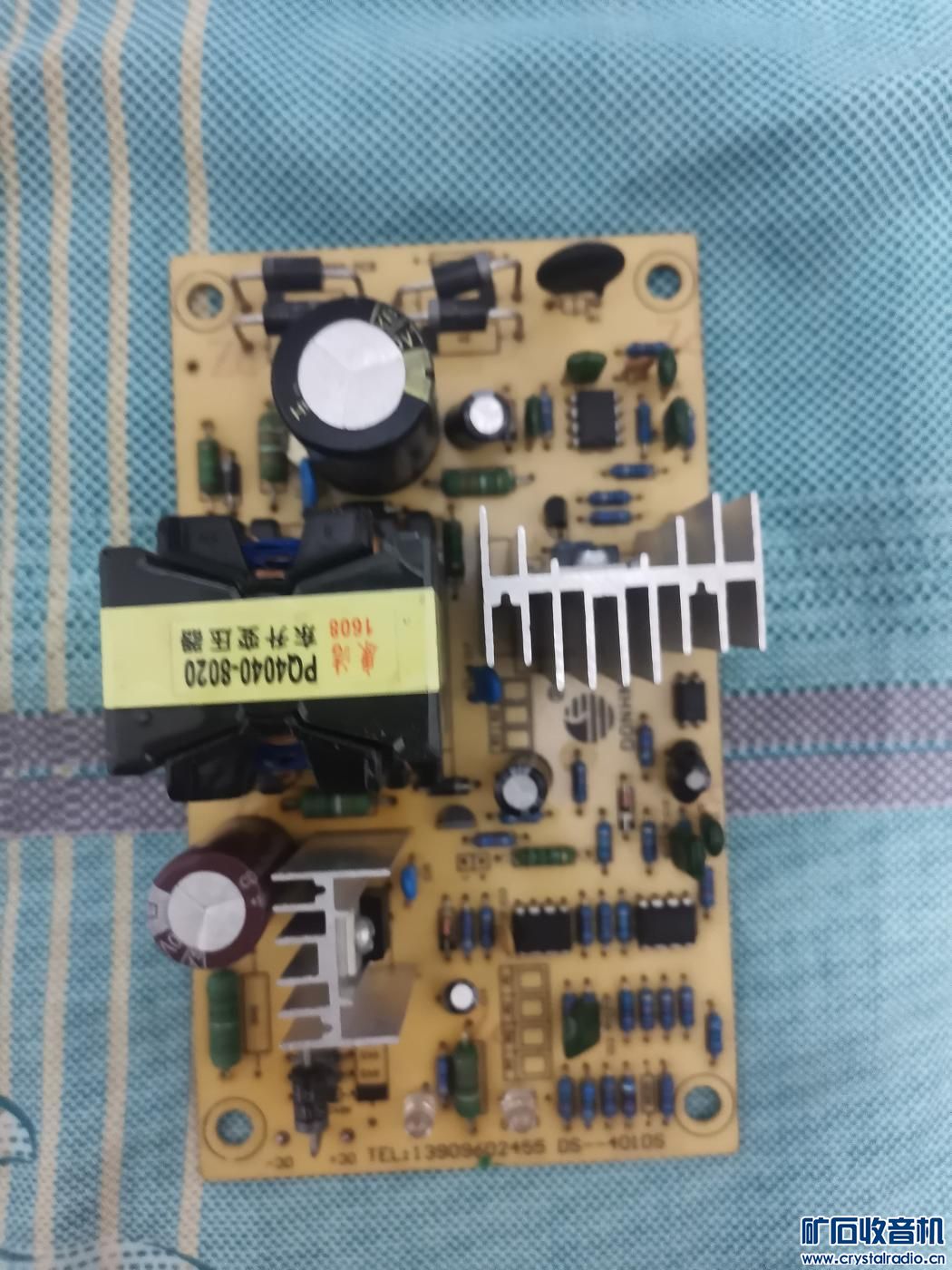

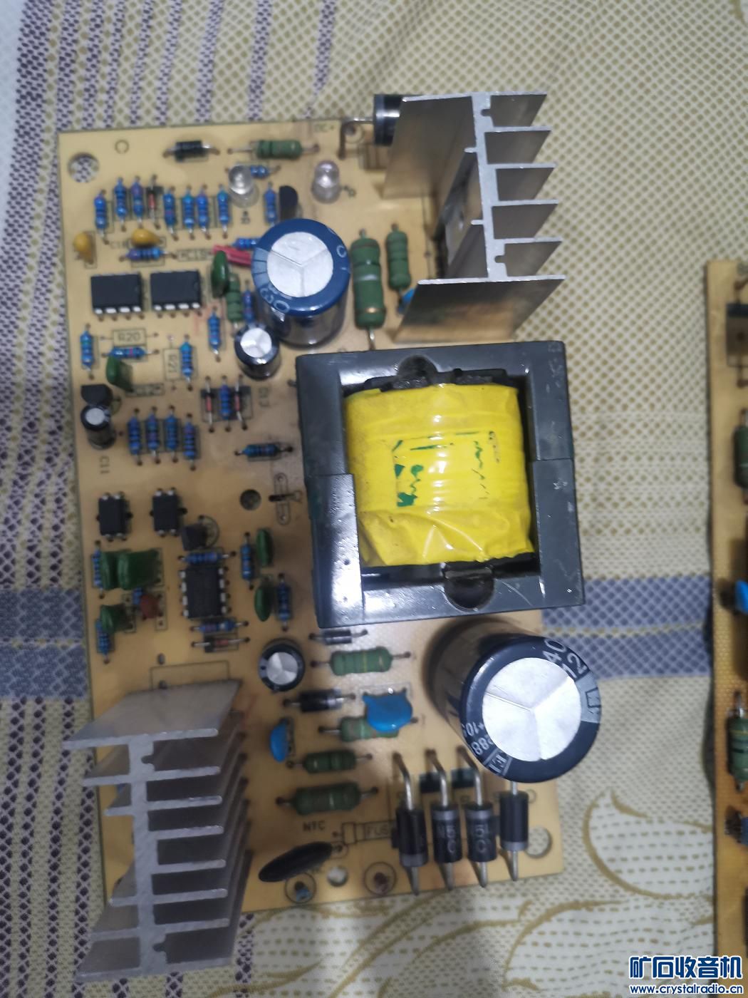

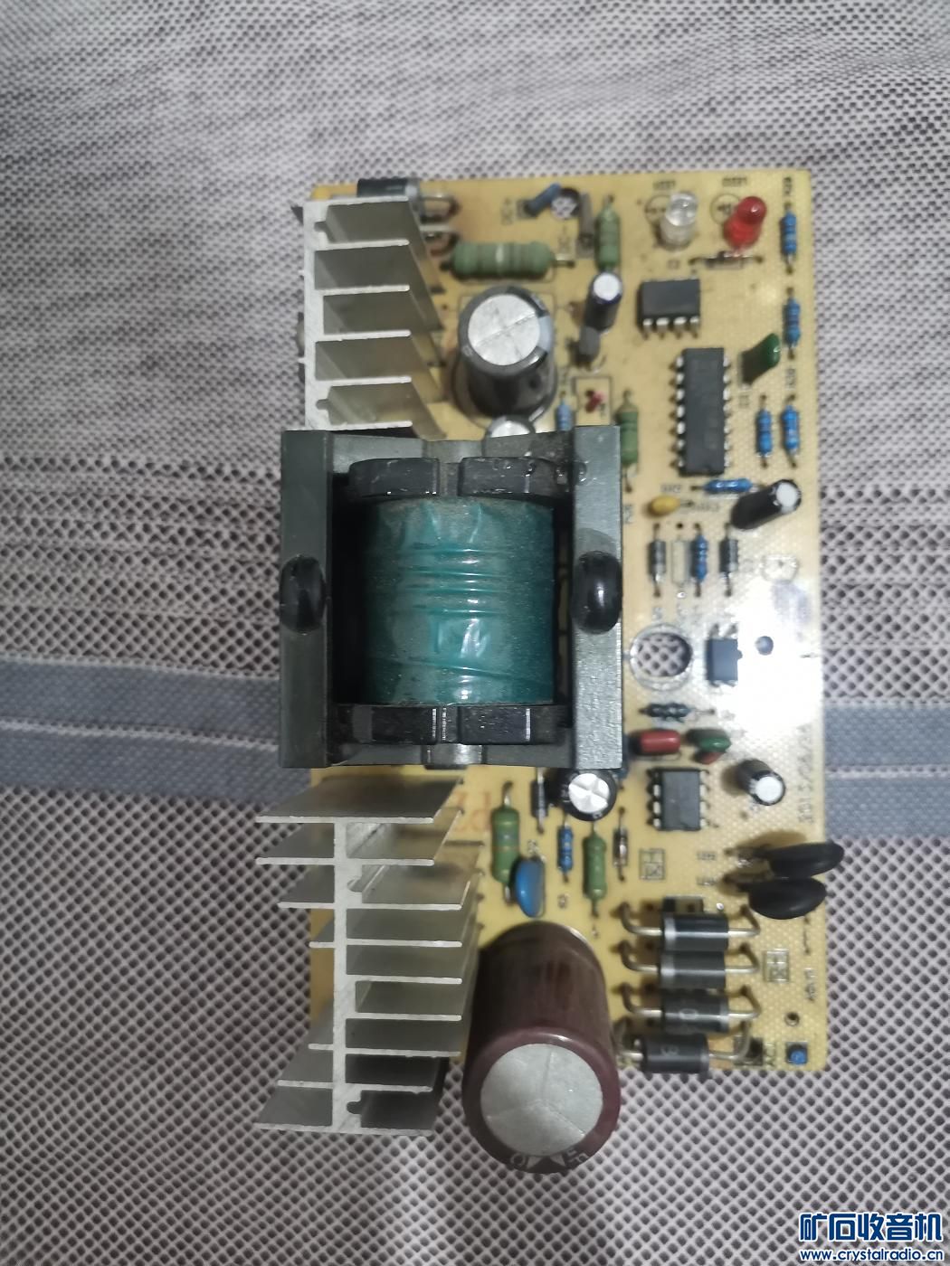

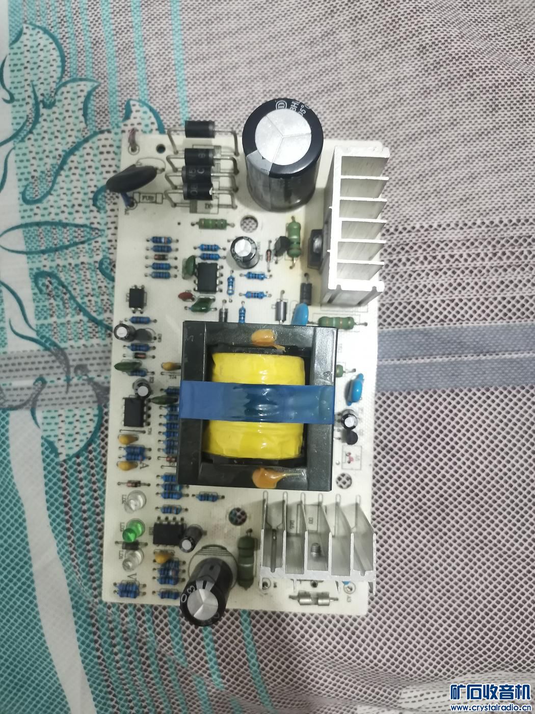

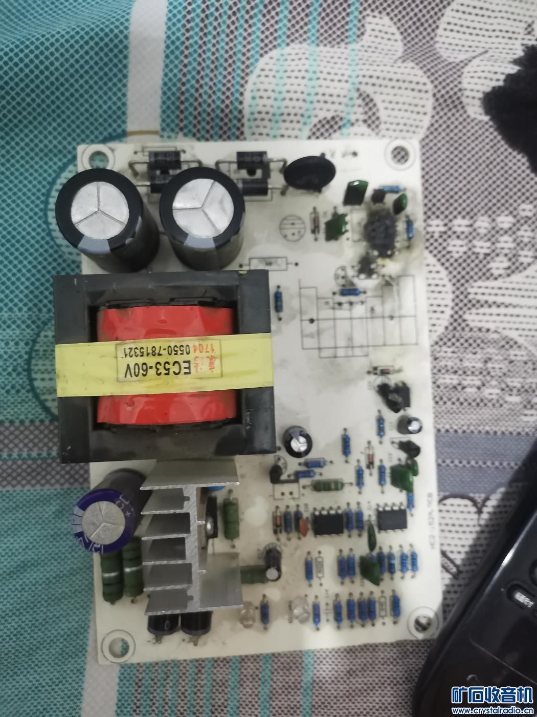

最近在 搞 TDA7265功放
因为机壳空间问题    放不下环牛
只能用开关电源
用 电动车 充电器改造了一下还可以
但是有些细节还没有处理好
手头没有图纸和资料
在这里  求助各位 谁有资料和图纸
给提供些
发几张手里有的  充电器的板子图片 在这里 多谢了
IMG_20191115_222348.jpg IMG_20191115_222737.jpg IMG_20191115_222740.jpg IMG_20191115_222743.jpg IMG_20191115_222746.jpg IMG_20191115_222748.jpg

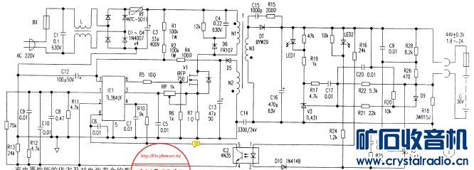

发表于 2019-11-15 23:13:36 | 显示全部楼层
这个看芯片和开关管,网上一大堆,你这看不见型号,没法提供

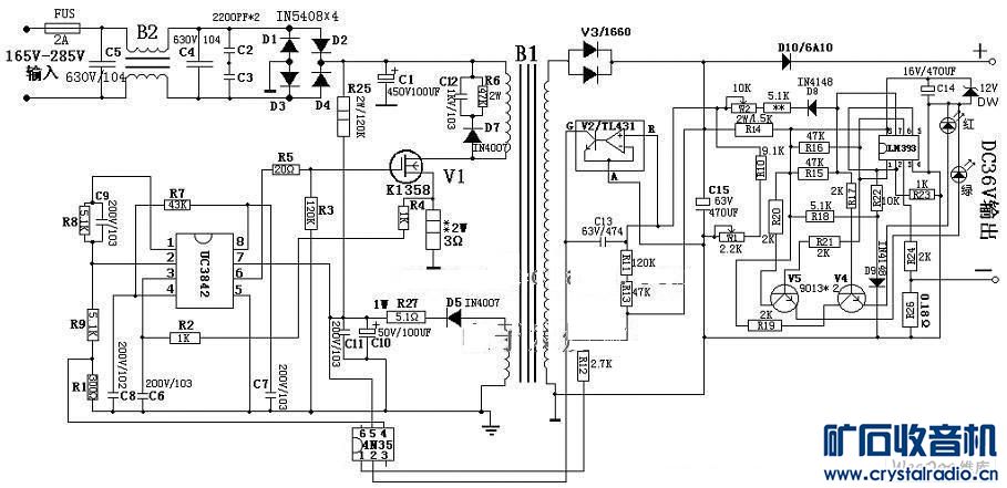

发表于 2019-11-15 23:24:17 | 显示全部楼层
我的帖子里有18个类似的充电器电源图。你需要耐心慢慢找自己需要的,有些图和你的很类似。
本来有20张图,因这两天事多,暂时没发上来。
发表于 2019-11-15 23:27:50 | 显示全部楼层
在我的帖子里找资料,最好从后面向前面倒着看。
因为后面的资料是更新过的。

 楼主| 发表于 2019-11-16 14:58:16 | 显示全部楼层
主要是,,初级很多原件都爆掉了
不太好搞

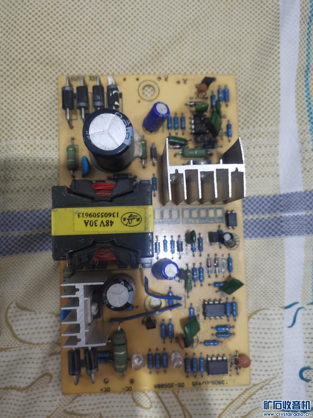

发表于 2019-11-16 23:15:23 | 显示全部楼层
电动车充电器的热端一般是3842(8脚)芯片,电路大同小异。
冷端变化稍多。从你发的图看,大多数是358(8脚)+单片机(8脚)。有一个是324(14脚)+单片机(8脚)。我今晚把20张图集中发出来。供参考。
