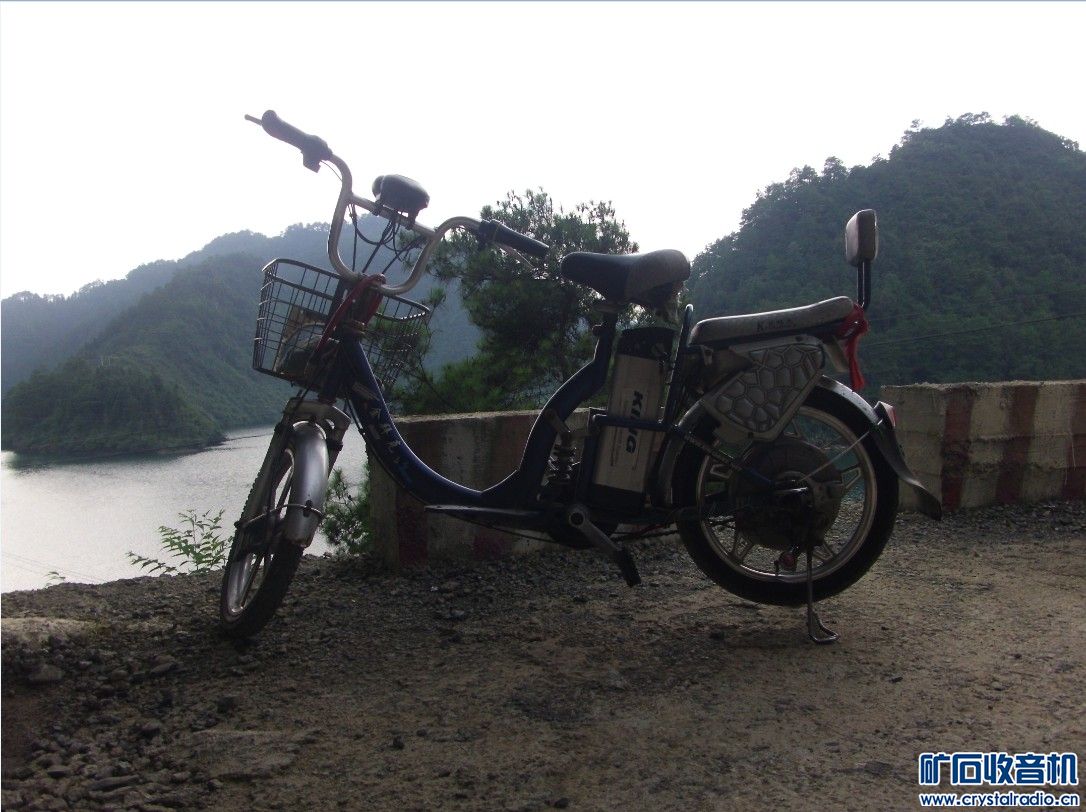

自己的48V8A锂电池老化了,现在在淘宝买了13个15A的大单体锂电池,原来的保护板可以继续用吗?我的自行车是48V240W的电机,最大电流在5A,

我这个锂电池就用的旧了,2010年的,现在9年了,估计容量现在有2-3A左右,不知道什么牌子的电芯,上面没有字,今天淘宝的电池买的是星恒,老板说的,其实不知道是什么,估计也是没有字的,现在还在路上,其实我的单车可以骑这么久的原因就是小油门,还脚踏,见笑了。小电自:
