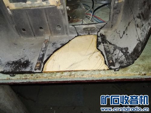

 楼主| 发表于 2019-11-18 22:38:55 来自手机 | 显示全部楼层
底板缺一大块,用密度板照破形切了一块,粘了上去,下一步,原子灰+砂纸+喷漆伺候

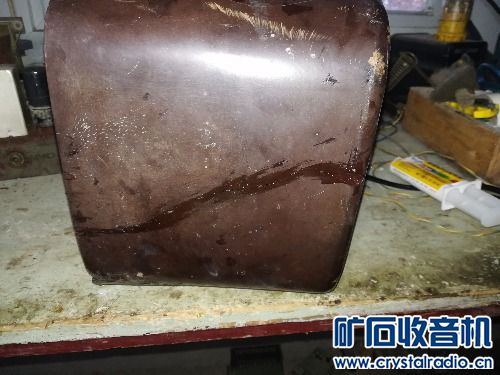

 楼主| 发表于 2019-11-18 22:40:28 来自手机 | 显示全部楼层
伤痕累累,全部用树脂胶粘合,再打8字钉加强
